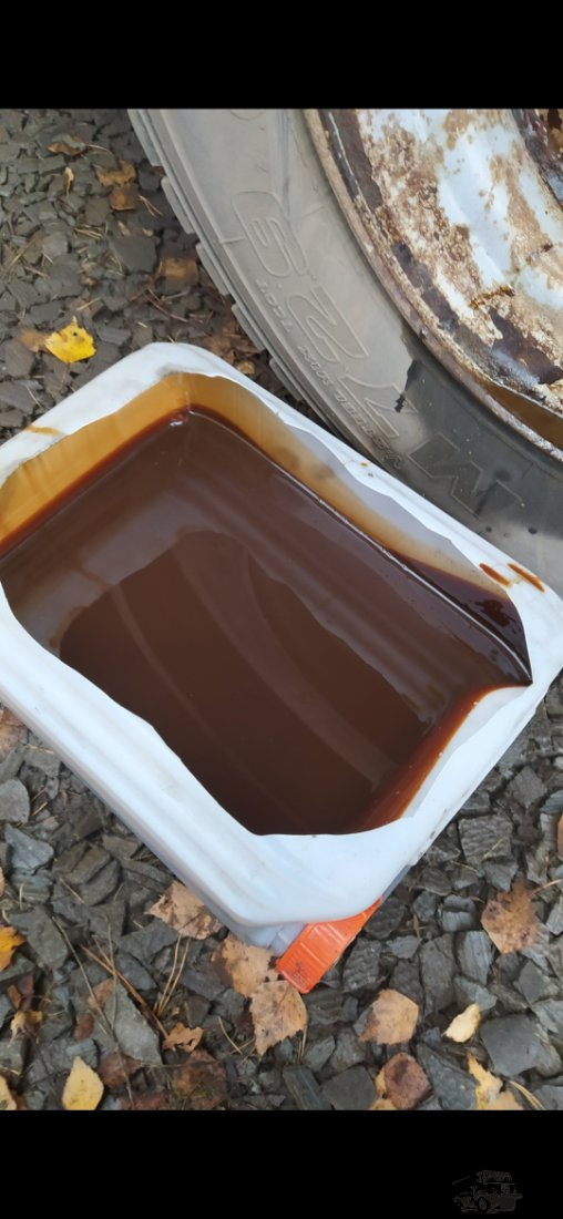

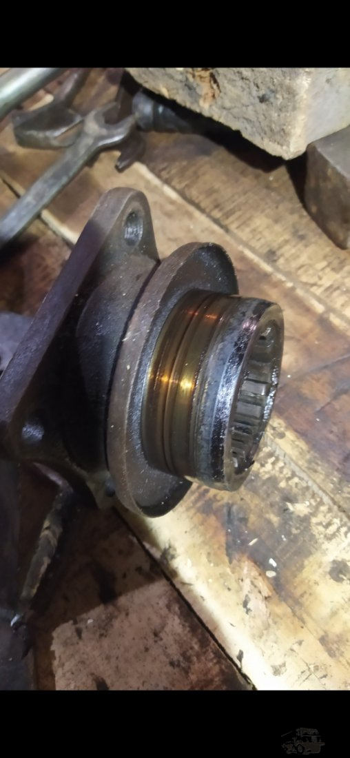

Нынче нарвался на поддельный трансмиссионный Лукойл.За 20 тысяч пробега сожрало все латунные детали в дифференциале и весь редуктор в отложениях типа нагара.Гайку на хвостовике откручивал в шиномонтаже,до того приклеилась.

Это не 66 редуктор.Сам с таким маслом столкнулся первый раз.Лак пробовал мыть соляркой,не берет.Худо бедно отмыл бензином.Редуктор весь ржавый.Подшипники на выброс,по обоймам катало стружку.Металлическая пыль слоями спеклась в корпусе редуктора.Залил бензин в корпус конической передачи,пыль отъело и заклинило подшипники.Масло брал в 4 л и 1 л.Литровая канистра осталась,сфотографирую.

Трансмиссионку Лукойл 20 лет брал в одном месте.Такое в первый раз.Думаю это не подделка,просто на заводе где то схалтурили.Из масла все присадки выпали внутри дифференциала в виде красной пасты .Я про моторное масло слышал,что если переложить катализатора,то масло начинает склеивать детали.Тут видимо подобная ситуация.Масло довоенное,2021 г.
