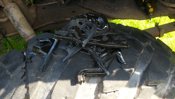

Я тут пару недель назад вон что извлёк из измученного сердца шишиги одного своего товарища. Там свистело уже так, словно турбину установили. )))
И ездили ведь, блин...
