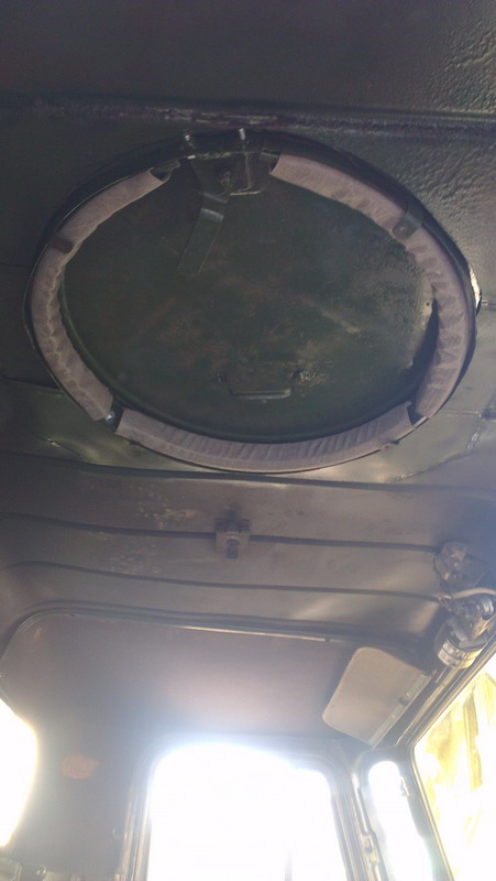

Сообщение Жека77 »
Внедрили люк в крышу кабины. Тот же самый что в кунге. Вварили полуавтоматом, получилось зашибись :D

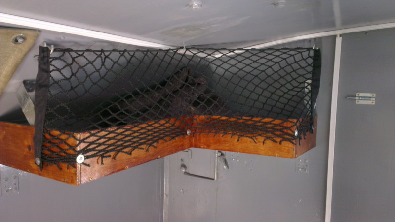

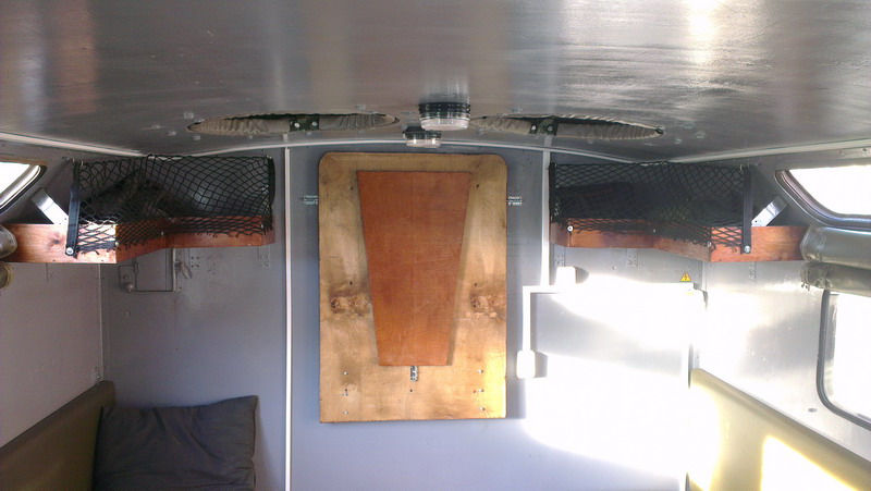

Опыт первых поездок показал что с полочек в кунге часто вылетают положенные туда вещи. А при хорошей тряске в кунге все летает как в невесомости :D Взял сетку с багажника со своего прадика, порезал на 2 части, получились вот такие отличные съемные сеточки. Щас ниче летать не будет

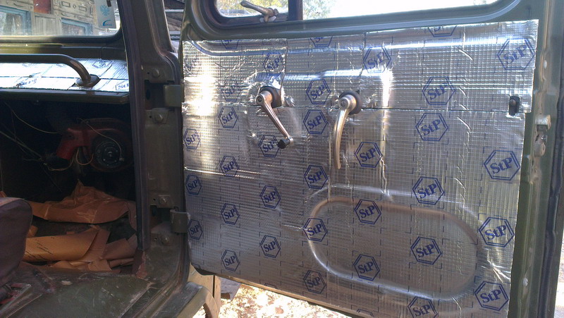

Сейчас занялся шумовиброизоляцией кабины. Скоро на охоту :D

Re: Наш родной 66-й
Дверь шумо изоляцией всю закрыл, а если что то ремонтировать там нужно будет, то как туда попасть? :D

ВеАн59 писал(а):Дверь шумо изоляцией всю закрыл, а если что то ремонтировать там нужно будет, то как туда попасть? :D
Мне задали точно такой же вопрос, когда я работал :D
На вибропласте контур овального окошка на двери четко отпечатался. Если приспичит, можно ножичком сделать прорезь и открутить, не проблема короче :D

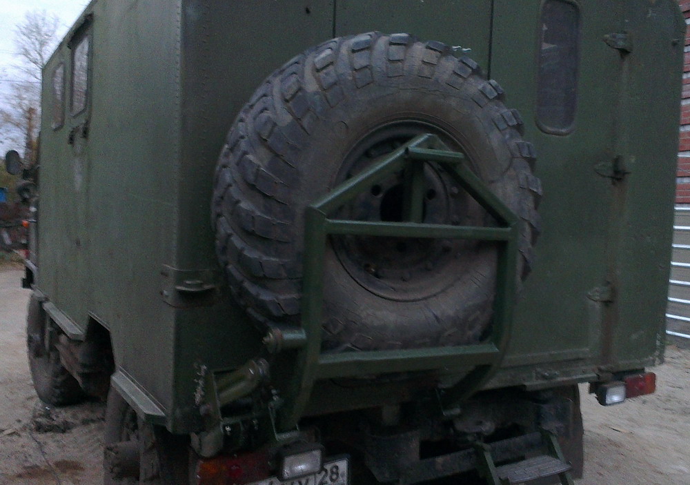

Сообщение Жека77 »
Послезавтра открывается сезон охоты :D Машина можно сказать полностью готова. Установили недавно крепление запаски

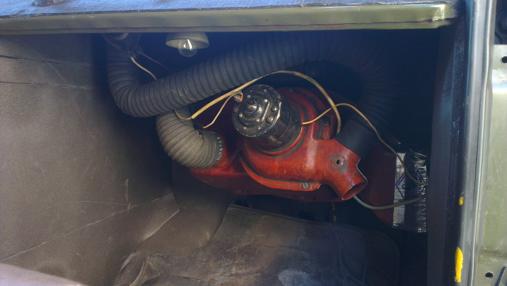

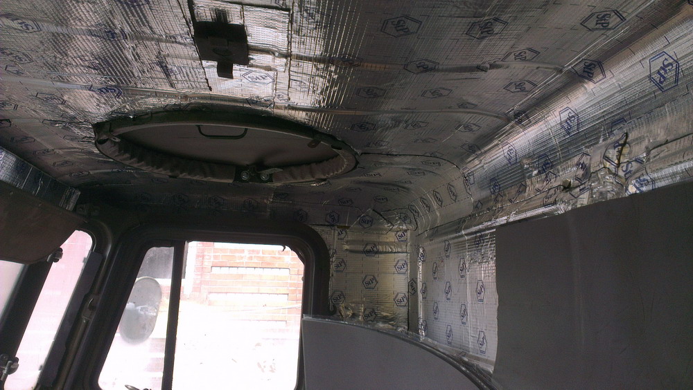

Сообщение Жека77 »

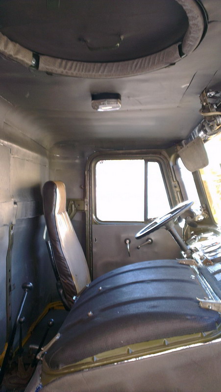

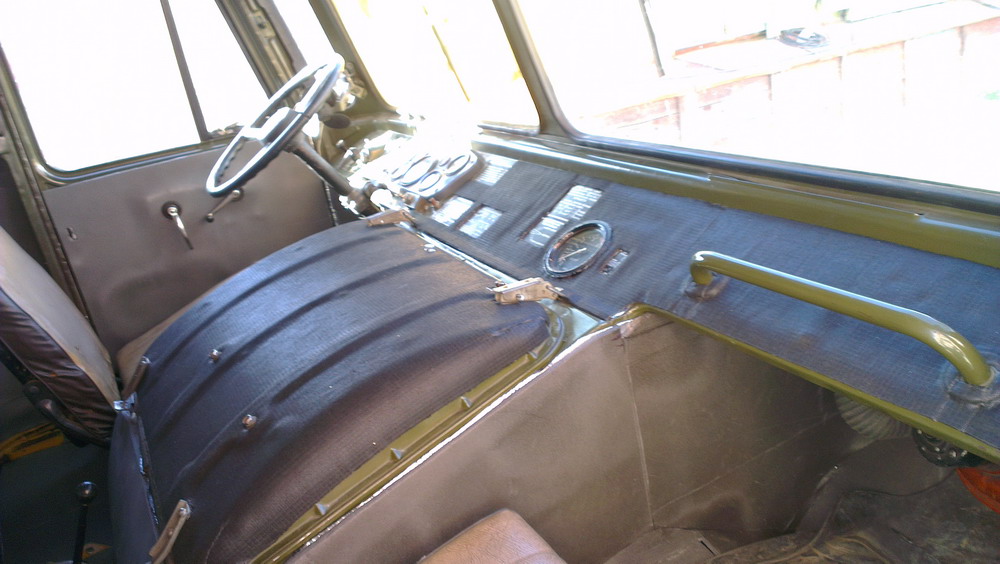

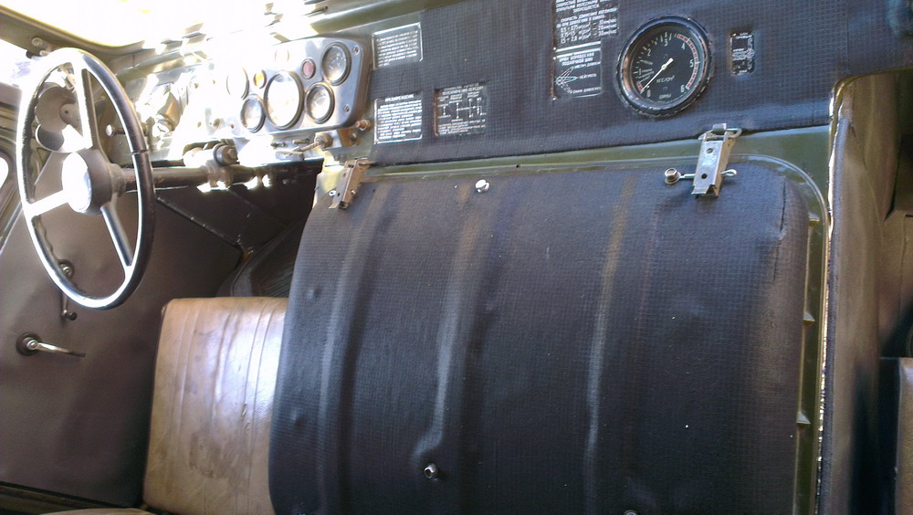

Закончена работа по шумо-вибро-теплоизоляции кабины. Первый слой везде STP Silver, далее где-то бимаст гдето бомбер, сверху самый толстый сплэн. Поставили новую печку :D
Борисыч
Сообщения: 838
Откуда: Нарьян-Мар
Re: Наш родной 66-й
Сообщение Борисыч »
О! как интересно - на задней стенке кабины окон нет?
Сколько метров шумки ушло?
Жека77
Сообщения: 127
Зарегистрирован: 11 май 2013, 17:40
Откуда: Амурская область, г.Благовещенск
Re: Наш родной 66-й
Сообщение Жека77 »
Борисыч писал(а):О! как интересно - на задней стенке кабины окон нет?
:D Окна есть, я их вибропластом заклеил. Подумал нахер они нужны, все равно сзади кунг. Ушло:
Вибропласт SILVER 25 листов
Вибропласт BIMAST 6 листов
Вибропласт BOMBER 4 листа
Сплэн толстый 13 листов
Последний раз редактировалось Жека77 23 окт 2013, 04:37, всего редактировалось 1 раз.
ЛьвовиЧ
Сообщения: 871
Re: Наш родной 66-й
Сообщение ЛьвовиЧ »
И как эффект? На много тише стало?
