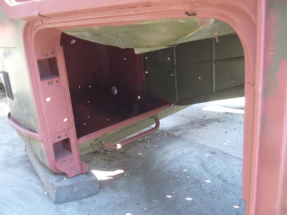

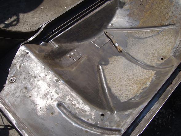

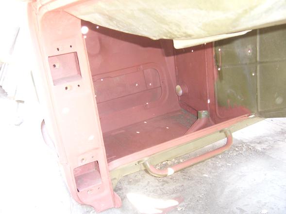

Кабина отрихтована, сегодня начали потихоньку чистить и мазать грунтом....

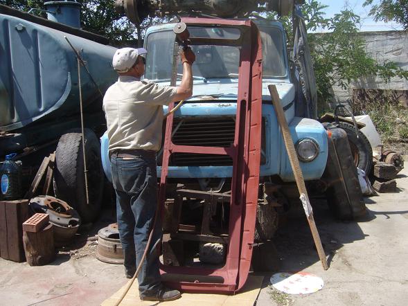

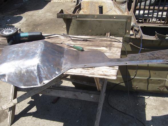

Пошёл 12-й день. Много ржавчины, появляются "пробоины".....

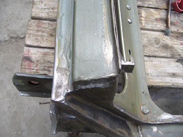

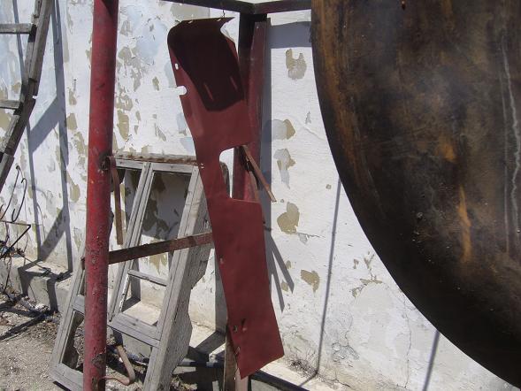

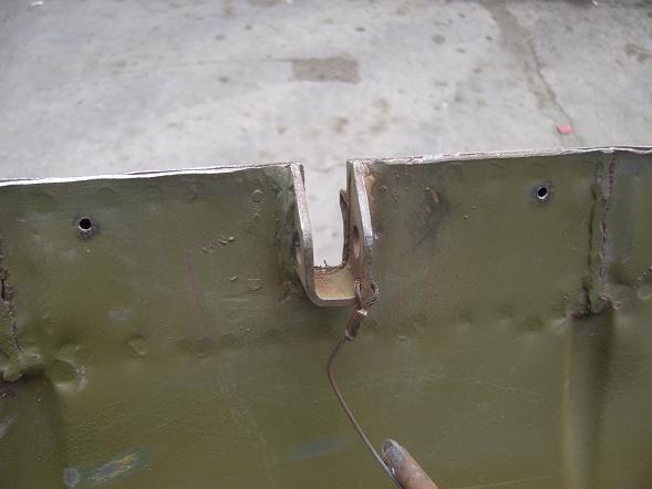

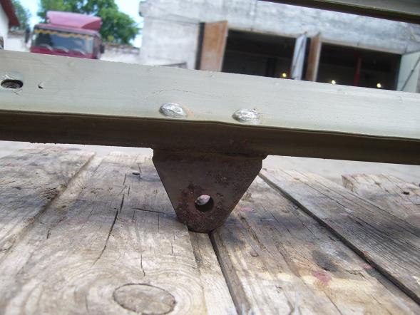

Оригинальные кронштейны и крепления лобового стекла. Проварены снаружи и внутри через короб. При обрезании целнометаллической кабины до кабриолета, думаю можно обойтись без всего этого....

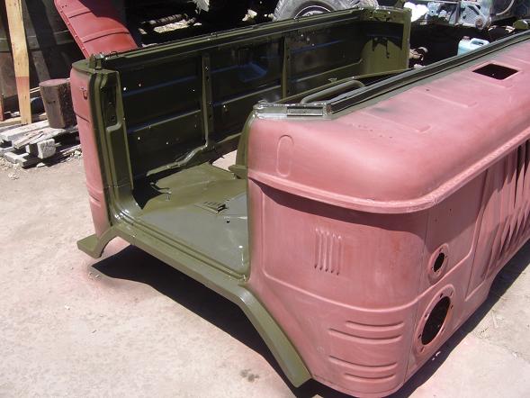

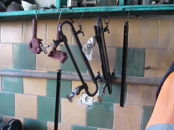

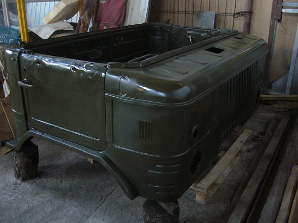

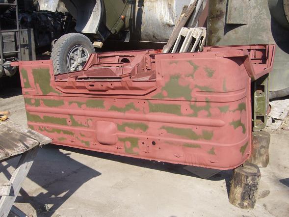

Вот такой пока вид.
Все стёклышки были вынуты, а железки обработаны и покрашены.

Что за грунт такой розовый?
Михаил.
л-т
Сообщения: 2000
Откуда: Крым,Феодосия.
Re: Б-эшка (кабриолет из Крыма)
Сообщение л-т »
Грунт простой красный. Это так свет упал.....

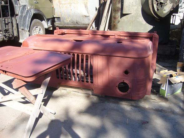

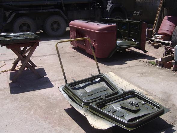

Процесс идёт....

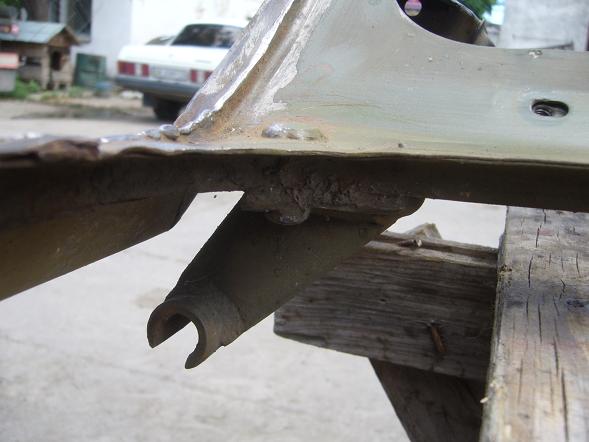

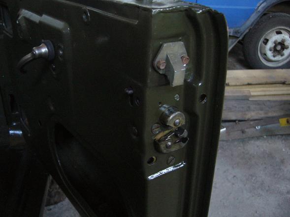

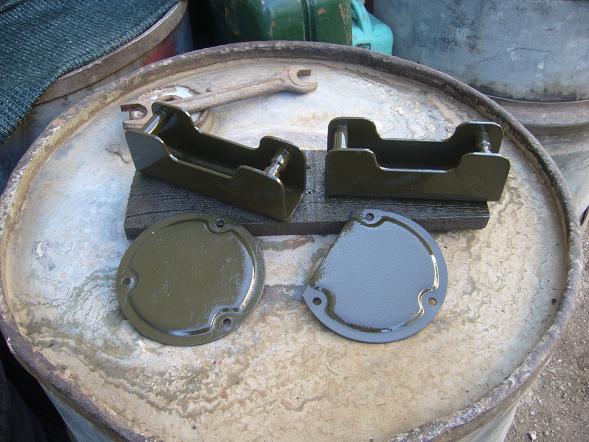

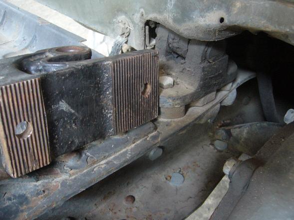

Кронштейны разные.
Крышечки разные.
Кронштейны Б-шки имеют зубы, на раме стоят без резинок.
Дверь имеет дополнительный фиксатор.
Замок имеет дополнительный упор для фиксатора двери.

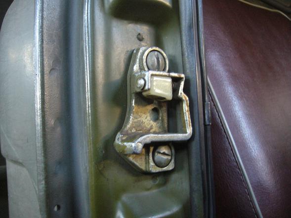

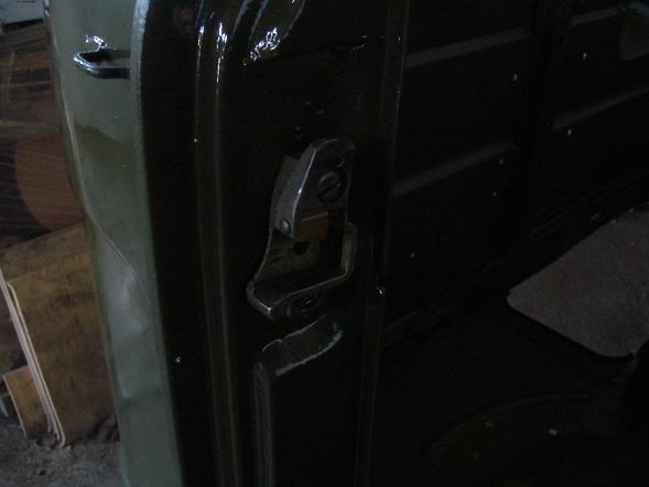

Для сравнения замок на другой моей машине, общевойсковой так сказать....
В целом пока вот так......

Грунт красный не проступает потом? А то у меня подобное было.. пришлось на три раза красить.
л-т
Сообщения: 2000
Сообщение л-т »
Так три раза и красили. :D Покрыли два раза грунтом, потом три раза краской, пока ни где не выступил. Кроме как пока двери навешивали поободрался местами, потом подкрасим.... :mrgreen:
ototich
Сообщения: 1247
Сообщение ototich »
Мне когда хаки краску брал посоветовали черный грунт, две машины уже так покрасил, проблемм нет.
http://vk.com/id66422243
89261427525 Александр
Сообщения: 6930
Сообщение Домье. »
кеша писал(а):Грунт красный не проступает потом? А то у меня подобное было.. пришлось на три раза красить.
берите хорошие грунты и правильные краски , все будет отлично
