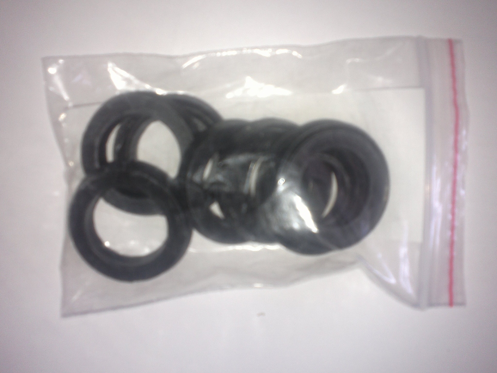

Вот фото того что входит в ремкомплект этого цилиндра
vanzan
Сообщения: 657
Зарегистрирован: 08 окт 2011, 17:23
Откуда: Россия.
Re: Помогите определить от чего главный тормозной цилиндр
Сообщение vanzan »
dimidrol писал(а):входит в ремкомплект этого цилиндра
Спасибо за фото Димедрол,кстати не увидел в Рем/комплекте диафрагм к нему или они идут отдельно?
