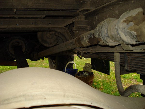

- Евгений_НСК
- Сообщения: 1820
- Благодарил (а): 1461 раз
- Поблагодарили: 346 раз
Re: Установка ОМ-364 на Газ-66
Пархат писал(а):По поводу установки передней лебедки. Прикупил на форуме КОМ на раздатку.
Через недельку получу и буду думать.Есть возможность его отзеркалить.
Вот так люди сделали в Рубцовске.
Машина на продаже, можно позвонить и уточнить, как делали.
http://spec.drom.ru/gaz-66-dom-na-kolesah-7673320.html

- Пархат
- Сообщения: 2434
- Откуда: Казахстан Алматы
- Поблагодарили: 12 раз
По моему раздатка чужая, может с ЗИЛа.
Так по снимку видно что кардан срашенный/переваренный.

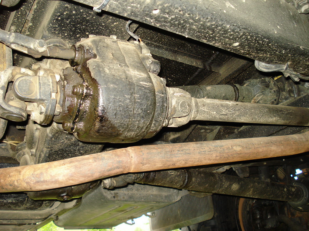

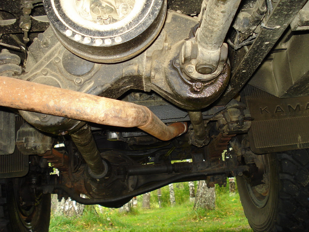

- Славон
- Сообщения: 3325
- Откуда: Скобаристан
- Благодарил (а): 26 раз
- Поблагодарили: 262 раза
Пархат писал(а):Кто нибудь зеркалил КОМ на раздатке, откликнитесь.
КОМы на обычную шишкину раздатку зеркалил двух видов - у одной просто вал, у другой с фланцем под кардан. И сами корпуса разные. Всё легко переворачивалось в противоположную сторону.
