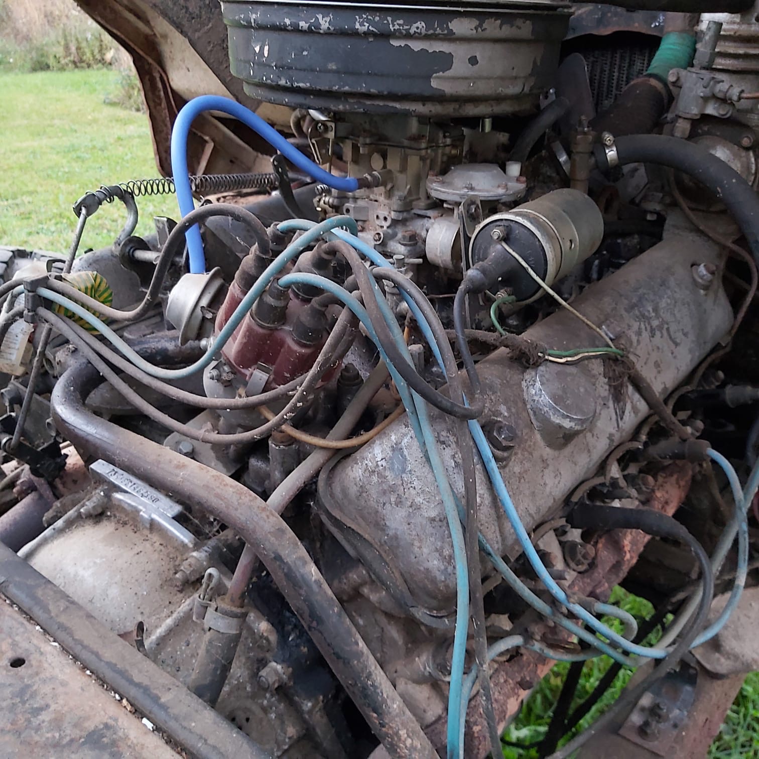

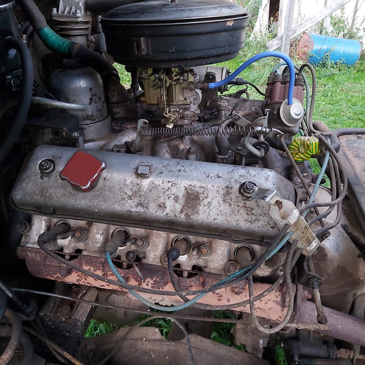

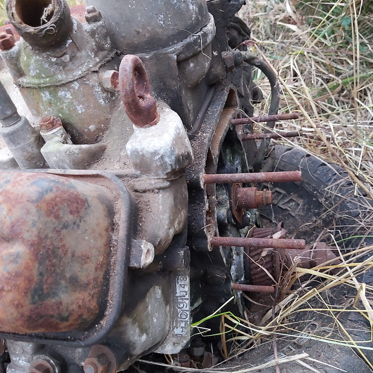

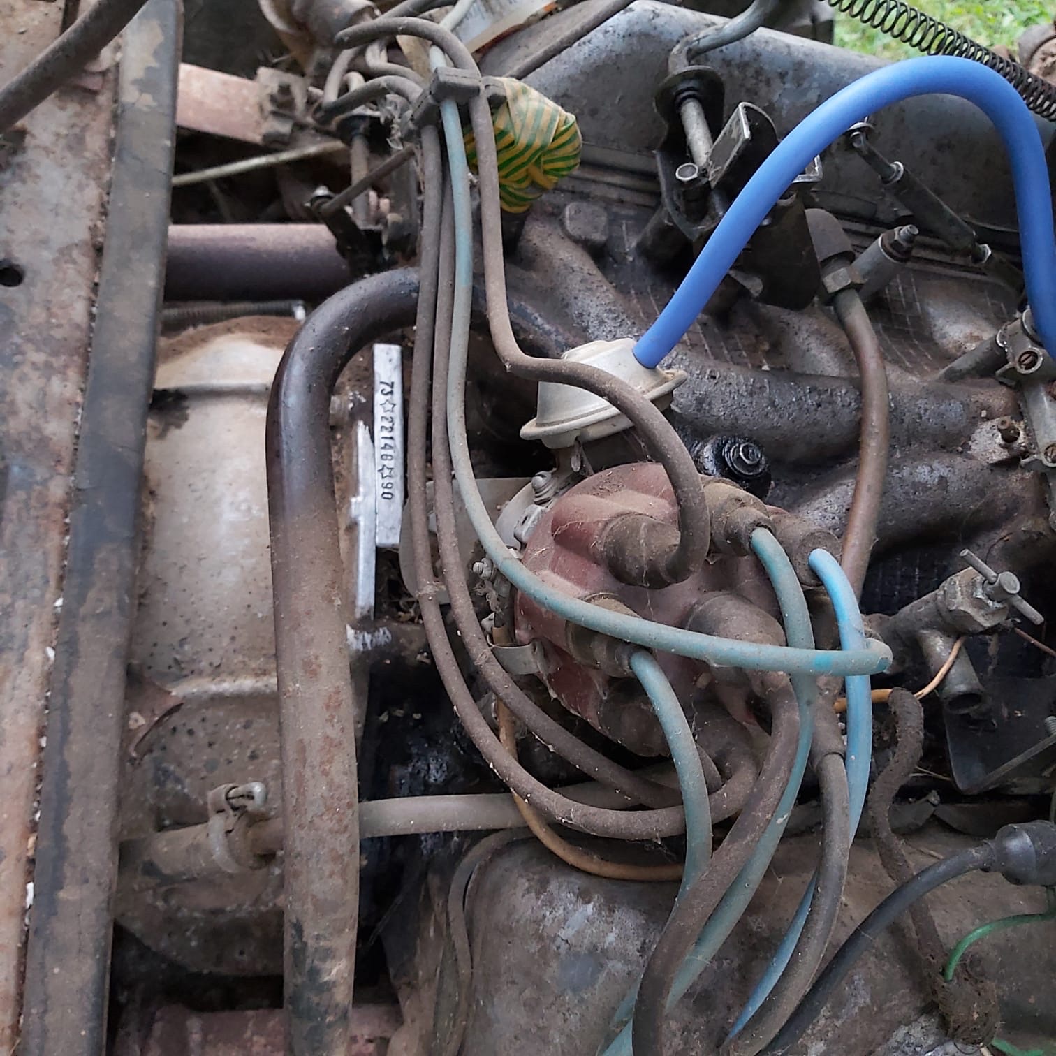

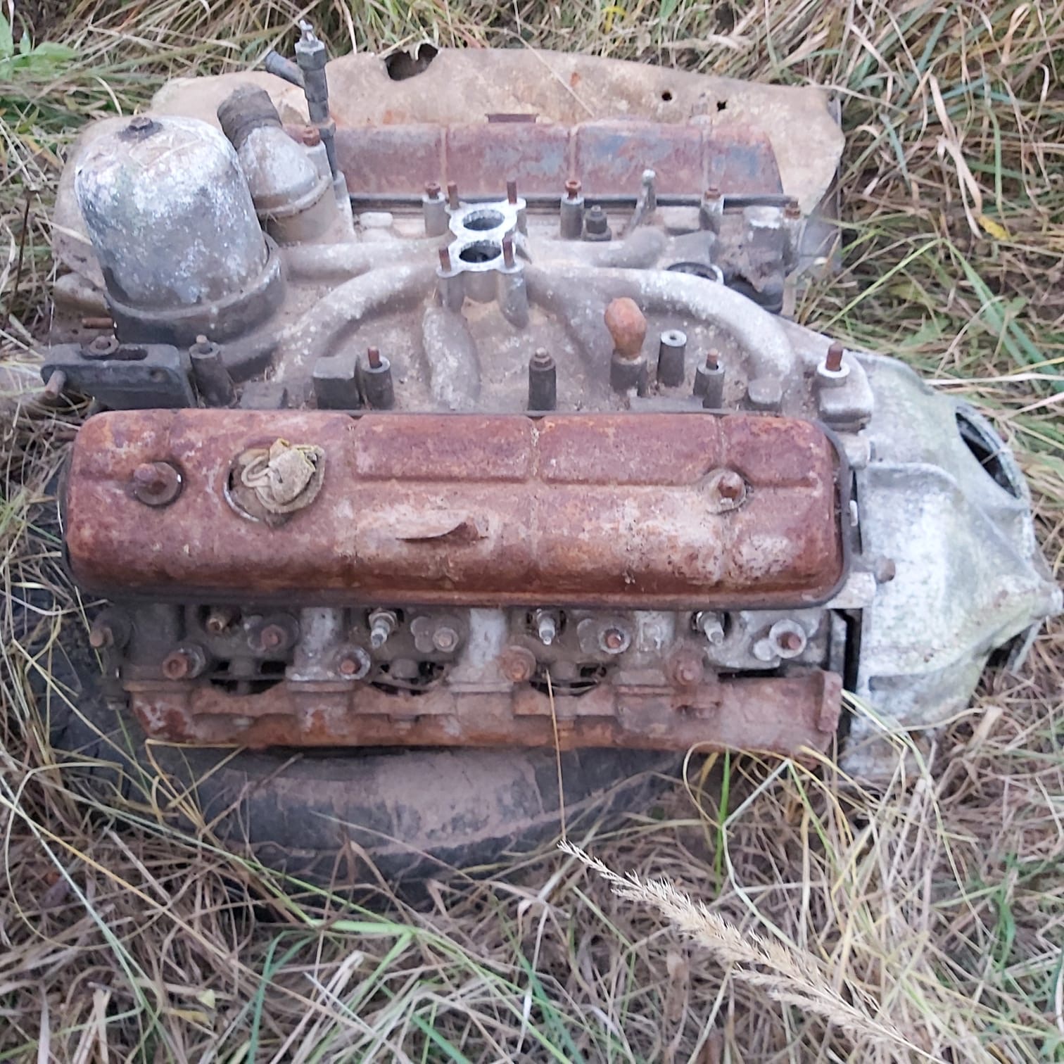

Приветствую! Помогите пожалуйста идентифицировать моторы.
Тема такая - на машине предидущим собственником был заменён мотор, с его слов «на точно такой же, отличие только номера». Но мне что-то подсказывает, что моторы разные.
Фото моторов прилагаю.

По виду оба ЗМЗ 511 со старой маслосистемой с центрифугой, номера со звездами так что оба скорее всего с 66 или генератора

Крышки клапанные разные.
Но это нормально.

судя по номерам на машине сейчас стоит двигатель ЗМЗ 73, это тот-же ГАЗоновский двигатель, но предназначенный для установки на гусеничные вездеходы (ГАЗ 73), а тот что на земле лежит похоже тоже не с ГАЗ 66, а с ГАЗ 53. На сколько помню на двигателях ЗМЗ 66 номер двигателя набит возле кожуха маховика сверху (как на первом фото), а вот на ЗМЗ 53, ЗМЗ 511, ЗМЗ 513 номер двигателя выбит слева спереди возле бензонасоса, так что на земле лежит скорее всего ЗМЗ 53. На ЗМЗ 511, вроде бумажный масляный фильтр а не центрифуга, а здесь на фото центрифуга.
