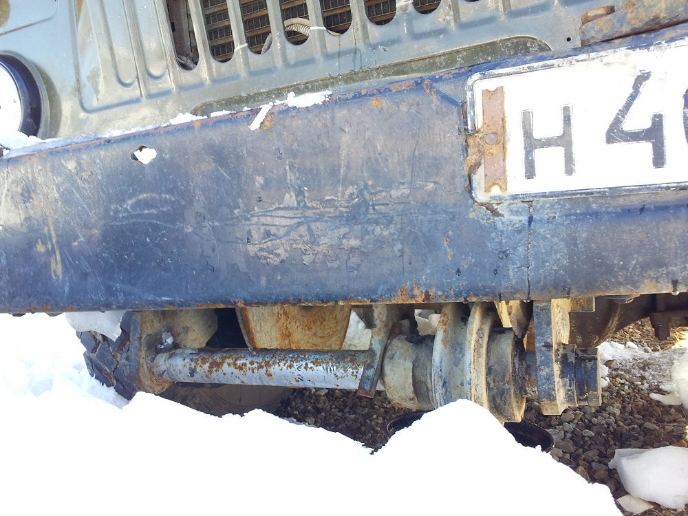

На фотке я вижу лебедку, но не вижу отверстия в бампере. К машине явно приложил руки чей-то сумрачный гений. И думаю, впереди ожидает много чудных открытий. Так что настоятельно советую доверится профессионалам. Рекомендую "Большой словарь мата" под редакцией Плуцер-Сарно. Твоего словарного запаса наверняка не хватит.
http://www.e-reading-lib.org/book.php?book=45309
Вот такая конструкция.

Лебедка с тросоукладчиком, модификация для прокладки кабелей, при ней отверстие в бампере и не нужно было, так что это не самодельная гаражная переделка.
Вот про нее было написано:
http://www.gaz66.ru/forum3/viewtopic.php?f=35&t=14951
