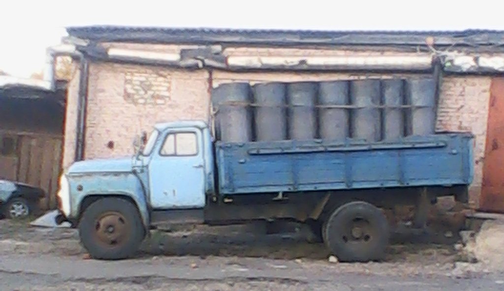

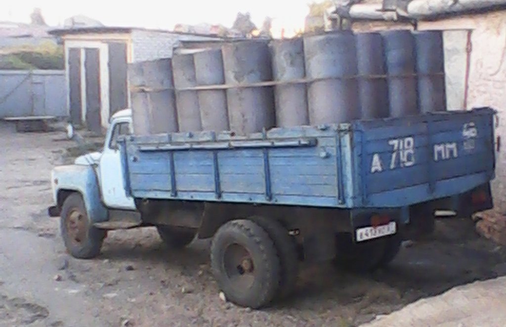

Итак, друзья, в пятницу и в понедельник мой Газончик делал первый рейс по отбитию денек)
Загрузил его около 2 тонн. поехал. температура медленно росла. 80, 85, 90, 95, 100. лампа аварийной температуры не загорелась (хотя сама лампа исправна. скорее всего датчику кирдык). проехал километров 30. остановился. кипит. как перестал шипеть радиатор, залил воды. вошло литров 7. остальную дорогу в 70км мучился, подливая через каждые 5-10км литра по 2. Тянул плохо. по-моему, перетраивал на оборотах (я неопытный в плане в8 и грузовиков, поэтому "по-моему"
с горем пополам доехал до места. в понедельник пошёл пустым обратно. проехал также около 30км. по датчику 95 градусов. остановился. кипит. подлил опять же 7 литров. эти 30км ехал 65-70 кмвч. потом поехал 55-60. температура держалась 80-85. оставшиеся 70 км доехал без кипения. останавливался раза 3 для проверки, подлил воды литра 2 всего.
А теперь, уважаемые знатоки, вопрос
С чего начинать?))))
когда ехал гружёным, думал, что нужно смотреть зажигание на предмет его поздней установки. конечно же чистить карбюратор и топливный фильтр. но когда ехал обратно, закралось сомнение в целостности прокладок гбц. чем больше оборотов - тем больше уходит в неизвестность вода.
