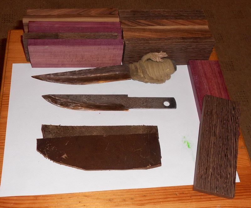

Нашёл в гараже старое ножовочное полотно, как говорят, оно по рельсу. Разрезал по полам, получилось 2 ножа с клинком менее 140мм, и толщиной 1,8мм, под закон не подпадает. Точил часов 5-6, только с водой точить надо. Ещё не доточил, но как бритва, пробовал брится - получается. Чехол из шорной кожи будет, толщина кожи 4мм. Ручка будет из полисандра, венге или аморанда. Дуб или бук сложнее найти было. В охотнике есть ножи за 1,5-3т.р., но их как то жалко и покупать и использовать, эта же заточка если они хромированные и блестят... тут и нежалко, и опыт изготовления, и вторая жизнь ножовочному полотну. рекомендую самому сделать

Советская Р6М5? Судя по времени заточки, не похожа на современную У7.

Да даже не знаю марку, полотно как будто литьем отлито, поверхность с впадинами, т.е. не гладкое. Конечно не литьём отлито, возможно ковка такая. Нашел бы таких полотен ещё, прикупил бы ещё. Надо у железнодорожников поспрашивать, хотя там новодел, а они может хуже.. а может и лучше...
пишут на форумах, что ножовочное это самый крайний вариант при изготовлении - но нож справляется со своими функциями.
