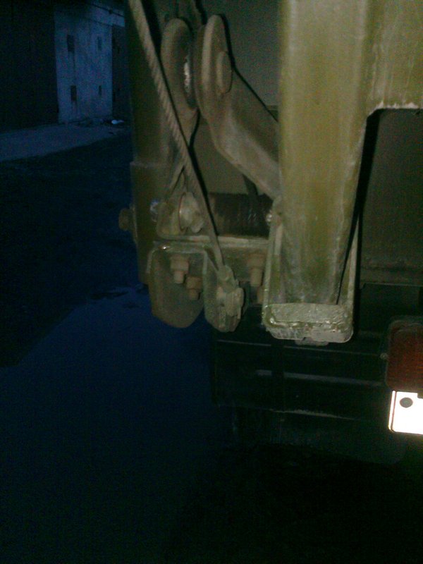

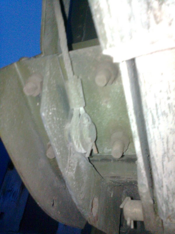

У меня ранее был вопрос по лебёдке подъёма/спуска запасного колеса транспортной базы ...
Освещу этот вопрос подробнее !
Вот сама проблема: [img]http://savepic.org/3296066.jpg[/img]
Один конец троса "заряжен", а второй ОБОРВАН: [img]http://savepic.org/3288898.jpg[/img]
Куда и КАК его "оформить" ?!
Пропустить через ролик, - понятно. [img]http://savepic.org/3308357.jpg[/img]
А что дальше ?! :-o Куда ? Как ?
[img]http://savepic.org/3283781.jpg[/img]
Подскажет кто-нибудь ?!

Гордый Таджик
Сообщения: 109
Зарегистрирован: 16 фев 2013, 18:57
Откуда: Душанбе, Таджикистан
Re: Спецаппаратная на ЗИЛ-131
Сообщение Гордый Таджик »
Не совсем ШТАТНОЕ крепление ... Рационализация. :?
Хочется восстановить заводское ! :|
По всей видимости в нём (заводском) принцип крепления ВТОРОГО конца троса тот же, что и в приводимых фото,
но за сам намоточный вал.
На валу есть винт, удерживающий планку "прикрытия" посадочного места ПЕРВОГО конца тросА.
Так вот в этом "районе" (видимо) и следует закреплять второй конец троса в виде петли.
Спасибо за приводимое фото и ссылку ! :!:

Штатное такое.Давай емейл в личку,я тебе книгу по КМ131 скину.Там описание этого устройства есть и как его настраивать.

Красивый коуш заплести чуть больше диаметра оси, расшплинтовать, да под шайбу посадить.
AlexM
Сообщения: 551
Сообщение AlexM »
Там типа шкива в трос обжато и на ось посажено и зашплинтовано. :o

Видимо у меня БОЛЕЕ ДРЕВНЕЕ РЕШЕНИЕ. Машинка-то 1973 года рождения ... На том месте, куда У ВАС "посажен" второй конец тОрсика, у меня нет никаких следов наличия крепления.
Посему буду следовать совету:
Yuraz писал(а):Красивый коуш заплести чуть больше диаметра оси, расшплинтовать, да под шайбу посадить.
