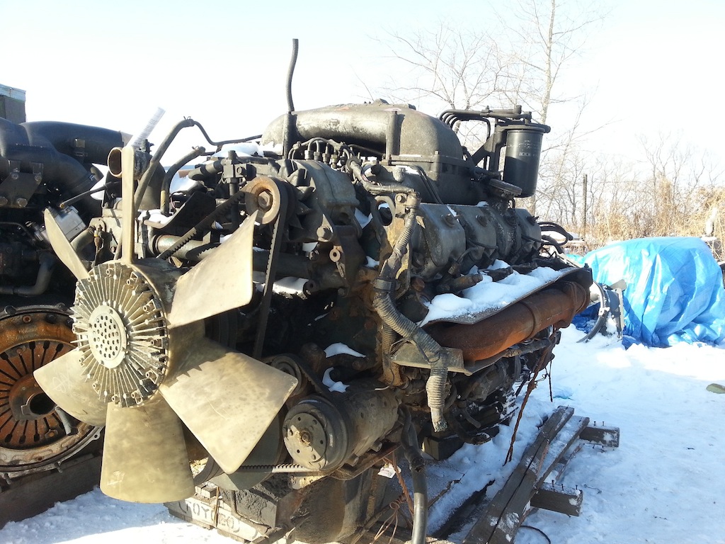

NISSAN RF-8 310л/с при 2200об/мин очень похож по размерам на КАМАЗ 740

А сколько такой мотор у вас может стоить?
http://www.motorsale.ru/catalog/Nissan+ ... otors/RF8/
- lr303
- Сообщения: 118
- Зарегистрирован: 18 янв 2013, 18:00
- Откуда: г Владивосток
Re: Импортный дизель на Урал
Александр2 писал(а):А сколько такой мотор у вас может стоить?
Конкретно за этот просят 300 000р но без коробки, в Японии под заказ можно найти дешевле!
