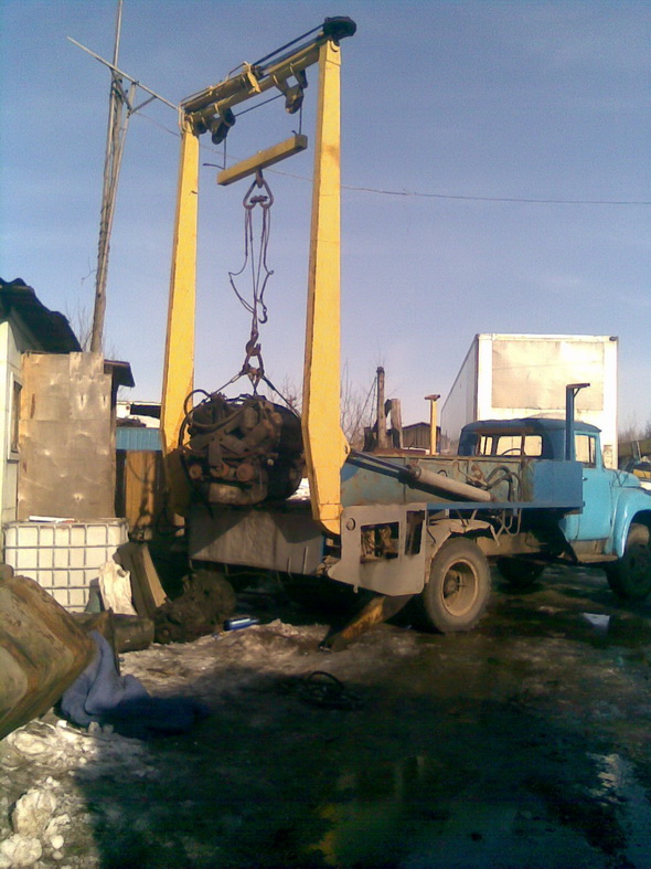

Двигатель починили, в субботу можно вывозить и устанавливать. Ещё, до установки, нужно отрегулировать сцепление (диски снимали при ремонте).
Так что, если у кого будет свободное время, приезжайте. Двигатель в Ж-дорожном, машина - в Вешняках. Ориентировочно - с утра.

Двигатель будет устанавливаться в субботу днем. Помощь лишней не будет, приезжайте. Особенно потребуется опыт в регулировке сцепления ЯМЗ. Место - пустырь у заправки на Кетчерской улице (в Вешняках), недалеко от МКАД. т.926 337 80 78, Иван.

Установка двигателя по объективным причинам перенеслась на завтра, с 10 утра и до упора. Кто может и хочет - присоединяйтесь. Телефон Ивана сообщением выше.
