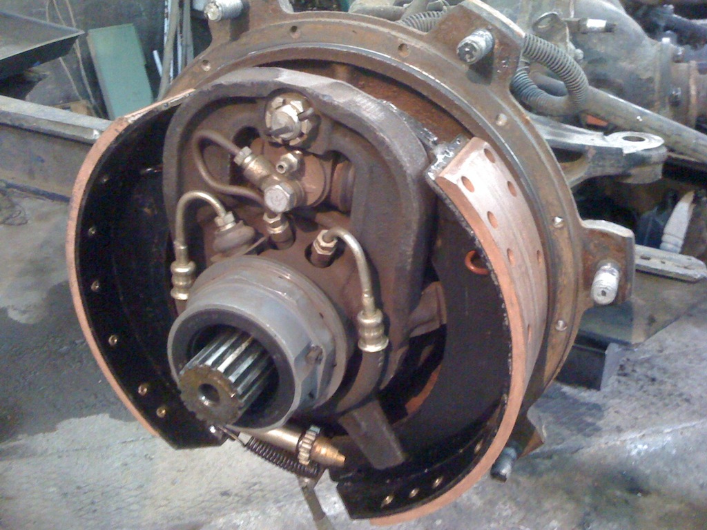

Очень хороший проэкт, только мосты я бы поставил от БРДМ, тормоза никогда не подводят после бродов, а зимой это очень важно!

Очень хорошо зарекомендовала себя данная тормозная система, и редко меняются колодки так, как вода и грязь не попадают, и воовремя зимней ночёвке в тайге ненужна пояльная лампа!

да не хочу я мосты с брдм мне нужна пневматика для того чтобы был человеческий ручник а передние тормоза у меня пневмогидравлические дисковые мне на нём по говнам серьёзным не лазить да и нет у нас грязи серьёзной так как живу я в средней азии у нас песка больше и бродов глубоких нет

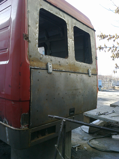

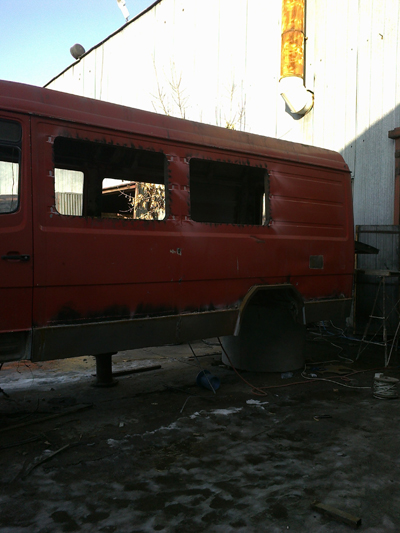

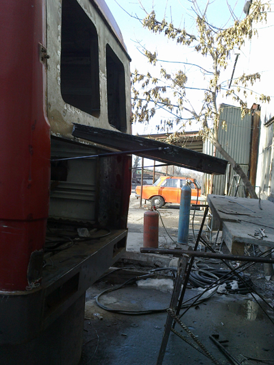

работы продолжаются кузов практически готов к установке на раму

Re: пытаюсь совместить эргономику мерса и проходимость шиши

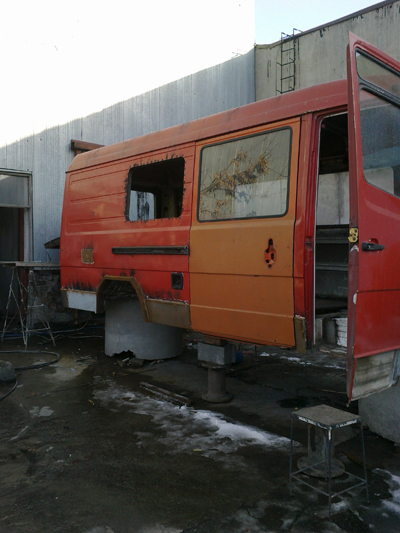

превая примерка кое что под корректируем и будем готовить кузов к покраске

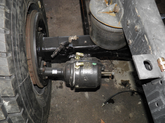

Подскажите, как крепится подушка к мосту?
Какая модель подушки?
виталян
- Сообщения: 870
- Откуда: бишкек
- Поблагодарили: 19 раз
нижний стакан прикручен к просавке а она в свою очередь приварена у мосту но на 66 этот фокус не проходит на нём рама прямая в этом месте и туда встают двойные сильфоны

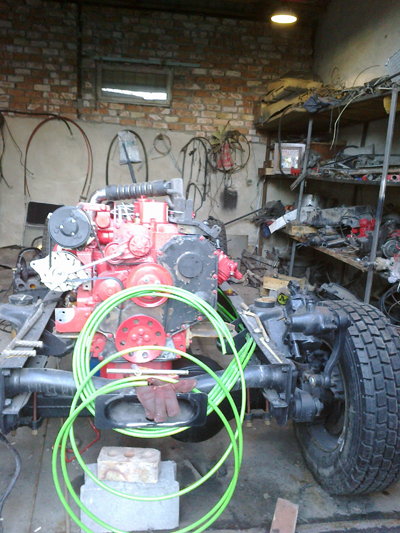

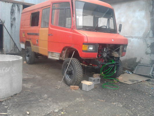

ну всё завёл и даже сделал пробный заезд правда пока на домкрате необходимо было проверить функционирование узлов и агрегатов
уф вроде всё работает нормально теперь всё надо "причесать" и стелить пол в кузове на следующей неделе на покраску!!!!!!!!!!!!!!!
да фотки сделаю завтра сегодня фотик не взял не думал что всё гладко пройдёт
