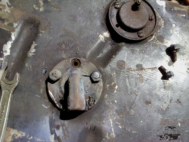

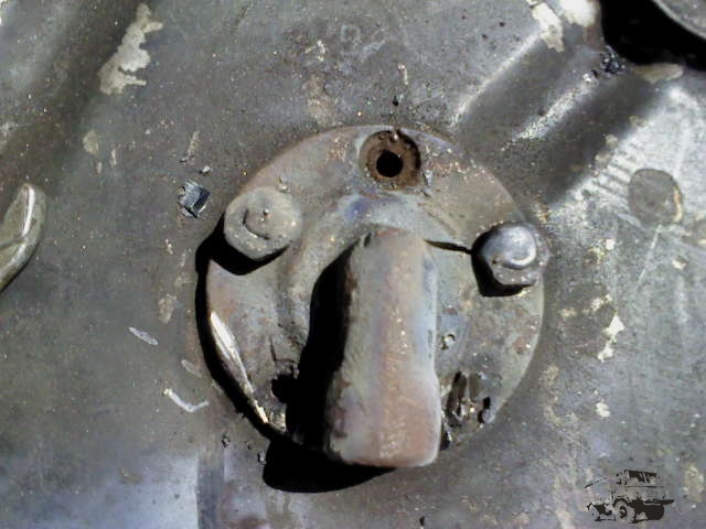

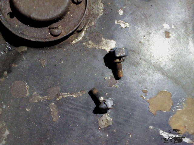

Выхлоп от ОВ-65, как вы думаете может подойти? Или тепловое сопло туда направить?
micky
Сообщения: 806
Модель: ГАЗ-66-14
Откуда: Санкт-Петербург
Подскажите как подсоединить бенз.бак.
Сообщение micky »
Выхлоп очень опасно, там пламя и искры иногда летят. Я бы дизель поискал, трактор, джип...
AlexanderN
Сообщения: 5389
Откуда: г.Москва
Сообщение AlexanderN »
Выхлопом от двигателя убирать пары правильно, водой неправильно. Но в данном случае- выкрутить или высверлить винт- это не нужно. Искр при такой работе нет.
micky
Сообщения: 806
Модель: ГАЗ-66-14
Сообщение micky »
AlexanderN писал(а):[post]352409[/post] Выхлопом от двигателя убирать пары правильно, водой неправильно. Но в данном случае- выкрутить или высверлить винт- это не нужно. Искр при такой работе нет.
Согласен искр нет. Искры только когда сверло соскакивает и ломается :). Я в баке шуруповертом эти винты высверливал. В зиловском они еще в глухую уходят в специальную нишу и в бак стружка и искры не летят. Но тут от уверенности человека зависит.
Сообщения: 2898
Благодарил (а): 308 раз
Вчера ходил в гараж, брал отгул. На свой страх и риск заткнул горловину тряпками, в отверстия закрутил болты, подошедшие по резьбе и решил приварить к болтам гайки. Первая приварилась прекрасно. Попробовал открутить. На удивление все получилось. Потом обварил все остальные. Хоть и соблюдал ТБ и приваривал на улице, что бы волна пошла в "рассыпную", а не направлено. Но все равно были мысли "а вдруг !!!!!".
Sergey56
Сообщения: 730
Откуда: Орск
Сообщение Sergey56 »
Жесть. Я горловину возил переваривать, так меня заставил сначала бак пропарить
AlexanderN
Сообщения: 5389
Откуда: г.Москва
Цена б/у бака в хорошем состоянии 2-3 тыщ руб. И стоит из-за этих денег рисковать жизнью ?
Сообщения: 2898
Александр, ты прав!! Не стоит!!! Поэтому и пишу здесь, что бы другим была НАУКА ТАК НЕ ДЕЛАТЬ!!!! Слава Богу мне "повезло" и все обошлось, а кому-то может так не подфартить!!!! Поэтому, друзья, берегите себя и будте осторожны !!!!
