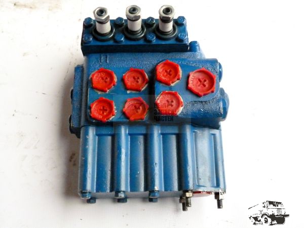

Распределитель Р80 (тракторный, у меня 3хсекционный). С насоса убираем все штатные приблуды и шланг прямо на распределитель, с него слив в гидробак. Один из рабочих выходов (с одной из секций) на цилиндр. Второй выход можно заглушить. Не знаю, может и его можно в гидробак отправить, но я просто глушил. Располагать распределитель на своё усмотрение, где удобно или где поместится. У меня стоял над баком слева за кабиной (только у меня на 66-й, так что с расположением не подскажу), дублирующие рычаги были выведены на пассажирскую сторону и в кабину, то есть управлять можно было с трёх точек. Правда сейчас он другими операциями заведует, на самосвал поставил Камазовский, с электропневмоуправлением.

Славон писал(а):[post]333367[/post],)С насоса убираем все штатные приблуды и шланг прямо на распределительМайор писал(а):[post]333358[/post] А можно подробности?
Эт как? Вместо клапана фланец со шлангом? Как внизу насоса?..

Майор писал(а):[post]333379[/post] Эт как? Вместо клапана фланец со шлангом? Как внизу насоса?..
Именно так.

на шишке самое удачное место для распределителя р80 на инструментальном ящике, это чтобы без излишеств и гемора, сверху поставили потом дверь открываете и рукой клац. Все остальные варианты либо кустарщина либо пневмо.
