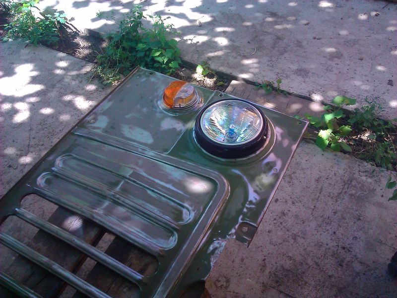

Ну собственно вот

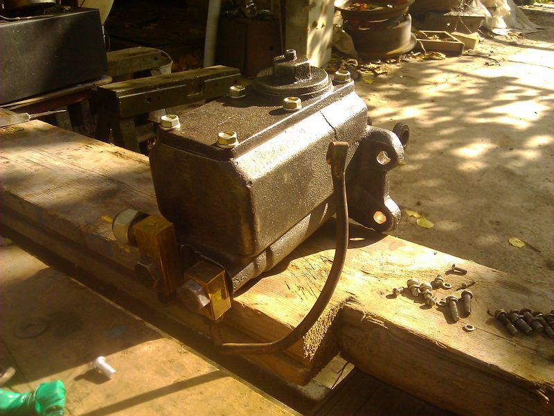

Вот еще :)

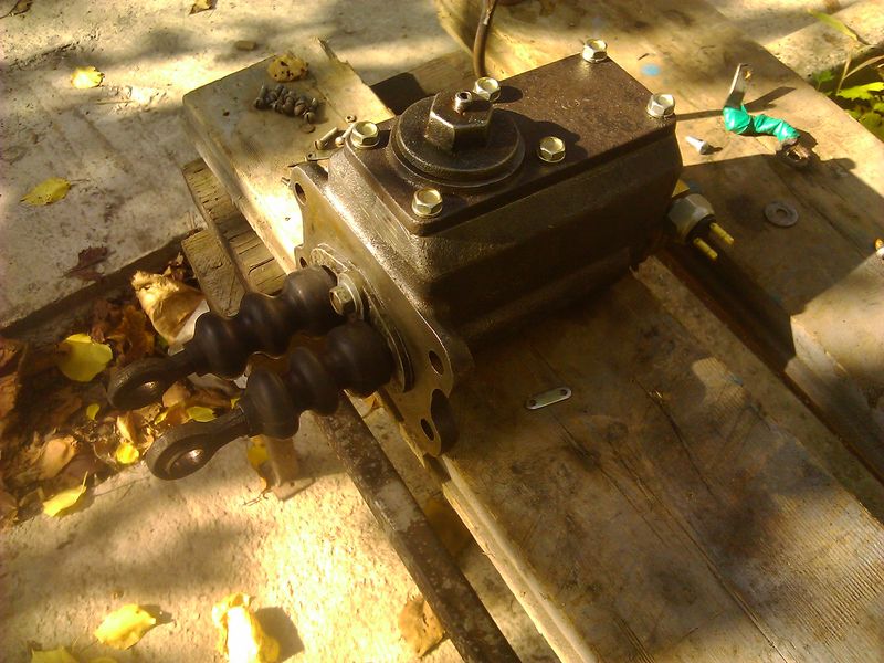

И еще и еще будет :)

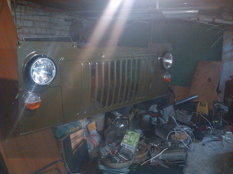

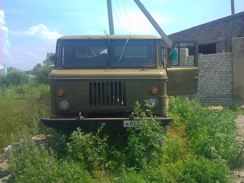

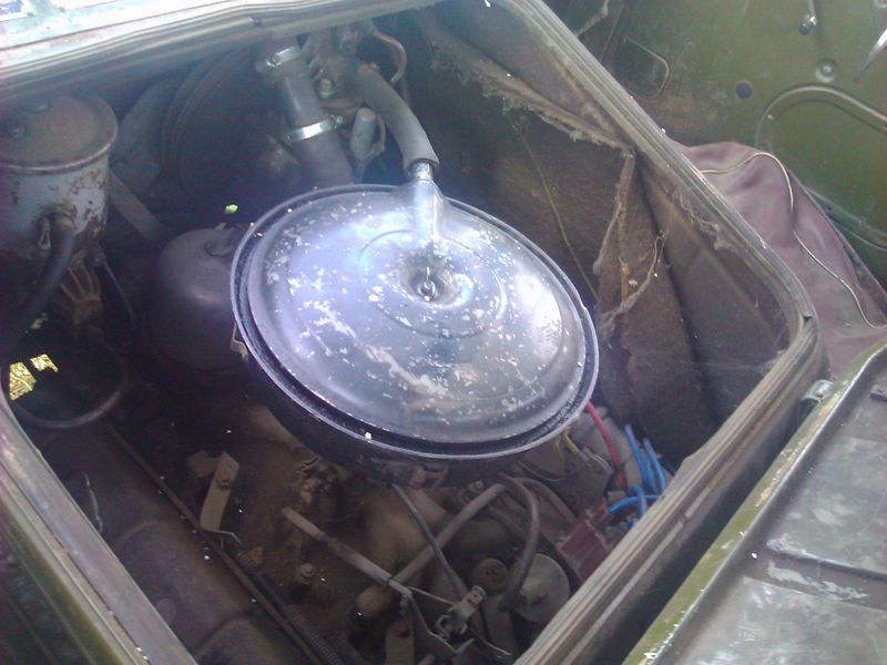

Accord93mel
Сообщения: 488
Re: Моя Шишка
Сообщение Accord93mel »
Хороший аппарат и хороший хозяин попался этому 66.Удачи в востановлении

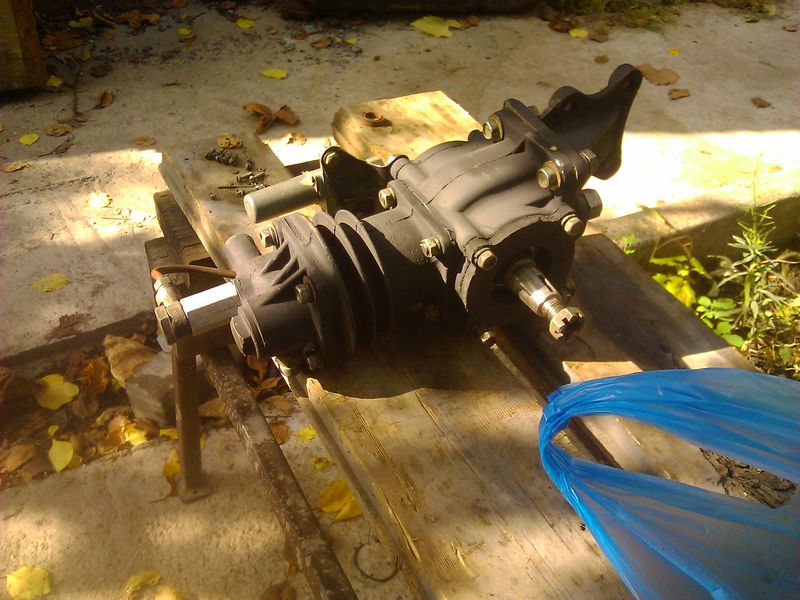

молодец,почему на гтц трубка завальцована?датчик на гтц как я понимаю на стоп сигналы?

Accord93mel писал(а):Хороший аппарат и хороший хозяин попался этому 66.Удачи в востановлении
Спасибо, большое спасибо! Сейчас подумываю о новой кабине, хочу почти нулячую :D. В добавок небыло обивки на седениях, тае я вся задницу изодрал :lol:

Юлиан писал(а):молодец,почему на гтц трубка завальцована?датчик на гтц как я понимаю на стоп сигналы?
Я гтц перебирал, сразу залил туда тормозухи, вот теперь думаю, зачем я это сделал :shock: так как резинки портятся, но лучще резинки, чем полированная часть цилиндра :-o. А трубка завальцована, чтобы тормозуха не вытекала.
Это датчик стопов, но сделан хреново. Проблема в том, что в центре датчика отверстие для жидкости, оно должно плотно прилегать по кругу к латунной части гтц. Следовательно отверстие канала в латунном сгоне должно выходить снизу, но оно выходит сбоку и благодаря этому не обеспечивается хорошей герметичности. Вот я ломаю голову, как этого избежать :?:

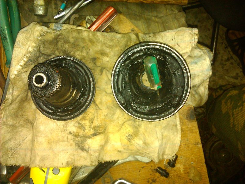

Всем привет, с Новым годом! Сегодня сгонял к своей любимой и снял с неё коробку на мед.осмотр :lol: Результат : военные масло менять не умею и не знают зачем и как это делать, благо машина ездила мало. На донешке каробки нашел слой загустевшего масла, а поверх него тонкий, замерзший слой воды. Откуда она там взялась я не знаю, но во время проведенная ревизия вроде как спасла от корозии ( открывал лючок КОМ, а крышку коробки не видал) . Короче ищу тазик с соляркой и щетки :D. Фоты буду делать до и после ремонта.

Да :( чем дальше я лезу, тем больше разочаровываюсь в своем 66. Вот например двиг надо однозначно новый, в коробку залез и что? Подшипники первичного- вторичного вало наглухо разбиты так, что люфт составляет <- 5-> мм. Вилки включения на концах имеют выработку по 2,5 мм. Масло не сливал, а выгребал и вообще масло ли то? Гайку фланца пришлась балгаркой подрезать, чтобы открутить ( ржа ) . Обидно однако, не ожидал такого. Кто, что скажет, что с этим делать. Может вообще не заморачиваться и купить новую?
