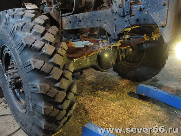

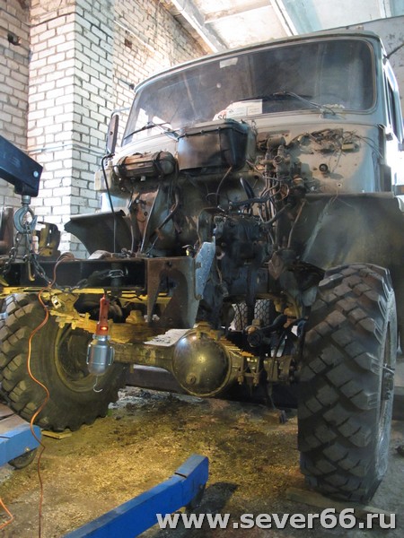

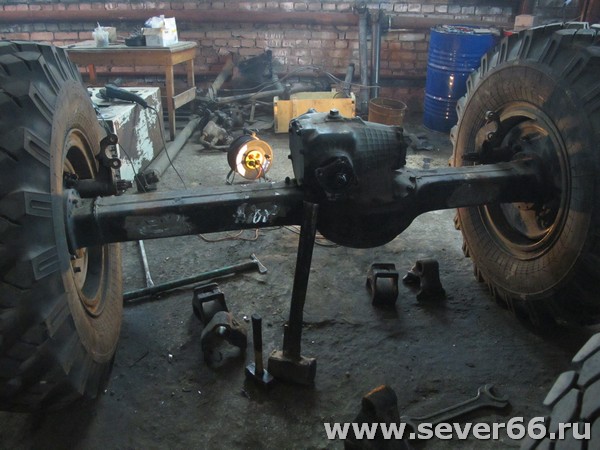

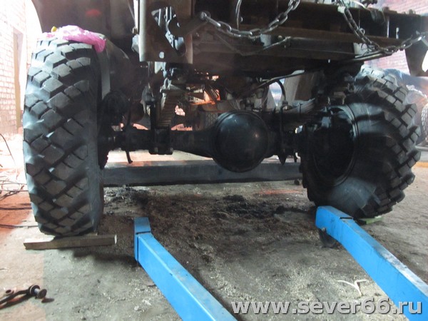

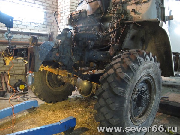

Мост вкатили, нормально встал, но придётся помудрить с крепежом амморизаторов. На сборочные огрехи типа перевёрнутой резины не пинать

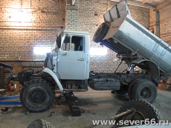

На задней оси же односкаты будут? Держать как будут нагрузку?

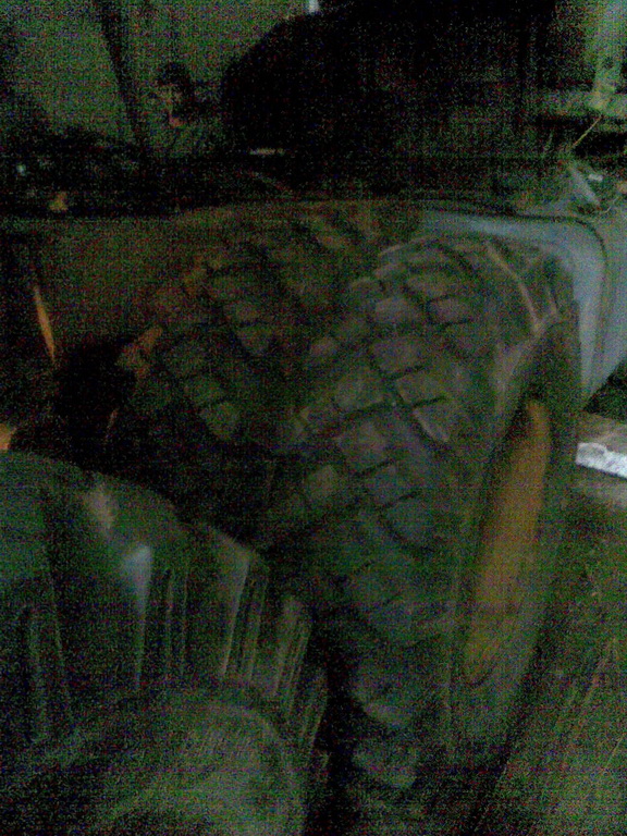

На Татрах резину от 131го обувают на штатные диски вместо родной.. Вроде как держит нормально, только по асфальту быстро снашивается.. А возят по 20т, да и сама Татра тяжелее Зила. Фото не очень хорошего качества - в ремзоне темно было..
Вот устойчивость у Зила при поднятом груженом кузове на мягких грунтах может пострадать. Это когда колесо проваливается с одной стороны и самосвал заваливается на эту сторону.. Хотя большой вес этот Зил, как я понимаю возить не будет.. А что владельцы 66х самосвалов скажут? Как дела обстоят с устойчивостью самосвала на односкатной резине, с одиночным задним мостом, при разгрузке? У меня такого опыта нет..

Александр2 писал(а): А что владельцы 66х самосвалов скажут? Как дела обстоят с устойчивостью самосвала на односкатной резине, с одиночным задним мостом, при разгрузке? У меня такого опыта нет..
С устойчивостью проблем нет, если только сам не дурак и с перекосом кузов поднимать не станешь, иначе скорее кузов на сторону оторвёт, нежели машина на односкатах перекосится. Слабая у нас штатно в этом месте организация крепления кузова, надо дополнительно а-ля стремянками к раме притягивать.
Видел МАЗы самосвалы короткие со спаркой от 131-го. У нас даже Икарус одну зиму с такими сзади по городу бегал.

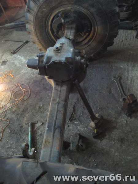

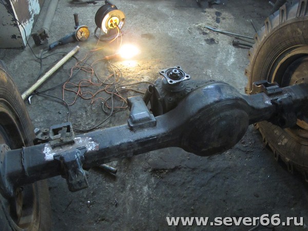

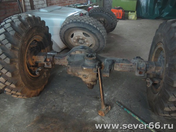

С задним мостом всё значительно сложнее. Основные задачи, которые надо будет решить:
1. Корпус моста является слабым имхо для работы в качестве единственного и притом заднего ведущего моста на самосвале. По квадрату чулка он меньше по сечению примерно на 10-12мм. Решено обварить весь чулок бандажом в виде полос толщиной 6 мм.
2. рессоры на 131м стоят шире, чем на самосвале, поэтому предстоит сделать полностью новые площадки, вдобавок с некоторым лифтом, чтобы приподнять заднюю часть.
3. Тормозные камеры. На самосвале установлена современная система с энергоаккумуляторами на заднем мосту, которые при отсутствии дост. кол-ва воздуха в системе затормаживают автомобиль и стоит задача такую систему сохранить. Корпуса энергобанок значительно больше камер 131го и просто так они не встают. Но мысли есть. Пока-же готовим задний мост.

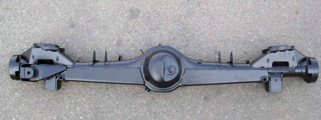

Может стоит выполнить усиление подобного рода? Причём коробочки снизу, спереди и сзади. Обваривать мост всё равно надо, но момент инерции коробчатого профиля намного больше чем при усилении полосой.

А заодно изготовить все необходимые крепления в нужных местах.

Чего-то действительно, совсем тонюсенькие задние мосты у 131го
.. Надо же, никогда внимания не обращал
.. Буду знать теперь..
.. Надо же, никогда внимания не обращал Урал 4320...Хорошего внедорожника много не бывает..

Вы в каком институте учились?миксерист писал(а):но момент инерции коробчатого профиля намного больше чем при усилении полосой.

полоса лишь часть усиления. Там большую работу надо сделать, и короба в том числе. Основным элементом усиления должна стать съёмная арка над редуктором. Самая основная причина слабости корпуса моста 131 - горизонтальное расположение картера редуктора. У нас в городе был неудачный опыт установки заднего моста 131 на самосвал без усиления. Корпус при очередном выезде из карьера согнуло центром вниз на длинной полуоси рядом с редуктором. Вобщем сделаем- всё покажу
