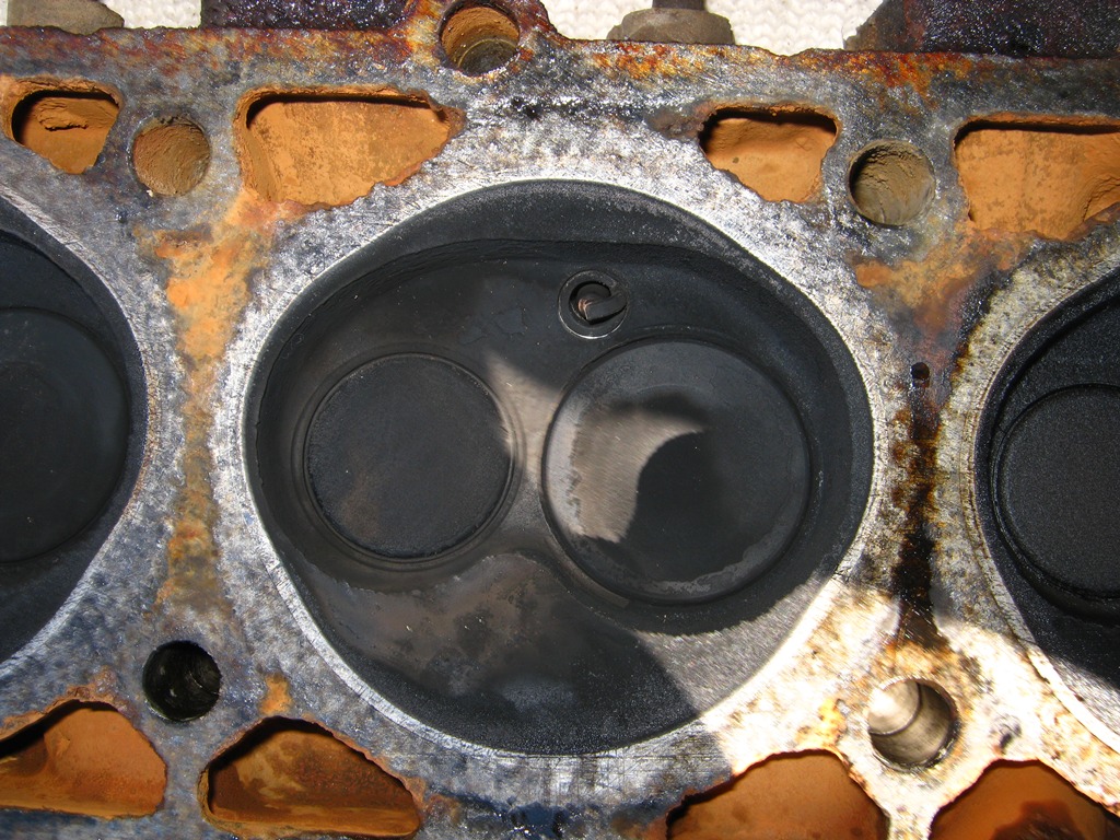

Фух, головы стянул - взял мантажку побольше
Боялся отломлю выступы, а ннет, обошлось
Нашел причину из за чего не работал 4 цилиндр... Вскрыл голову а в нем грамм 300 масла о_0
Головку на помойку? Помогите советом

Молодец, что снял головы ДВС!!!!
Сделай побольше разных фото голов, что бы спецы (хотя бы по фото) сделали вывод о ихсостоянии.

Я головки отрывал домкратом. Нормально оторвались сразу. Домкрат маслянный снизу на раму где то ставишь, и там миллиметр надо всего, головка отходит, т.е. у меня сразу отошли, но не руками, а с помощью домкрата...
А по головке - ну вроде всё нормально, шлифануть обязательно, у нас за это толи 600р. толи 1000р. просят за штуку.
