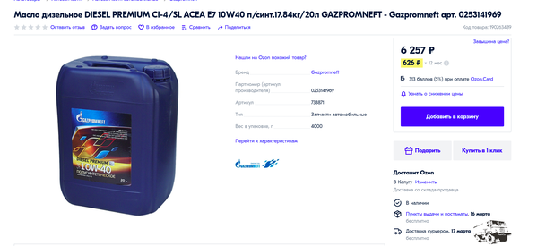

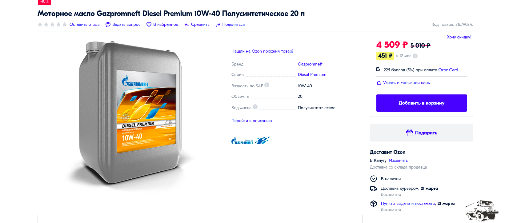

В чём отличие вот этого масла,
от этого?
Вроде по названию одинаково, только канистры разные. Ничего не понимаю...
