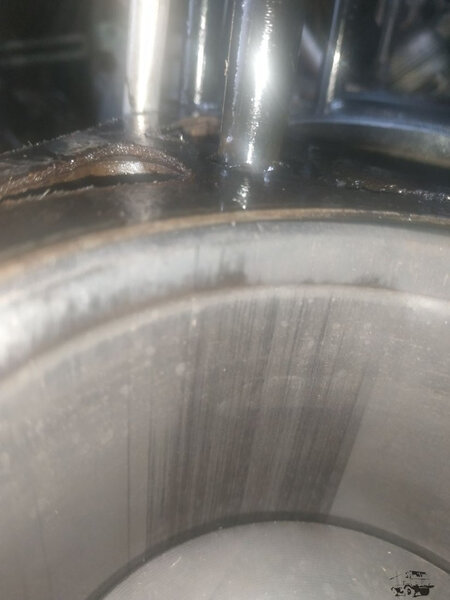

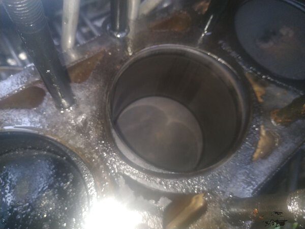

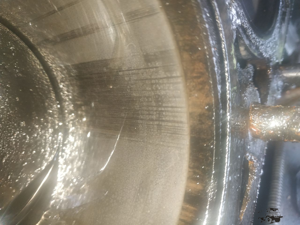

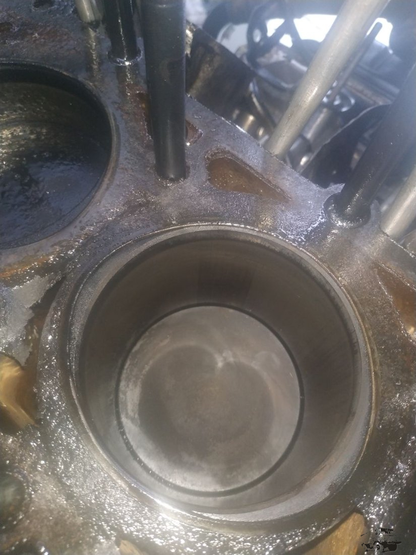

Здравствуйте.
Подскажите знающие люди, что делать горемыке. Перегрел мотор , ехал на эмульсии примерно 2км с явно не работающими цилиндрами. Компрессия 6 4 3 7 8 8 8 8. Двигатель заводился. Вскрытие показало задиры на стенках цилиндров в правой стороне. Левую голову пока не поднимал. Вопрос следующий критичны ли задиры , обойдусь ли заменой колец либо светит гильзовка ? Спасибо.
- tuk
- Сообщения: 2917
- Благодарил (а): 3 раза
- Поблагодарили: 107 раз
Как определить перегрев ДВС?
Да критично, замена колец не поможет. Лучше сразу поставить новую поршневую, тем более износ приличный, трудозатраты практически те же.
