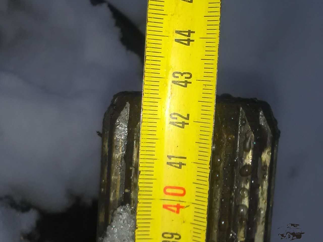

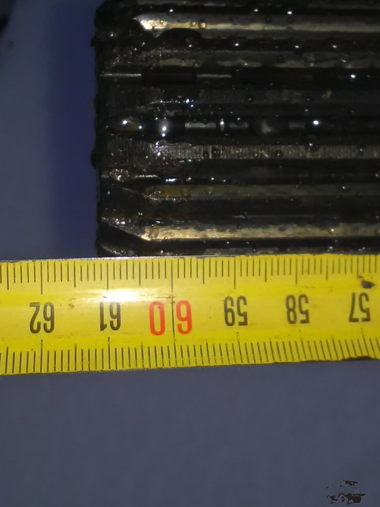

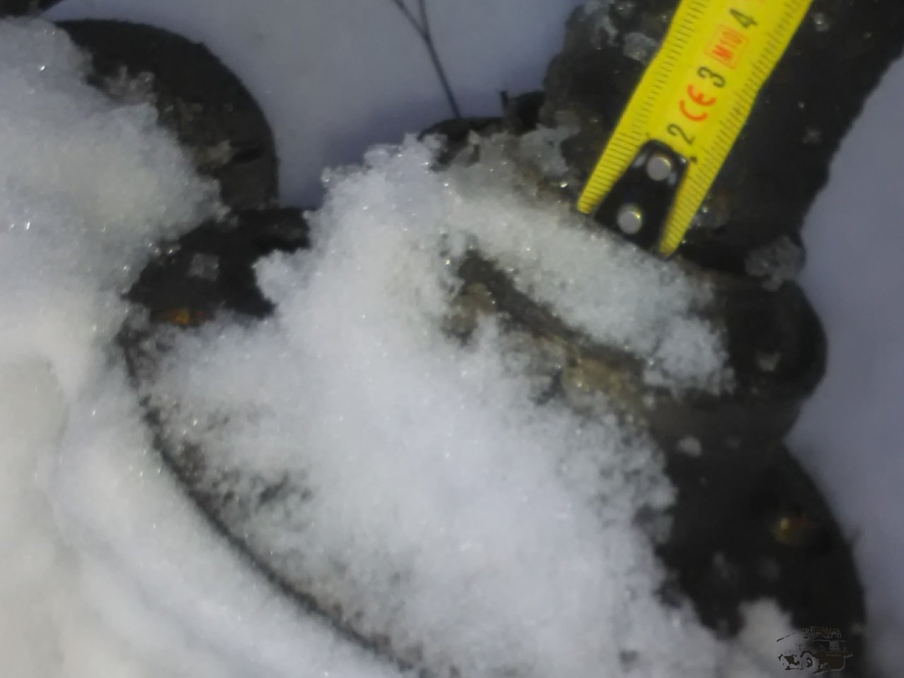

Сегодня добрался до места,где пацаны курочат 131.Вернее они собираются сделать прицеп-лесовоз,и всё что не нужно планируют на метал сдать.Всё что могу пытаюсь снять и сохранить.Даже не мог предположить,что передний мост уйдёт на метал.Но правда они выдрали редуктор и кулаки,вот валяются под снегом.Не было время разобрать для измерений,но кое что смог.
Итак,количество шлицов 18. Диаметр самого вала 48мм,шлицевой части 50мм.Ну и для наглядности покажу,что полуоси разной длины,хотя не уверен,может одна из них была выкручена.У меня было 2-3 минуты на замеры.

Если смотреть размеры то получается что можно сделать шлицы в редукторе под эти полуоси. А это решает многое) У нас в редукторе шлицы по впадинам 44.5 а тут по впадинам 44.7 (если я правильно вал посчитал) Значит нужно в редукторе расточить отверстия в корпусе до 50мм и в двух звездах нарезать шлицы. И все получится. Дальше нужно еще разобраться с посадкой ступицы в чулок. Ну и в длинах самих полуосей....
Что получаем, или можно впихнуть наш редуктор в мост зила, или поставить ступицы зила с пневмотормозами и усиленными полуосями и ступичными подшипниками в наш мост. Что мне кажется более удобно).
