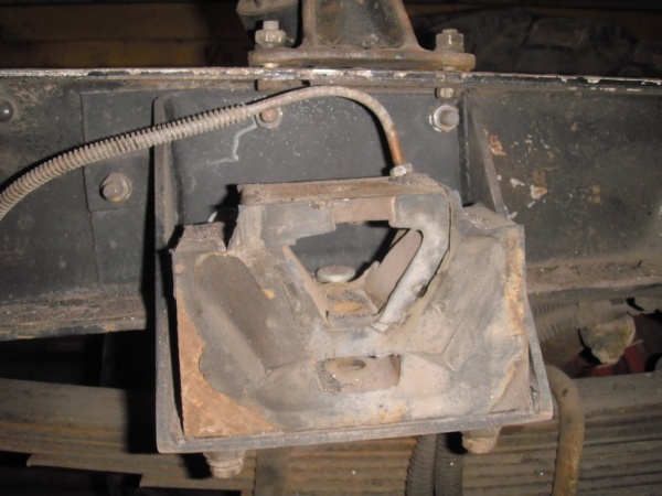

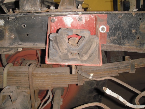

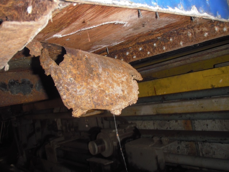

Когда-то дёрнул с инета эту фотку:
Похоже тут у самих вырезано под "горб", больно края рваные.
Интересная штуковина. Сколько она весит?

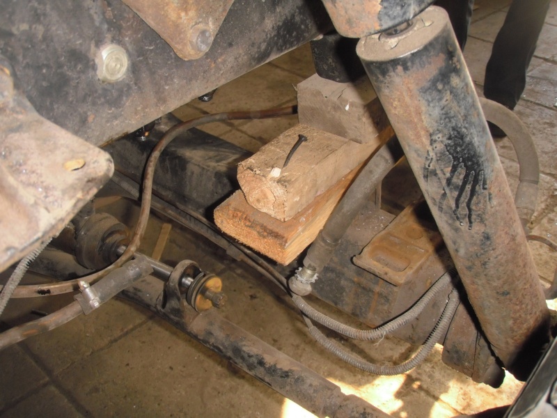

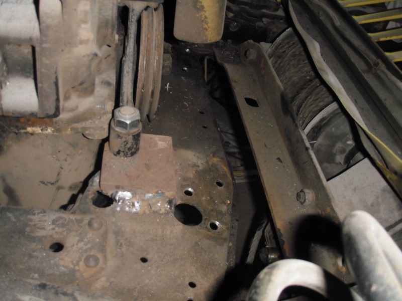

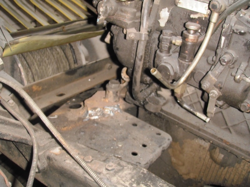

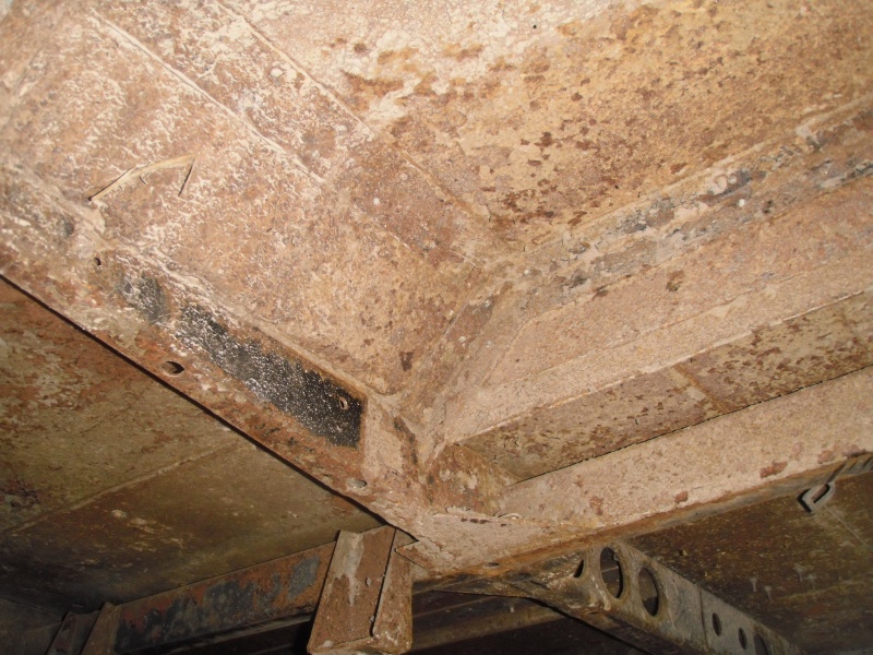

Вот, потихоньку продолжаю.
Обработано днище кунга, проржавевший кусочек обшивки содран, заклепан оцинковкой. Потом все обработано, покрашено.
В принципе все живое, за исключением маленького кусочка под бывшим технологическим отсеком.

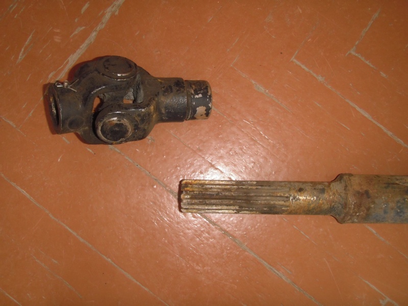

Переделывается кардан КПП-РК (скрещивается газоновский и зиловский)
Кардан лебедки. Получается, что у меня сам кардан зиловский (трубчатый). Чтобы подсоединить его к хвостовику лебедки газ делается следующее: кардан обрезается, шлицевая часть изготавливается новая. Не знаю, правильную ли технологию тут выбрал - но, в общем делается.
По двигателю. Тяжко по двигателю что-то.
Задние опоры в процессе изготовления. Потом вроде бы на "черновую" установили двигатель.
Не удается снять кабину, из-за этого опять таки, вроде "вчерновую" попытался сварганить крепления на родной передней траверсе. Получилось вот такое.

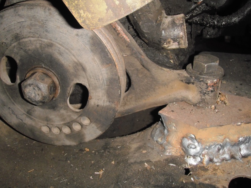

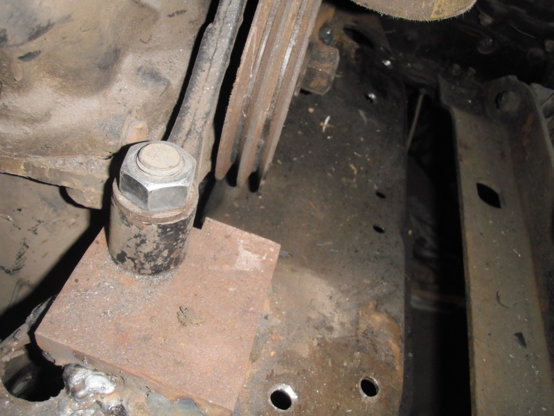

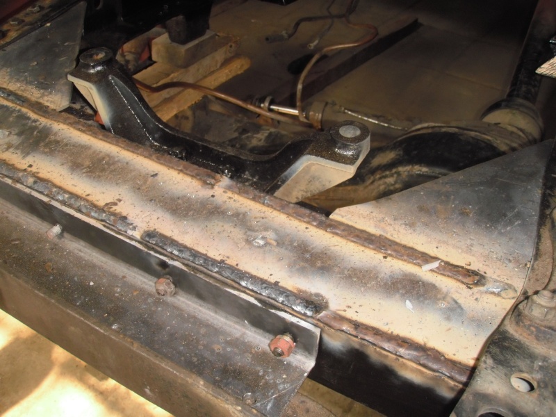

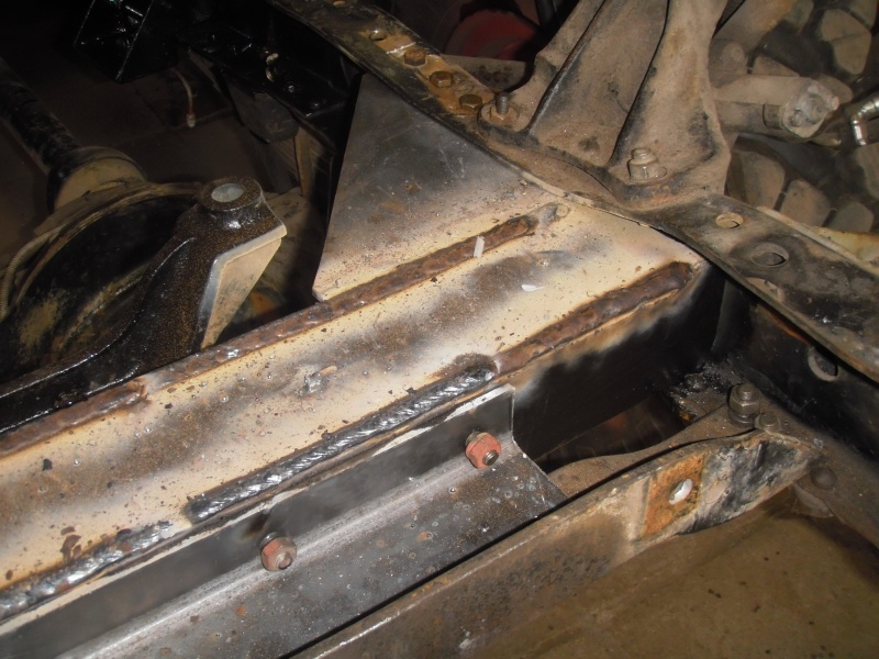

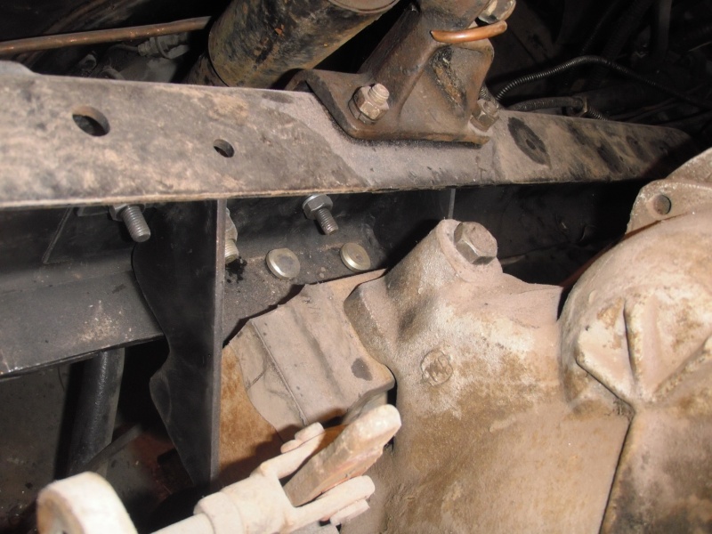

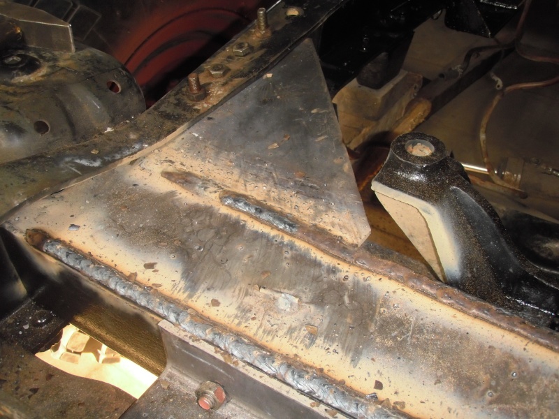

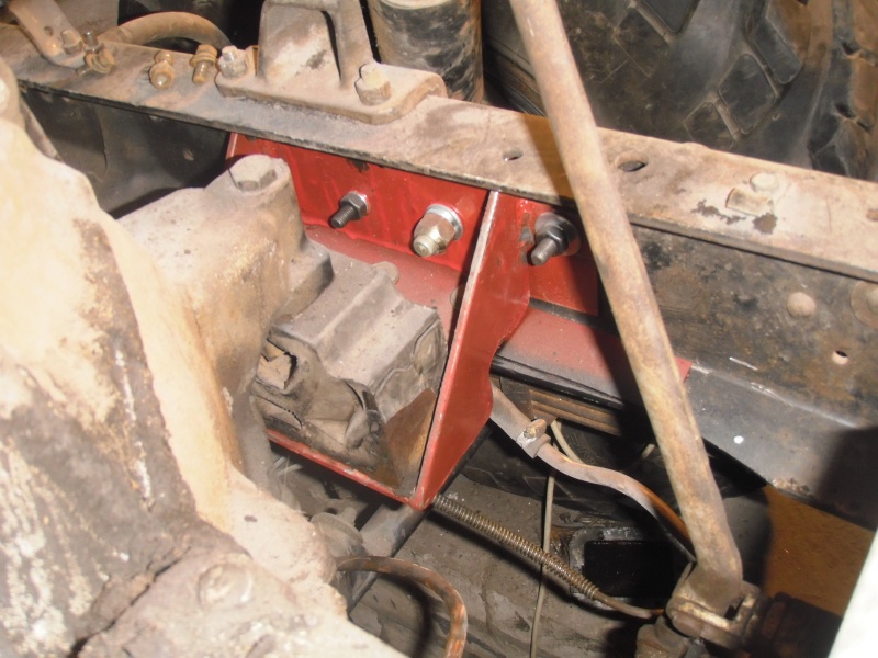

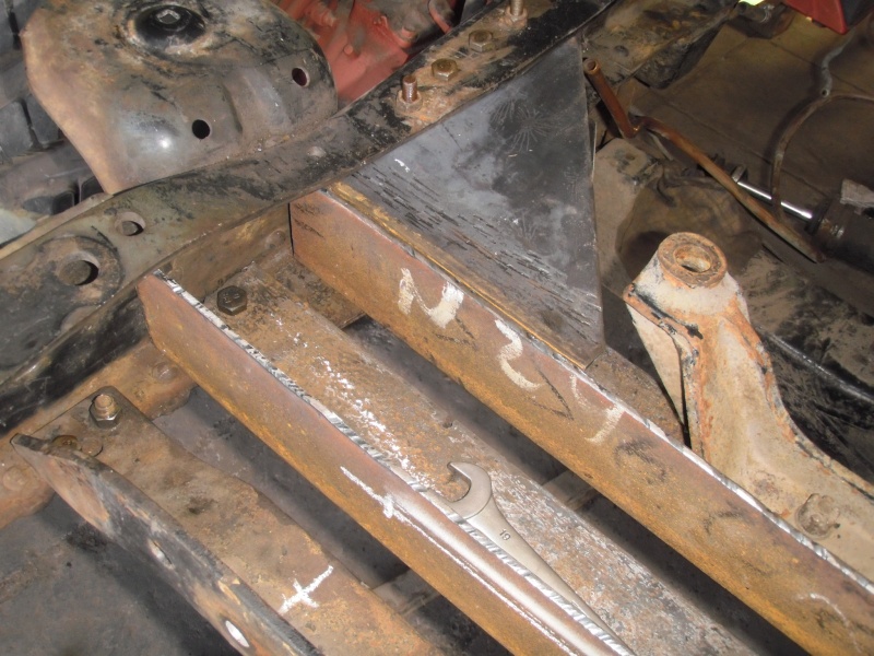

Получилось такое
С задними опорами - все нормально. Буду красить и ставить новые подушки.
Вид передней траверсы откровенно говоря удручает. Но конструкция вышла прочной.
Нашел себе немного головной боли - оставить так, поездить, а потом уже по опыту эксплуатации принять решение, или сразу заморочиться еще на пару-тройку недель да сделать по людски.
Опять же совесть гражданская мучит, глядя на уровень работ наших форумчан. Что скажете?

- AlexiS
- Сообщения: 1008
Re: Проект №66/245-12
Буквально вчера смотрел на переднюю траверсу, крутился и вертелся вокруг. Думал. Как бы так- чтобы ее оставить. Даже начал уже мудрить. Аккуратно порезал место под шкив, нашел железо чтобы усилить, НО потом понял, что сам себя обманываю - взял болгарку и разрезал ее напополам! Точка не возврата пройдена
Смотрю на твою траверсу и ее тоже хочу разрезать
(Это лично мое мнение! Не навязываю.)
А вообще да, с движком гемор еще тот!
Глаза боятся - руки делают!
Как вариант, можно поставить заднюю траверсу от 53 мотора вперед, пересверлив отверстия.
- WRANGLER
- Сообщения: 1514
AlexiS писал(а):Буквально вчера смотрел на переднюю траверсу, крутился и вертелся вокруг. Думал. Как бы так- чтобы ее оставить. Даже начал уже мудрить. Аккуратно порезал место под шкив, нашел железо чтобы усилить, НО потом понял, что сам себя обманываю - взял болгарку и разрезал ее напополам! Точка не возврата пройдена![]()
Смотрю на твою траверсу и ее тоже хочу разрезать(Это лично мое мнение! Не навязываю.)
делай как у меня,у тебя ведь есьть кронштейн передней опоры бычковский
Все правильно говорите. Болгаркой по траверсе и с глаз долой.
И действительно, как по мне, WRANGLER траверсу ладную сделал. Можно её и болтовой вывести (про сборную на болтах траверсу как-то и Comandor писал) - тут у кого какие возможности по технологии. Но можно.
А самое главное преимущество в "бычковской" родной опоре - она на резиновных втулках будет ставится (это про вибрацию). У Comandorа верхняя часть кронштейна (там одна резиновая вставка) голым металлом установливается на такой же металл. Вопросов нет - все технологично и основательно. Но все-таки буду стараться закрепить на "бычковской" нижней опоре.
WRANGLER, я не случайно спрашивал про задние опоры. У меня, чтобы двигатель стоял ровно, передняя траверса (с "бычковской" опорой) приблизительно на уровне нижней полки рамы - задние опоры как видишь на фото выступают вниз.
Впрочем. сдерну кабину - перемеряю все еще раз.

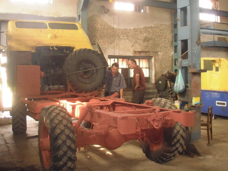

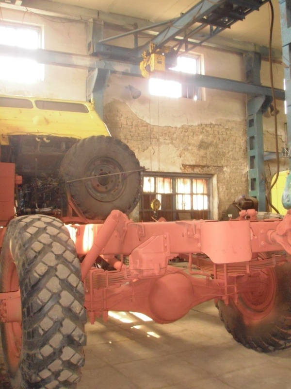

За прошедшее время перетащил машину в новые хоромы (за 200 км). Хорошие, светлые с тельфером на тонну. Теперь вот буду снимать кабину и выводить людскую траверсу.

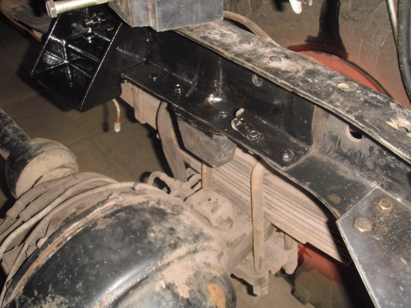

AlexiS, WRANGLER - у меня задние опоры самодельные, поэтому они и выступают вниз. Если вот заглянете ко мне в тему - поддон резать будете? У меня выходит так, что с проставкой см на 5 под переднюю рессору вроде бы ничего и не надо будет делать. Подрезать края переходной плиты - надо. Иначе она ложится точно на гидравлику рулевого.
А, еще была пескоструйка и симпатишная грунтовка рамы.

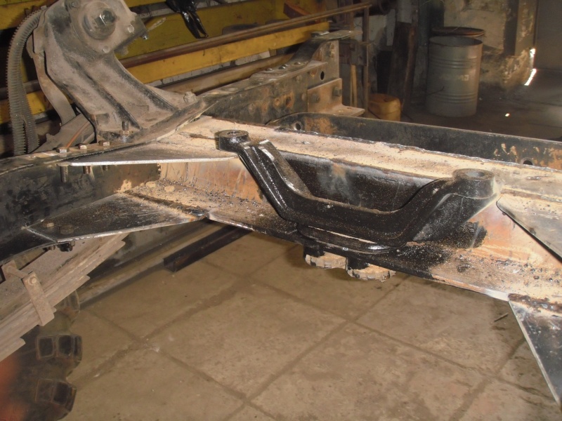

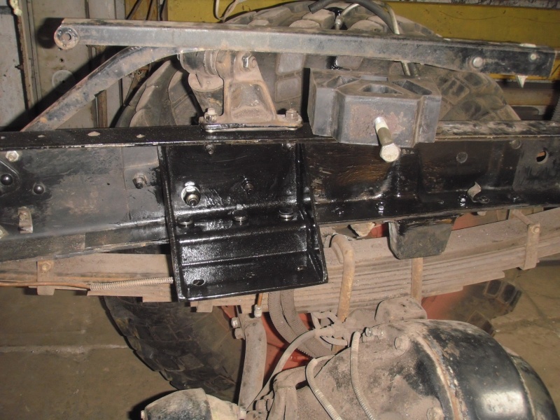

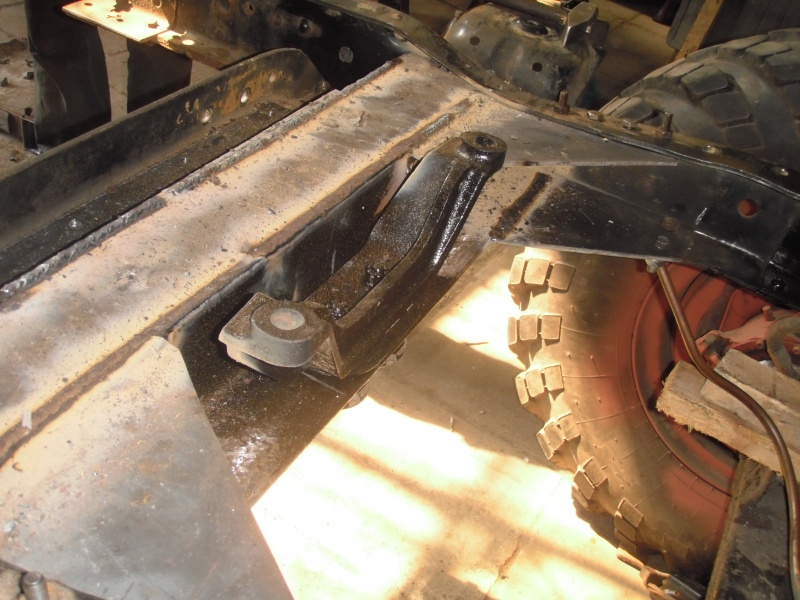

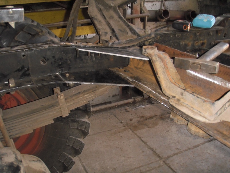

Собственно задние опоры. Наклон видно. А ведь еще проставки под переднюю рессору будут. Попробую по совету comandora ограничится дополнительными листами в рессоры. Если двигатель с этим наклоном (вернее с приподнятой передной частью) в итоге поместится под капотом - так и оставлю.

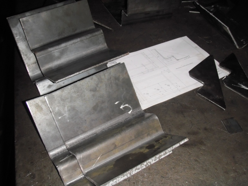

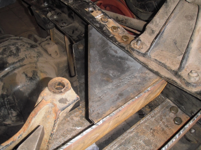

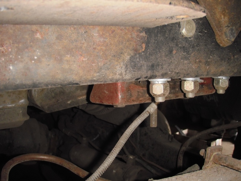

Вот, собрал такую траверсу

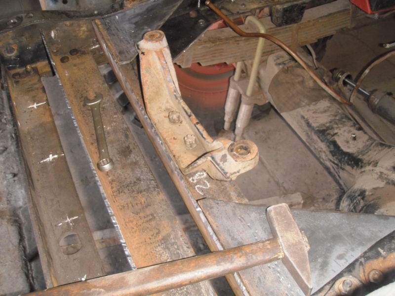

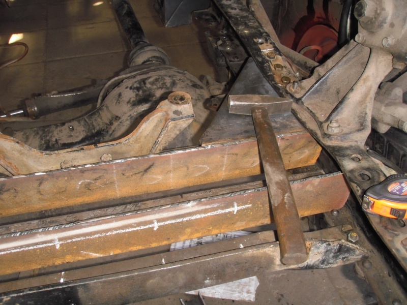

Затем по месту обварили. И - справедливрсти ради - можно было бы всю траверсу сделать на болтах. Вырезать и положить косынки на косынки. Но соблазнился обещанным качеством сварки - и честно говоря не жалею.
