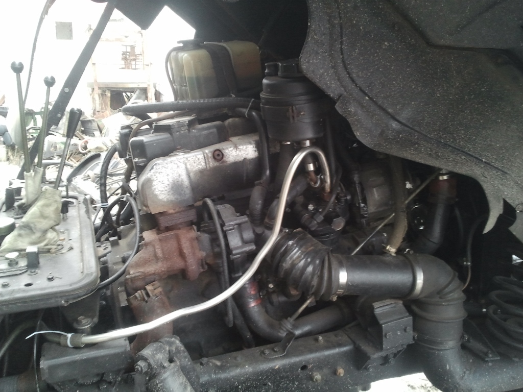

Ярос
Сообщения: 2
Зарегистрирован: 07 мар 2013, 22:15
Откуда: Житомир
Re: Двигатель MAN DO824
Сообщение Ярос »
D0824 LFL06
кеша
Сообщения: 293
Откуда: алматы
Сообщение кеша »
Интересно..... надо бы фоток добавить. И что по опыту эксплуатации? Какие пары в мостах? Затраты? В общем интересно, опишите поподробнее.
Ярос
Сообщения: 2
Откуда: Житомир
Сообщение Ярос »
Пары стандартные, 5-я повышающая 0.76 70км/час-1900об. Ещё особо не експлуатировался. Машына делалась как тягач, особо по грязи ездить не будет.
