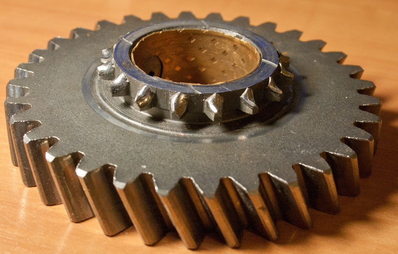

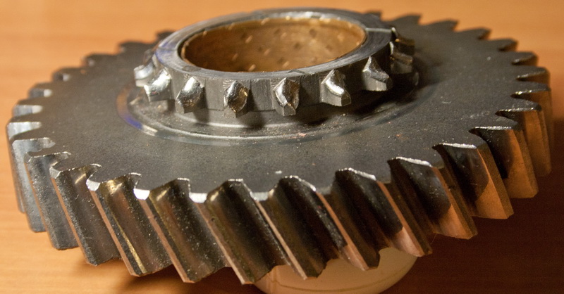

WASQ писал(а):+++++++++4. Вылетает вторая передача при спуске с горы.
У меня тоже. И на других ГАЗ-53, 3307 тоже замечал на которых ездил. Похоже, это слабость данной коробки. При этом под нагрузкой не вылетала ни разу. Я накатал так 60 тыс км, так что думаю можно ездить, не тормозя в критических ситуациях двигателем на второй.
Вторая стирается быстрее всех. 1, 3, 4 хоть бы что... а вторая изнашивается очень быстро. Имю 3 КПП, и все этим болеют. 3 прошлых хозяина так вот эксплуатировали... Сам, после капремонта коробки, берегу, но все равно нет нет, а пройдешься шестерёнкой по шестерёнке...
Вот делали бы не дорого капиталку шестерни второй передачи, наваривали бы зубчики... А так она стоит 1300...1500р...
