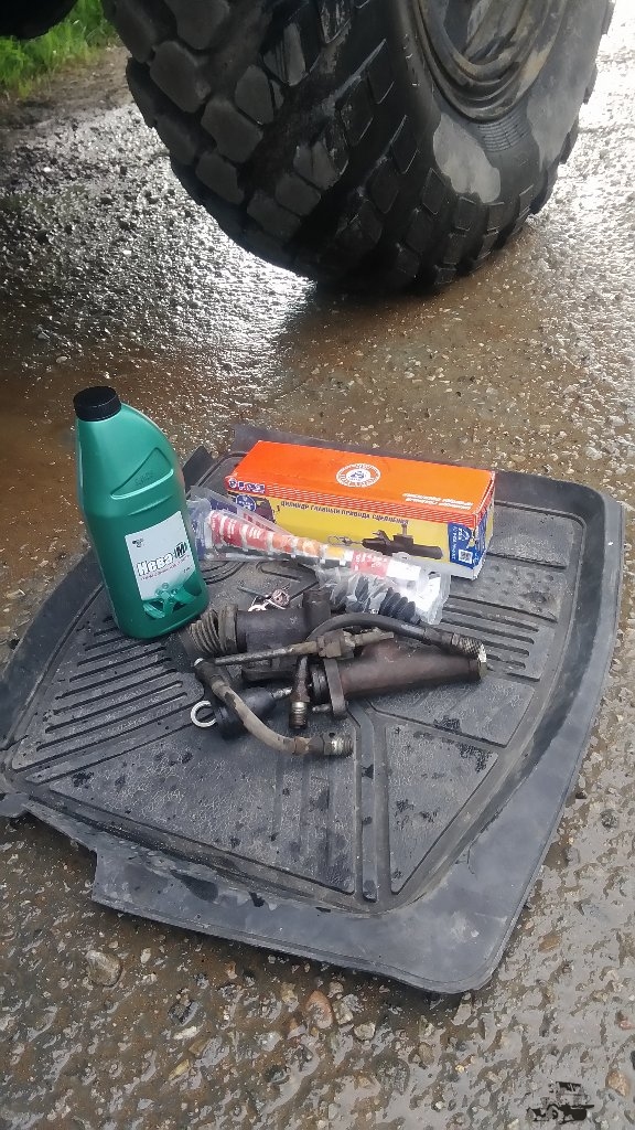

VladimirV писал(а):[post]374200[/post] После гемора с ГЦС
Блин вчера только со сцеплением закончил. Заменил весь гидропривод. Оказывается зря. )))
