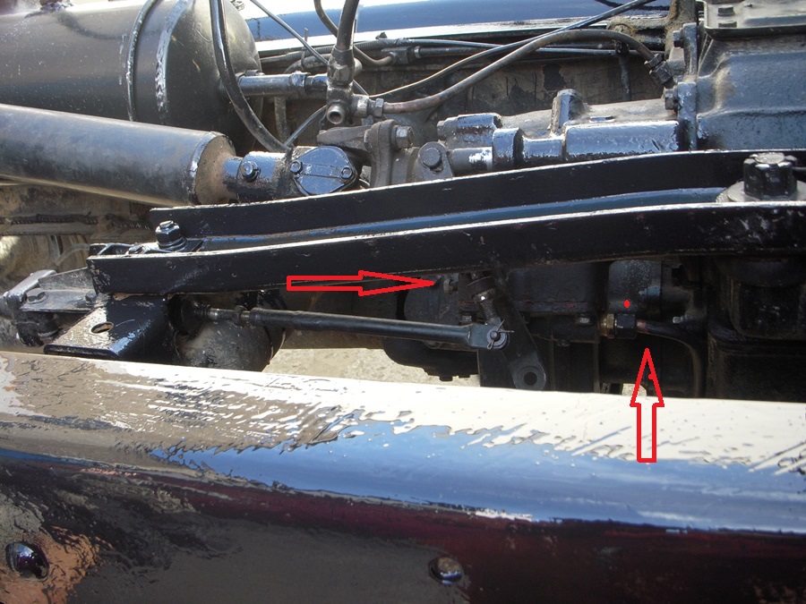

Первая фото в этой ветке, на фото нижний болт обведенный желтым кружком.
Вот туда я вкрутил уголок, а от него пластмассовую трубку с фиттингами к ДОМу.
После подключения обязательно проверить работает ли насос на ДОМе (давление масла из под открученного болта насоса)

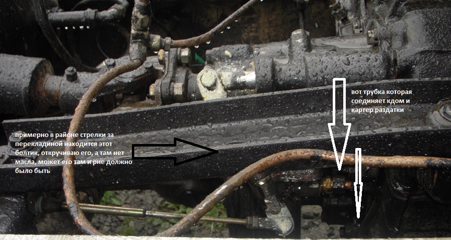

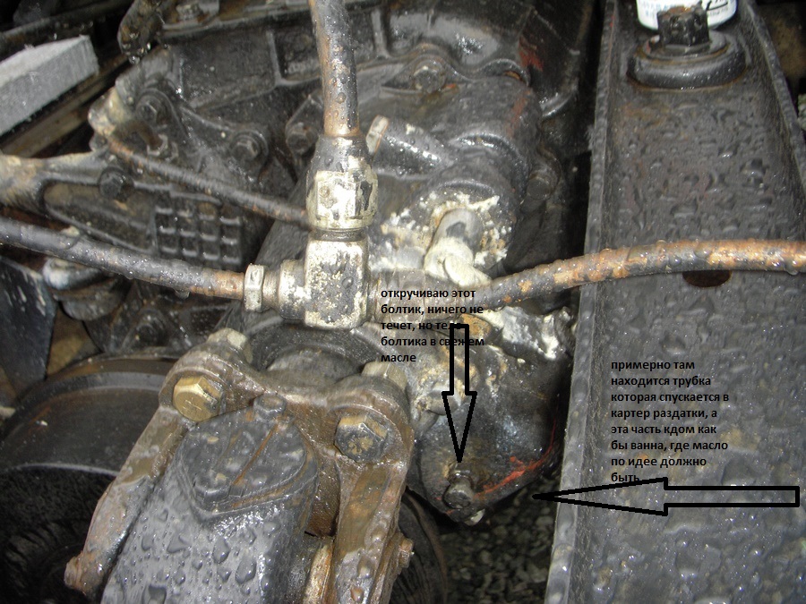

Возникли вопросы плавно переходящие в плохие подозрения относительно работы смазывающего насоса в КДОМ. Суть проблемы в следующем. кдом уже стоял на машине на момент приобретения. прочитав данную тему с начала, решил снять свой кдом и посмотреть в каком там все состоянии. все оказалось в удовлетворительном состоянии, ржавчины, грязи и прочего нигде не было, протер все, потом смазал и собрал, установил, включаю, и не могу понять работает ли масло насос (я честно говоря принцип его работы понять не могу). от кдом в картер раздатки идет трубочка, я ее снял, продул,залил новое масло в раздатку. как я понимаю насос сосет масло из картера через эту трубочку и разбрызгивает или поливает маслом сверху по деталям кдом, при этом само масло опять же стекает в раздатку. а может и нет там никакого насоса, а масло само разбрызгивается при работе раздатки и через эту трубочку стекает опять в картер раздатки. В кдом есть болтик, как я понял это наверно, что- то вроде контрольного, откручиваешь его и видишь что там с маслом, есть нету, качает не качает. откручивая этот болтик на работающем кдом, ничего не происходит. в чем дело, или все нормально?
