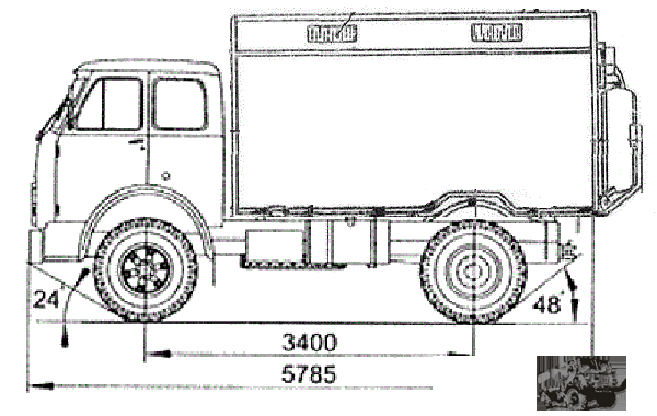

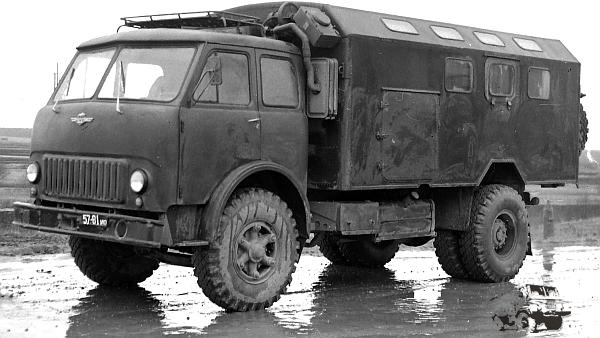

Ребята, хочу сделать такой Маз 4x4 : купить самосваль 5549, и установить 66 кунг. Какой установить мост впереди? Раздатку? Что вы думаете об этом?

Я хочу сделать что-то подобное этому Маз, только 4x4.

Что тут думать. Хороший авто получиться. Тяжёлый, большой. Делай. Мазов много в продаже 4х4. Только с лесовоза на фургон нужно будет документы переделывать.

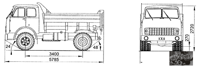

Могут возникнуть проблемы неожиданные на первый взгляд. Дело в том, что на самосвале короткая база (3200 если мне памть не изменяет) а на бортовом (что выше на фото с кунгом) база больше (по моему 3800 или 3900) на МАЗ 509 такая-же база как на бортовом! Я просто думаю что в базу самосвала не влезет раздатка и карданы! там и так кардан от КПП до моста на самосвале что-то около 1600 мм вроде всего ....

У самосвала база 3400. База 66 - 3300 и все влезает . И найти Маз передний мост у нас нереалною :(
