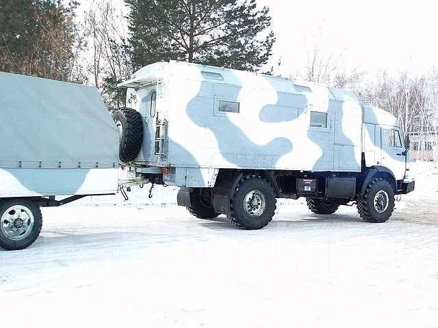

А нет ли у кого вдруг фото Камаза 4х4 с кунгом и с двойной кабиной? Есть мысли, так как кунг 131 по длине коротковат для 4326, я вот всё думаю - чем пробел заполнить? Может дублькабину соорудить на него?

Re: Comandor - Камаз-4326 4х4
Alex34 писал(а):А кабин как тогда откидывать?
Откидывается передняя часть кабины.
- comandor
- Сообщения: 3515
- Откуда: Смоленск
Нет, в этом, что на фото. откидывается вся кабина, потому я и выложил это фото. Кабина, которая откидывается наполовину, не рассматривается. Я вообще думаю. что её в белой горячке придумали. А эта кабина. что на фото, цельносварная.

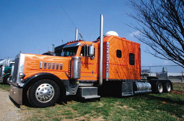

Мне вот часто не очень понятно желание владельца машины обязательно загнать себя (и кемпер) в узкие рамки и размеры второй (двойной) кабины. Те же америкозы просто ставят жилой отсек за стандартной кабиной (сзади) и не заморачиваются ни с какими дублями.. В чем причина? В разном законодательстве (думаю это решаемо), или просто нашим так привычней?..
И размеры жилого отсека без проблем можно так подогнать по месту, что и кунг встанет так, как надо..

У американцев кабина не поднимается. Если б у камаза не поднималась, или у газона 66го - всё было бы проще в смысле прохода взадАлександр2 писал(а):Мне вот часто не очень понятно желание владельца машины обязательно загнать себя (и кемпер) в узкие рамки и размеры второй (двойной) кабины. Те же америкозы просто ставят жилой отсек за стандартной кабиной (сзади) и не заморачиваются ни с какими дублями.. В чем причина? В разном законодательстве (думаю это решаемо), или просто нашим так привычней?..
