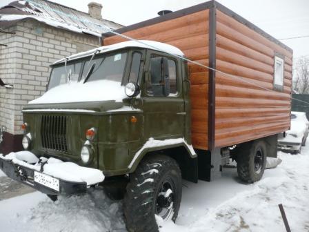

сосед снизу писал(а):начал обшивать каркас металлопрофилем "под бревно"!
Интересный металлопрофиль :roll: .. Прикольно.. Никогда такой не видел.. Это "бревно" царапается, стирается? Что это за покрытие такое?

вообще поцарапать его можно, ну если задаться такой целью... там сверху еще пленка идет, - я ее не сдирал. пусть будет.
а так да, смотрится живьем классно!

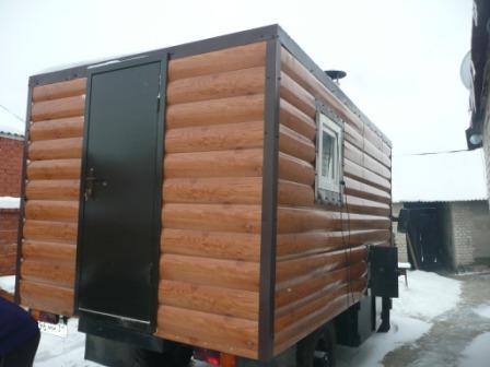

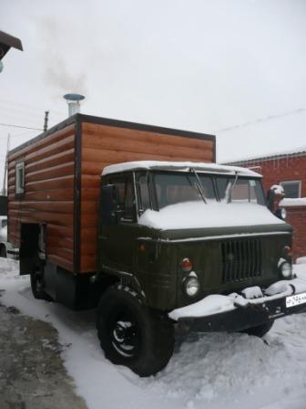

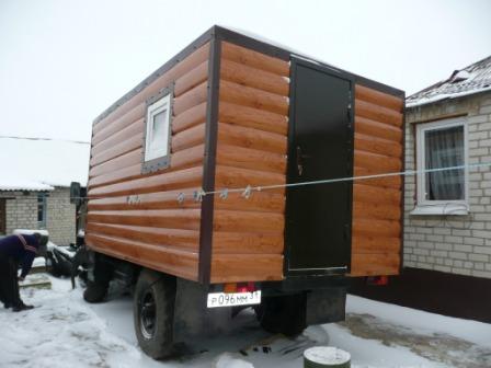

вот свежие фото

Очень все достойно выглядит. ЗдОрово.. Чего то я думал, что кунг более громоздким будет казаться - нет, вполне нормально.. В рамках приличия :? .
Сайдинг этот под бревно удивил :D .. Отпадает необходимость обшивать кунг листами металла (фанеры) с последующей укладкой деревянной вагонки..
http://www.gutter.ru/siding/metallosaiding_brevno.htm
