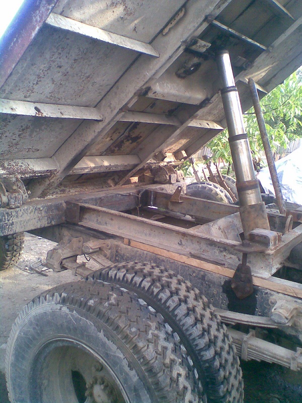

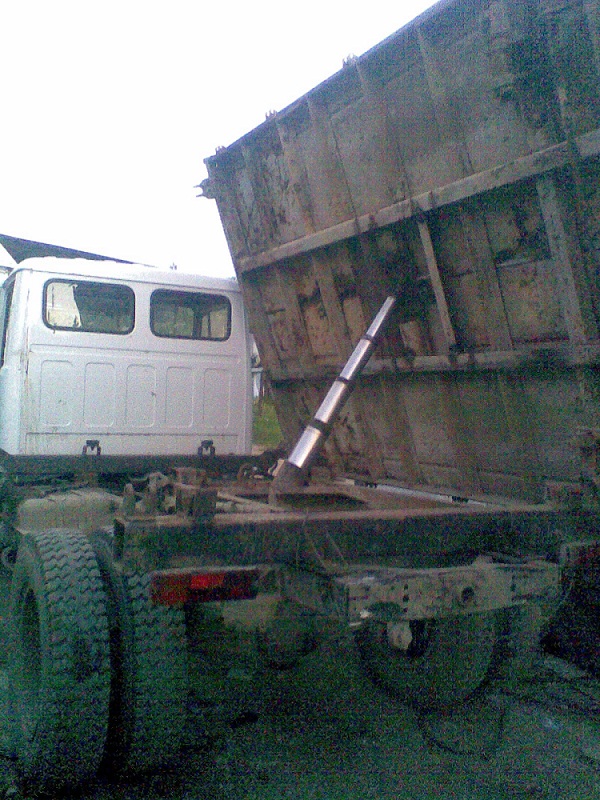

Собрал комплектующие: кузов газ 53 самосвальный, подрамник с гидроцилиндром зил 130 коротыш. Потихоньку начну изобретать себе самосвала.
