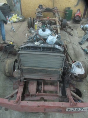

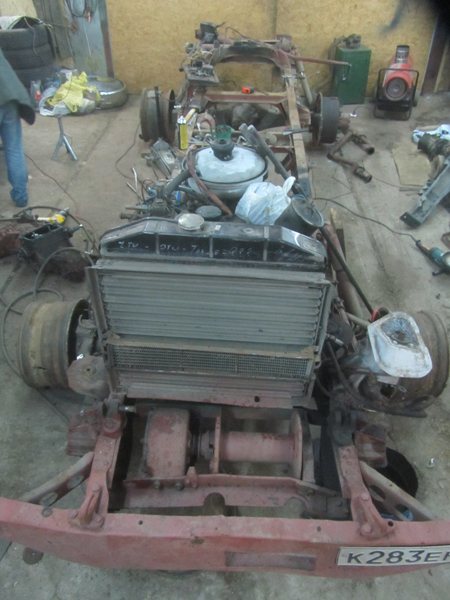

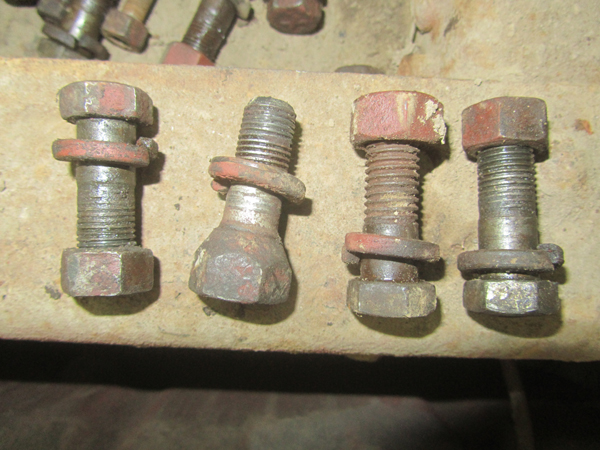

В процессе обнаруживается много незапланированного. Например, крепеж взят произвольный - карданы прикручены колесными болтами ВАЗ и первыми попавшимися от комбайна
Встречаются деревянные чопики в патрубках или проволочки вместо шплинтов. По мотору все практически требует протяжки, хоть от руки... Сцепление сгорело напрочь и сожгло маховик до тепловых трещин и побежалости. КПП полна стружки, вилки горели, на шестернях щербины от крупных частиц. Хвостовик переднего моста имеет все возможные люфты. По совокупности дефектов мост надо менять. Из-за открученной гайки шлицев переднего кардана он убит. Вобщем, данная картина состояния авто удручает... Ждем детали.

Странник писал(а):... Сцепление сгорело напрочь и сожгло маховик до тепловых трещин и побежалости. КПП полна стружки, вилки горели, на шестернях щербины от крупных частиц. Хвостовик переднего моста имеет все возможные люфты. По совокупности дефектов мост надо менять... Ждем детали.

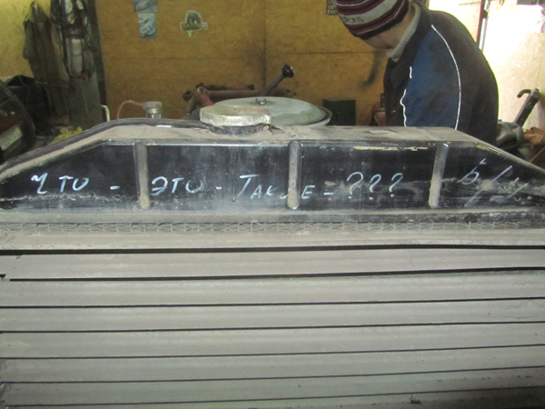

Ничего себе! Я думал у меня убитая машина - всего-то кабина до дыр гнилая и рама ржавая насквозь и почти сложившаяся...
А живописная надпись это на радиаторе?

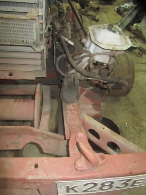

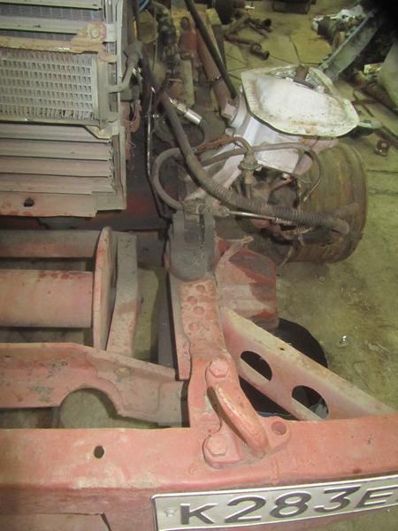

Re: специальный автомобиль на базе ГАЗ 66

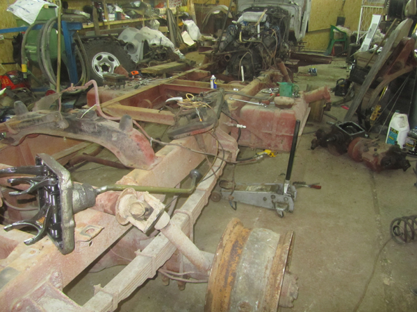

Ну, и последняя капля: после демонтажа всяких брызговиков и т.д. выяснилось, что рама винтом и оба передних лонжерона согнуты влево между опорами рессор. Эхо войны...

это походу эхо дачной стройки, и вал барабана лебедки погнутый это всего на всего маленький ньюанс, надеюсь проект от вновь всплывших обстоятельств сильно не забуксует. начал решать поставленные задачи.

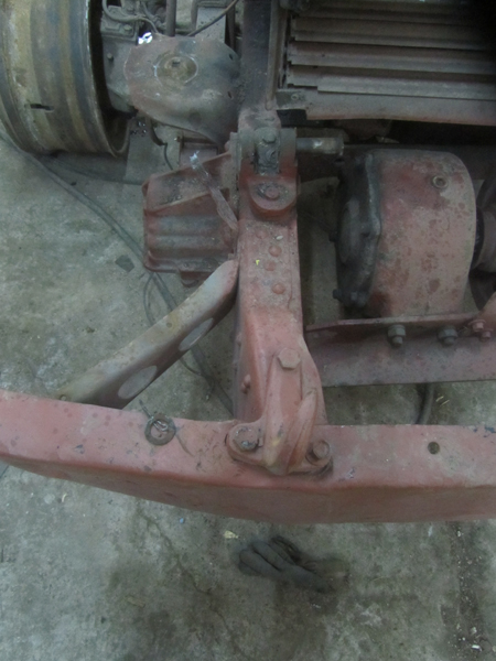

Приехала еще одна кривая рама...
Может, на фотках и плохо видно, как вывернут правый лонжерон, но факт. Не иначе, как Монах 80 его покалечил, когда вырывал бампер с удлинителями...
Так же приехала хворая "веснушка" - на фото ее будто шасси безлошадные притащили.

да он не вывернут, он немного кривой,, всего см 10-15, автогеном нагреть и будет ровный), но я бы оставил так как есть.
