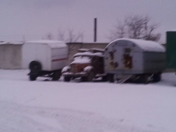

немного фото из того что видел на базе

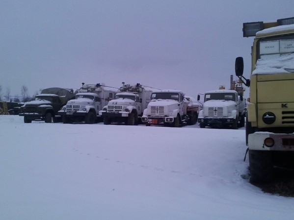

вроде как все это можно купить

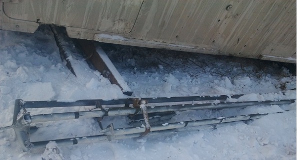

и сразу вопрос - на крыше кунга обнаружены железяки.....похоже на какой то каркас.....
может кто в курсе что это и для чего предназначено

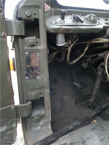

На капоте (около правого колена водитля) нет таблички.....а табличка с VIN есть в проеме правой (пассажирской) двери
Где еще должны быть таблички и какие?
Что можно узнать о автомобиле по VIN?
если это уже обсуждалось дайте ссылку спасибо
ПОИСК МНЕ НИ КАК НЕ ПОМОГ (может конечно и не умею пользоваться)
посколько тему http://gaz66.ru/forum3/viewtopic.php?f= ... 12#p158812 прикрыли, снова получать бан не охото - рискну продолжить в своей теме
- Сообщения: 488
Re: ГАЗ 66 Хакасия
Да вроде больше никаких табличек не должно быть,хотя может для спец.настроек и была,вот в инете встретил такую табличку

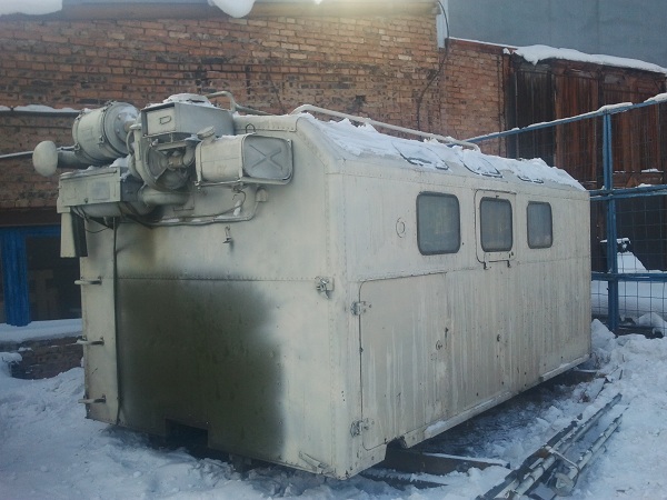

Russo_Turisto писал(а):Новый кунг вроде от ЗиЛ-131, нет?
ВСЕ верно! Авто задуман как кемпер, поэтому кунг от 131, 13 окон, ОВ 65, ФВУА, возможность питания от внешней сети 220 или 380 (3 или 4 эл щита)

Сегодня целый день возился с кугом. Прибрался немного. Потом взял бензиновый генерато и начал разбираться с проводкой. 220 с начала не пошло....Нашел под кунгом провода что шли в подкунговый ящик на АКБ прицепил на них 12 вольт с генератора - появился свет в кунге. Потом взял провода идущие на ввод кунга 3 толстых (А,Б,С (или В, не помню) соеденил их в кучу - к одному выводу от генератора и четвертый провод (потоньше) ко второму выводу от генератора - освещение кунга (через встроенный трансформатор) стало ярче.
Начал пытаться зевезти ОВ-65
снял бак, внутра оказался ржавый.... помыл соляркой, почистил как смог, поставил на место
так же пришлось вывернуть кран (в нем был кусок грязи)
питающая магистраль на подходе к отлпителю была пережата - при попытке открутить и выправить отломилась.....пришлось соеденить шлангом
Проверил все, но питания на пульте ОВ-65 нет.........
оказалось в одном из щитов сгорели все 4 предохранителя..........
поставил на первый "жук" и о чудо.....ФВУА начала "жжужать"
Не очень зная порядок запуска ОВшки попробовал все варианты........ не запускается......
БОЛЬШОЕ СПАСИБО "Степанов ОП" за отличное знание теории работы подогревателя ОВ-65 и дельные советы....
Слил солярку из бака....залил литров 5 бензина...спустил всю соляру с трубопровода.........Попытка запуска....ни хлопка ни гудения....
выключил все, выхожу из кунга.....а из трубы дым идет....и что то шумит в подогревателе...
Вернулся в кунг...разогрев спирали.... тергаю переключатель в крайнее положение (1/2)....и все заработало!!!!!
Залил всю солярку обратно в бак.....
Читал конечно раньше про ОВ-65, но ни когда не думал что будет таааааааааакой эффект.
через 5 минкт после запуска весь воздух в кунге стал теплый (а на улице - 20), через 10 начал таять снег на полу...через 15 я продолжил работу уже без куртки...
Кто еще не обзавелся такой штукой (или сомневается) ооооочень рекомендую!!!
