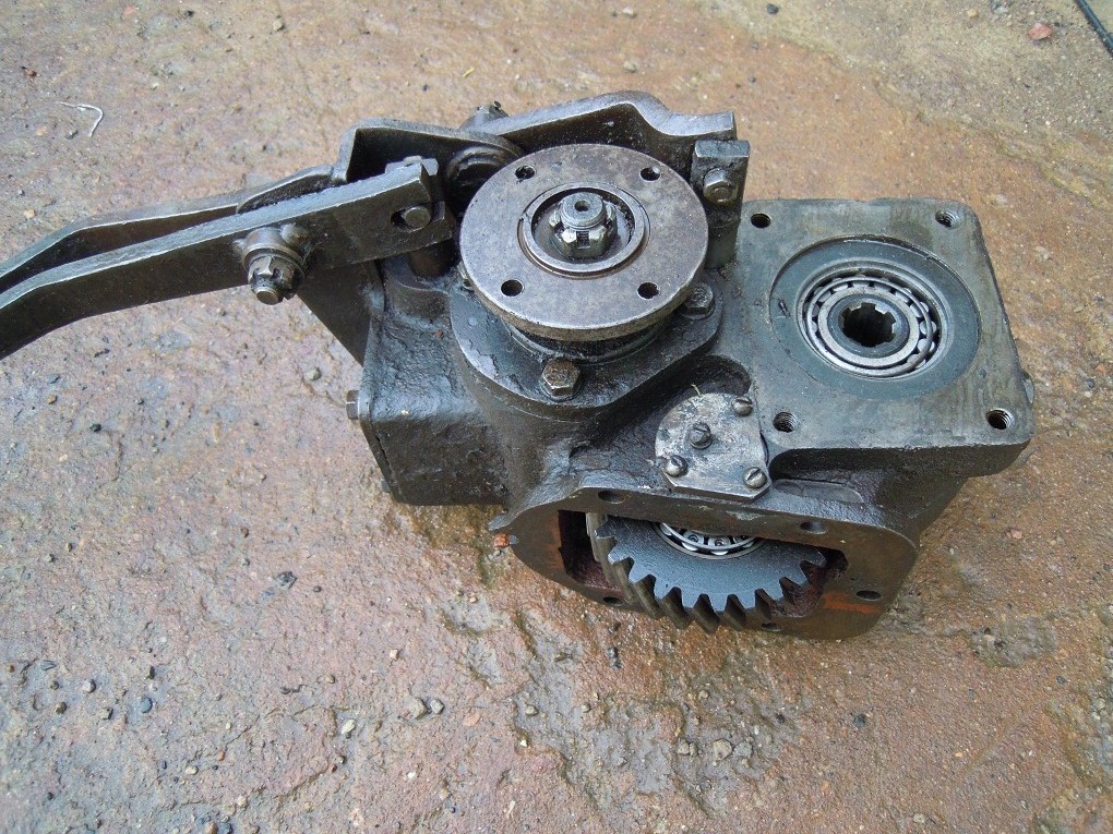

Evgenyi писал(а):Изображение
Верхний ком на левый люк не встанет вылета шестерни не достаточно на нем вылет такой-же как на обычном коме!!!
Средний не понятно последний от шишиги на 5 болтов

верхний КОМ как раз и стоял походу с левой стороны, у него шестерня выступает на 8мм больше чем у самосвальной которая стоит с правой стороны, а у пред последней на 12мм больше это КОМ от КДМ ЗИл, а последний от КДМ ГАЗ.

Evgenyi писал(а):верхний КОМ как раз и стоял походу с левой стороны, у него шестерня выступает на 8мм больше чем у самосвальной которая стоит с правой стороны, а у пред последней на 12мм больше это КОМ от КДМ ЗИл, а последний от КДМ ГАЗ.
Если это комы с комуналки то валы на комуналках выходят назад а если эти комы поставить валами назад то место им справа!!!
Правильно???

просто верхний КОМ был через проставку в 20мм поставлен справа,а валы перевёрнуты.
