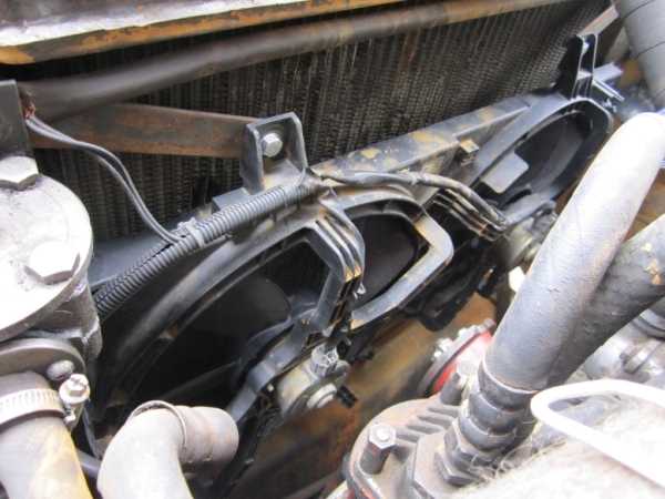

Re: Модернизация системы охлаждения двигателей Д-245.7 на Са
Вот вам эл.вентиля. от ниссана за 1500р, не знаю от какого имнно , просто пришол на разборку, я искал именно 2 х вентиляторный в одном дифузоре, и купил, поставил через пластинки, немножго коротковат оказался, все на фото видно никаких доп. дифузоров не делал, почти 2 года уже езжу сними никаких признаков "умирания " нет. А теперь расскажу как он остужает.
В +30 гружоный прогревается махом, жалюзи открыты, если t ползет то вентиляторы срабатвываю примерно на 8-10 сек , в -30 вентиляторы оч редко вкл, темп. поднимается стабильно до 90, если начинает лезть( если гружоный и по снегу на пониженых) то соотв. срабатывают, примерно на 6сек , конечно кошма на двс лежит, + жалюзи закрыты.
С родным вентилятором конечно оч прост, но у меня с ним даже летом с полностью закрытой мордой и + гружоный 5 тонн, грелся максимум до 70 градусов, а зимой я вообще молчу больше 45-50 не поднималась.

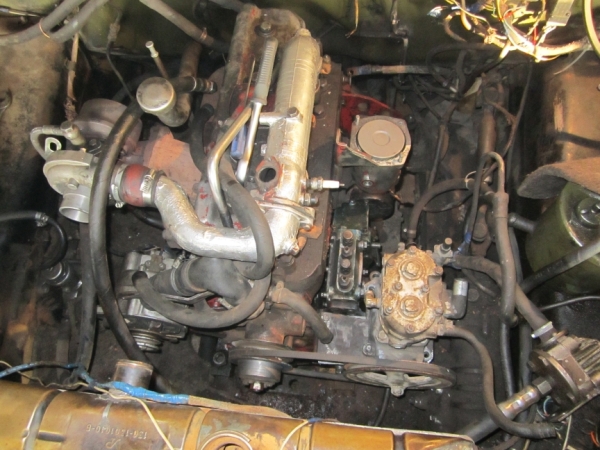

С компрессором только поаккуратней - он охлаждаться при работе интенсивно должен.
Все нормально командор, я его выкинул к ... матери,теперь вот такой самый офигенный, от 157го, его вообще не слышно
Тоха благодарю за опубликованные фото и идеи, воплощенные в жизнь. Буду двигаться в том же направлении, ну а радиатор можно и прикрыть частично, чтоб теплового удара при резком сбросе темпы не было. Хотя это уже больше от термостата зависит.
