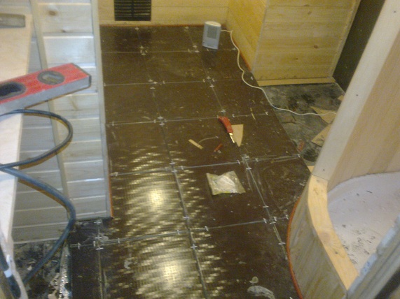

Спасибо Алексей. Точно знаю, что ты с твоей настойчивостью, точно реализуешь. :D Сейчас я делаю дом баню на базе второй шиши. Постараюсь сделать такой же подробный и емкий отчет о переделках, какой обычно делаешь ты. Это второй проект и он уже "переработанный и дополненый". :lol: Проект включает устройство теплых полов в кунге от твердотопливной банной печи. Проект не окончен, пока собираю подробные фотки. Несколько лет я зарабатывал себе на жизнь в том числе проектированием котеджей, и всегда делал упор именно на функциональную сторону проекта

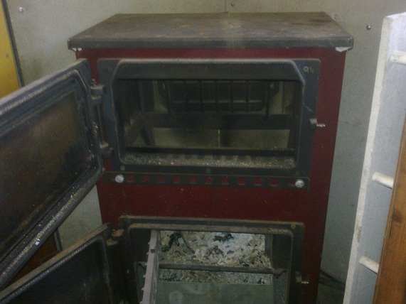

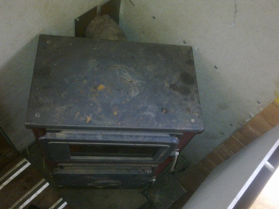

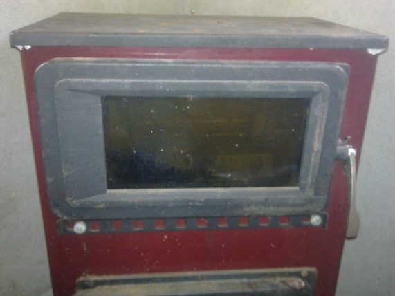

Заводило писал(а):Машинка и идея на отлично. Можно поподробней о печке в кунге шишкином. И фото если получится с разных ракурсов.
Фотки сделал, выкладываю.

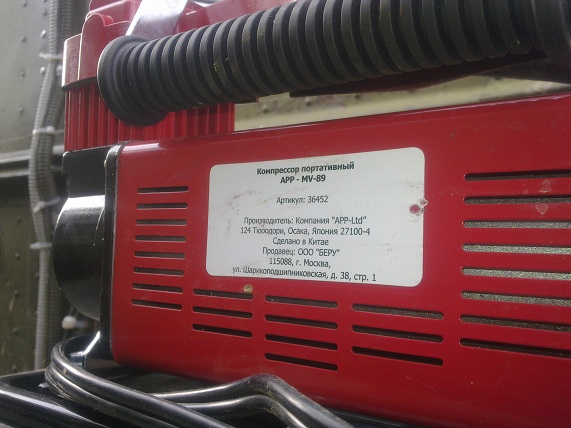

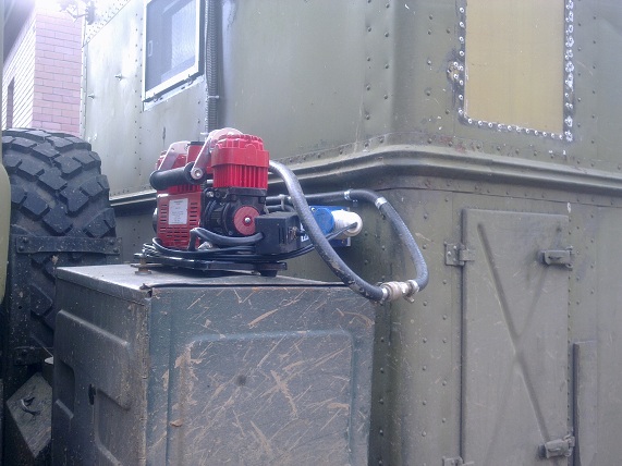

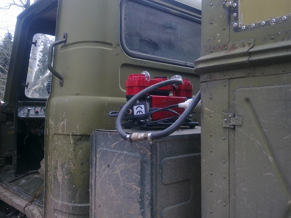

Все мы не особо довольны производительностью штатного компрессора. Я решил немного улучшить ситуацию путем подключения электрокомпрессора в штатную пневмосистему шиши, через быстросъёмный соединитель. Крепиться компрессор к инструментальному ящику с помощью двух барашков М6, когда требуется накачать колеса полностью - возвращение домой как правило или длительный переезд по асфальту. Все остальное время он ездит в этом самом ящике. Сейчас, для того чтобы подключить шланг для накачки чего либо, к штатному ресиверу, так же не надо лазить под машину.

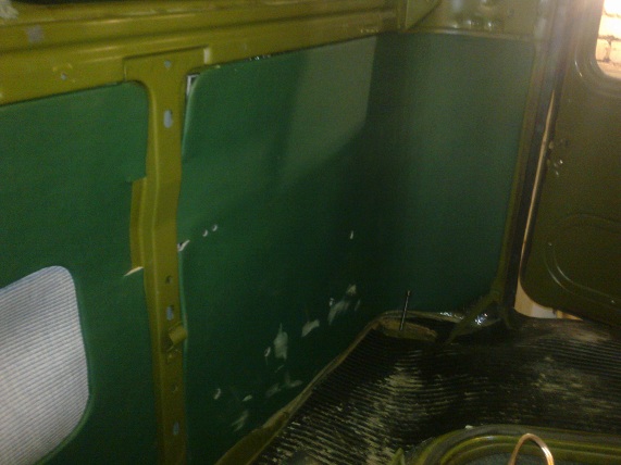

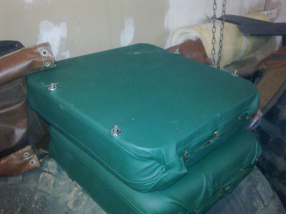

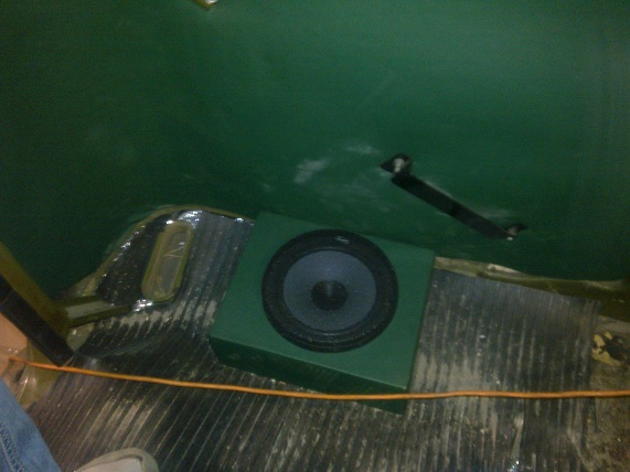

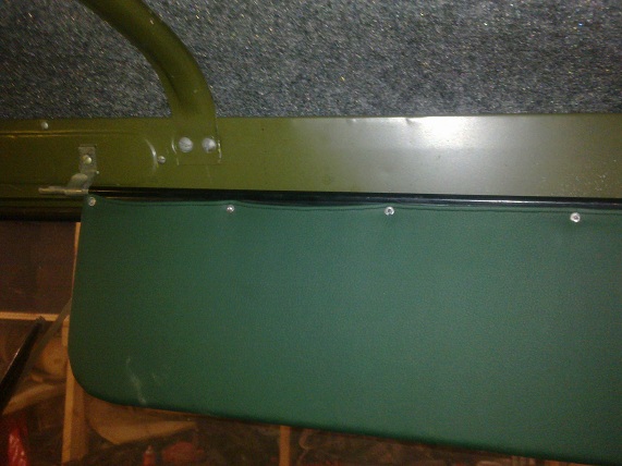

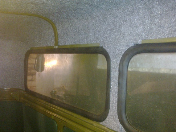

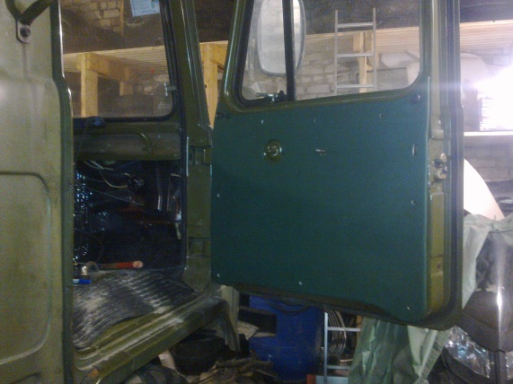

Итак. Начну рассказ про "новый" автомобиль, который продолжаю делать и сейчас. После проклейки теплоизоляции стандартные элементы обшивки перетянул. Потолок - карпет серый, все остальное зеленый кожзам. Солнцезащитный козырек сделал из листового алюминия 1,0 мм с отбортовкой по кромке и дальнейшей обтяжкой. Сделал подиумы под динамики, которые как и в первой машине ставлю за сидения.

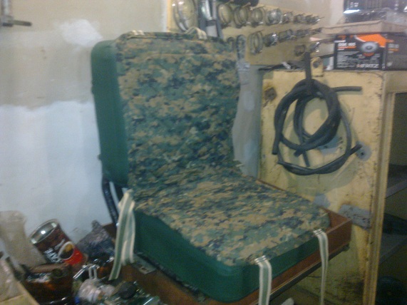

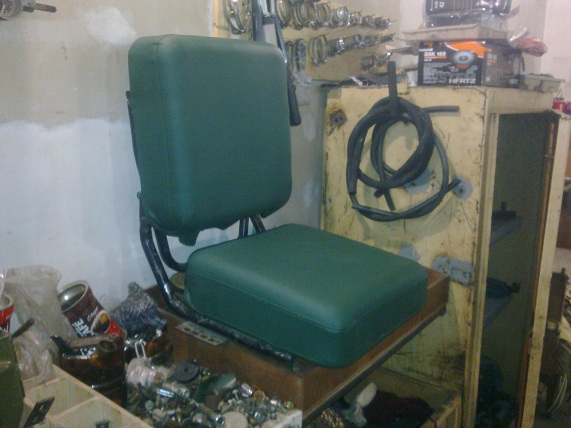

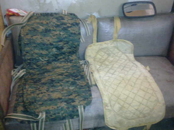

Сидения с новой машины переставил на первую шишу, потому что там отделка коричневая, а старенькие все равно перетягивать т.к. в шише №2 хочу сделать все в одном цвете. Менять сидения на другие принципиально пока не хочу, потому что тогда не поставить штатный гамак в кабину. А на сиденьях старого типа обшивка сделана очень удобно в виде чехлов. И перешить и перетянуть просто, и что самое главное под поролоновые подушки сидения и спинки можно добавить еще поролон толщиной 3 см и сидения получаются очень даже удобные, спина не устаёт. Еще у вояк нашел такую приблуду - родные чехлы на сидения, правда всего 2 шт. Сшил еще 2 шт. Сейчас у меня на обоих шишах есть чехлы. :D

карпет на фольгоизолон клеил?

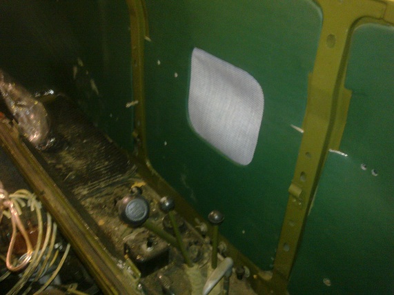

Обтянул элементы обшивки кожзамом, отверстие обшивки под рычаг КПП затянул эластичным материалом, который позволяет включать заднюю, прогибается и не мешает.

WRANGLER писал(а):карпет на фольгоизолон клеил?
Нет. Прямо на картон. На фольгоизолон я приклеивал кожзам.

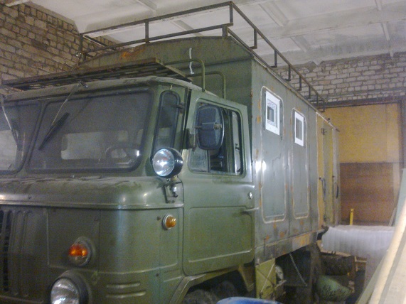

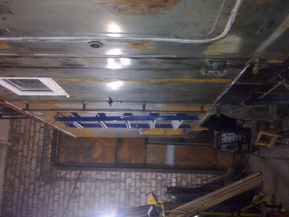

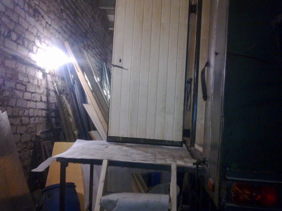

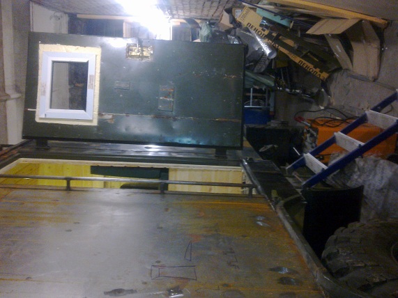

Кунг взял ЗиЛовский ДДУ, из-за площади, хотя с учетом переделки проще было пойти по пути AlexiS или Wrangler и изготовить кунг самостоятельно. То на то по деньгам и работе и вышло бы, но уже под свои размеры :D. В кунге два входа расположены слева и справа. Правый вход центральный во время движения, левый это выход из парилки, а также стояночный вход когда кунг используется в качестве жилого модуля. С помощью двух входов удается менять функциональное назначение помещений. Лестница перевозится на стенке кунга и унифицирована для двух выходов.
8-912-824-сорок семь-09
Костя09
Сообщения: 797
Откуда: Киров
Re: Две шиши и прицеп
Сообщение Костя09 »

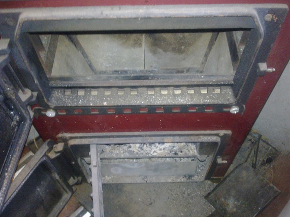

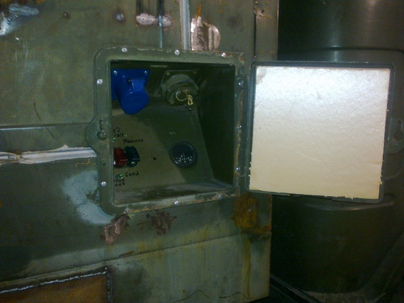

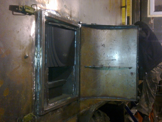

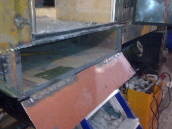

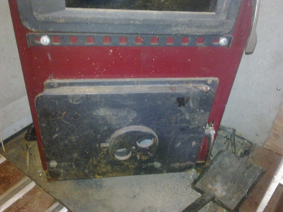

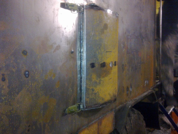

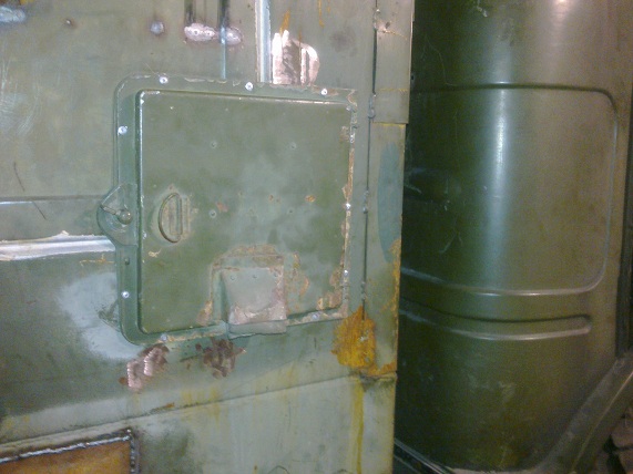

Топка печи осуществляется снаружи. Предусмотрен люк для подключения электропитания (зарядки), а так же переключения аккумуляторов (2 сотых). Под центральным входом сделан люк для тросов.

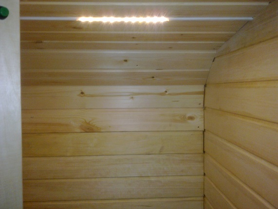

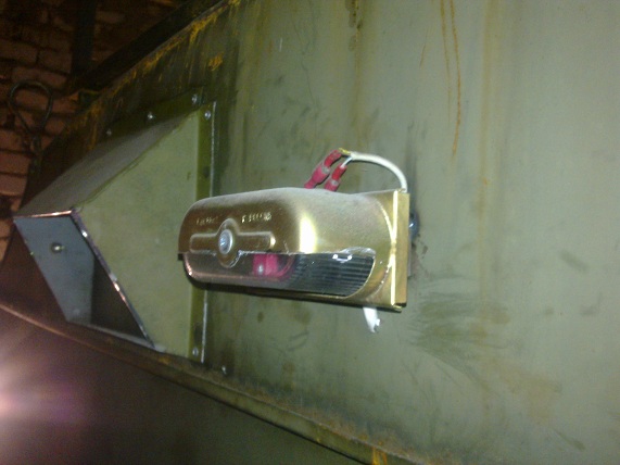

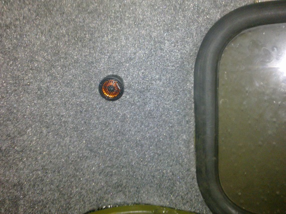

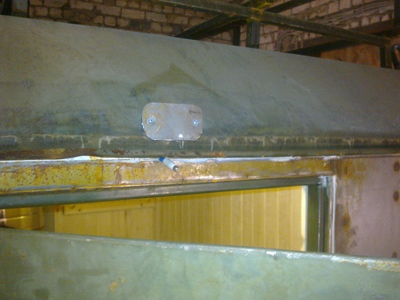

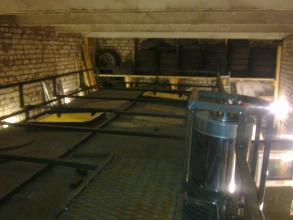

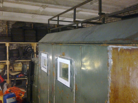

Наружное освещение машины (места стоянки), расположено по кругу, выполнено из фонарей подсветки номерного знака, напичканого диодами.Над обоими входами, сзади над запаской, спереди функцию освещения выполняет яркий потолочный фонарь освещения кабины. Над входами фонари сделаны съёмными на магнитах, чтобы ветками не сняло. На крыше врезал два МАЗовских люка и сварил багажник.

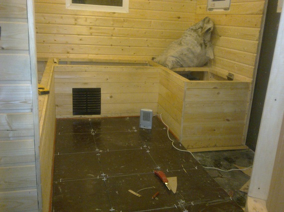

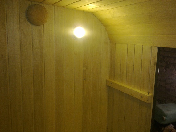

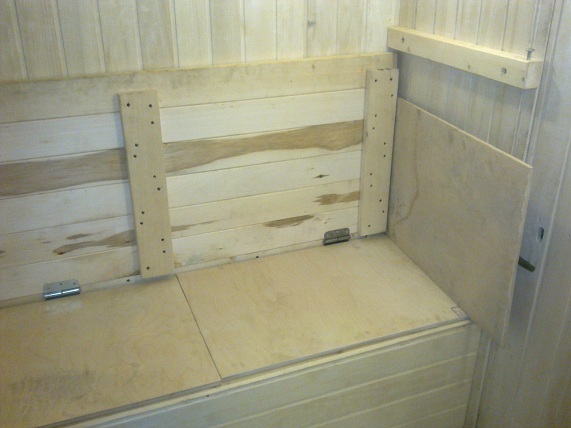

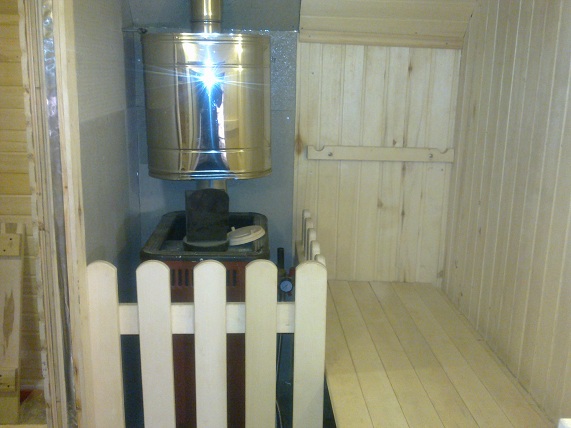

Внутри кунг разделен на две комнаты, соединяемые через дверь и имеющие каждая свой выход. Парилка и комната отдыха.

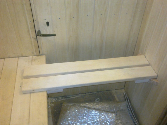

Парилка несет вс себе несколько функциональных назначений таких как

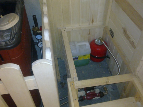

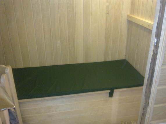

1. Непосредственно парилка. С пречью каменкой, водогрейным баком на трубе и вентиляцией - коментарии излишни. На банную печь дополнительно установлен теплообменник от которого запитана система теплого пола комнаты отдыха, оборудование установлено в рундуке под полком.
2. Кладовая для вещей и воды во время движения шиши (дверь закрывается, тосольная печ отапливает комнату отдыха или вентилируется с помощью двух люков). Все вещи уложены в помещении парилки и не мешаются.
3. Дополнительные места для сидения во время движения (в перспективе еще сделаю спинки, которые станут разборным столом комнаты отдыха) На полок укладывается специально сшитый в размер матрасик, сидеть удобно как минимум еще двум пассажирам. Часть вещей перекидывается на багажник, расположенный на крыше кунга.

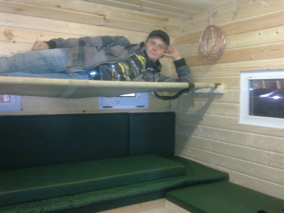

4. Дополнительные места для сна первый ярус - матрасик, второй ярус мои любимые носилки :lol:. Удалось увеличить вместимость кунга до 7 спальных мест, без ухудшения комфорта.
5. Кухня во время стоянки. Полок поднимается и фиксируется к стене шпингалетом. Раскладываются распиленные в размер листы фанеры (в т.ч. еще один лист ставиться на стену). Устанавливается переносная плита и остается приличная поверхность рабочего стола для продуктов и посуды. Над рабочим столом расположена вентиляция. Внутренняя сторона полка, и листы фанеры берут на себя брызги масла и т.д. защищая стены парилки.
6. Тамбур-раздевалка- сушилка. Во время стоянки центральная дверь комнаты отдыха перекрыта, разложены спальные места. Вход в кунг осуществляется через крыльцо парилки (что само по себе удобно), в парилке, возле печи, снимаются и оставляются вещи для сушки.

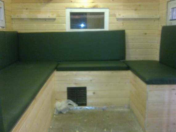

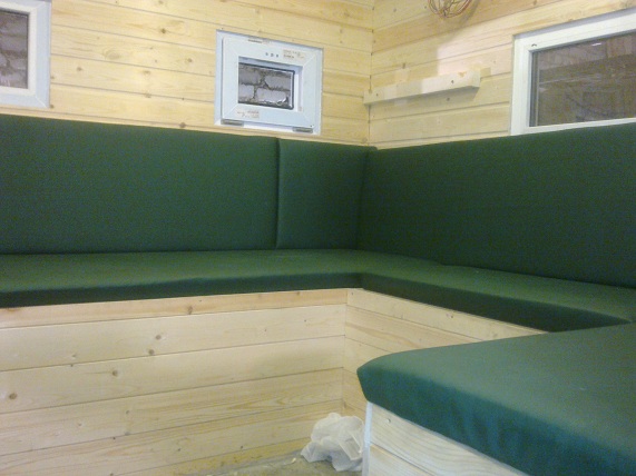

Комната отдыха.

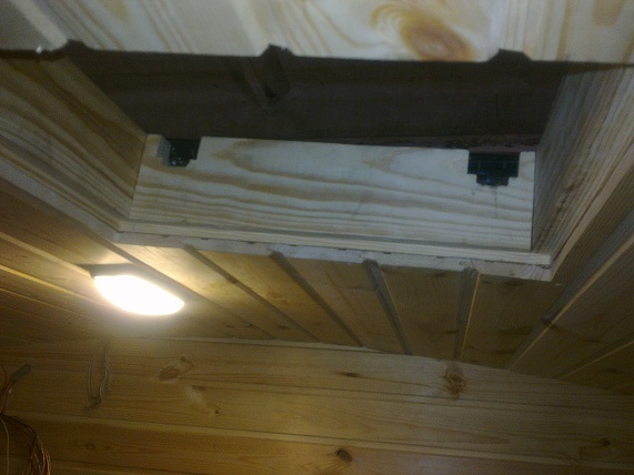

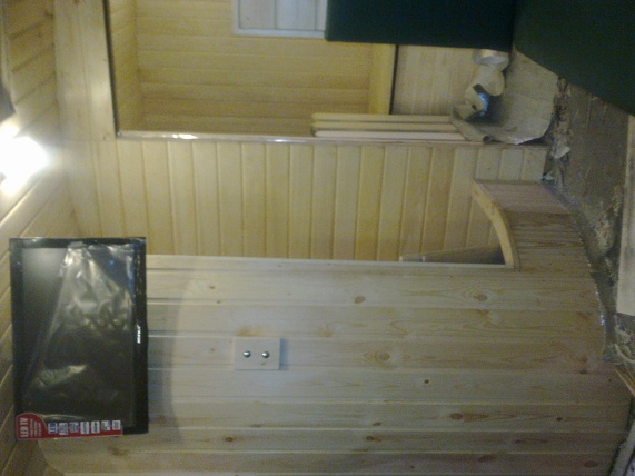

В ней расположено все остальное :D . И спальня (5 мест) и столовая и душевая и умывальник, и просмотр телика с триколор ТВ тоже здэс. Люки расположены рассредоточено. Задний люк расположен над выходом из парилки, чтобы отсечь от комнаты отдыха поток горячего воздуха выходящий из открываемой двери. В конструкции люка предусмотрена возможность установки противомоскитной сетки

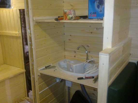

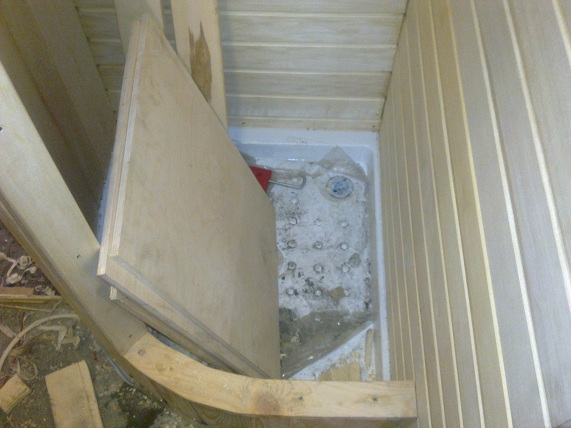

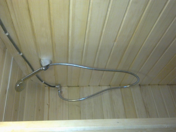

Душевая кабинка может превратиться в шкаф, а шкаф в умывальник :lol:
Костя09
Сообщения: 797
Откуда: Киров
Сообщение Костя09 »

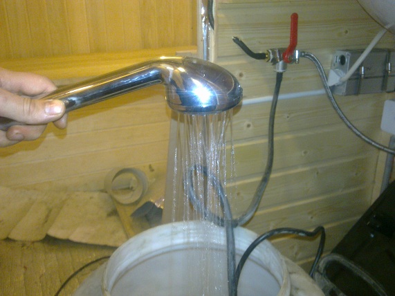

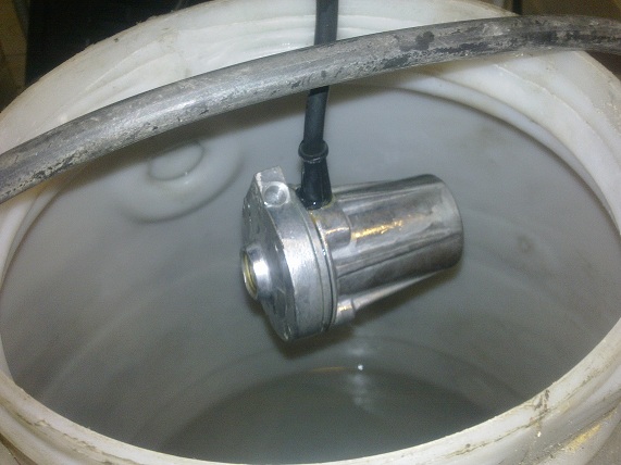

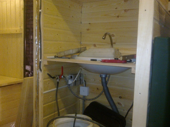

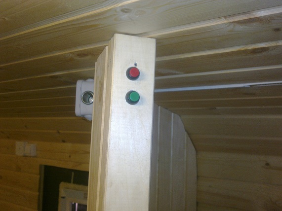

Слив воды из душа и умывальника производиться на улицу. Систему водопровода сделали "штатной". Горячая и холодная вода смешивается в канистре до нужной температуры. Канистра устанавливается под умывальником, в нее погружается насос душа. Кнопка включения душа и умывальника подает питание на насос. С помощью трехходового крана выбирается подача воды либо умывальник, либо душ и.... пользуемся на здоровье :D . Насос отсоединяется и убирается в теплое помещение. Система водопровода сделана так, что после прекращения подачи вся вода стекает, и система остаётся сухой.
