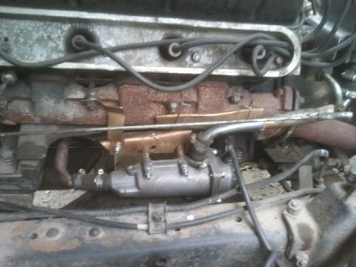

Ну вон же ж фотки есть в начале темы. Судя по ним в левый краник.

Валера, краник нужно выкручивать (там резьба на 10 или 12, точно не помню) и так же придется выкрутить переходник с резьбы блока на резьбу краника. Вместо всего этого вкручиваешь штуцер под шланг диаметров 15мм. Котел можно ставить хоть справа, хоть слева. Забор тосола идет из патрубка печки (между блоком и печкой) а горячий тосол поднимается вверх и сразу через штуцер в блок. Как то так.

Обычно котлы продаются типа универсальные - ГАЗ 53 ,66 ПАЗ и т.д. Лучше брать не такой как у меня в начале этой темы на фото, а продолговатый, который крепится горизонтально а не под 45гр.

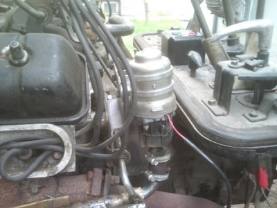

у меня установлен так download/file.php?id=9855&t=1 и насос для лучшей циркуляции download/file.php?id=9856&t=1

oimed66 вот про такой котел как у тебя я и говорил

Борисыч однозначно я бы не стал "целится" в штуцер (где был краник)! Там три миллиметра в сторону и все - патрубок пережат. Пустил бы "горячую струю" туда, куда это делает штатный подогреватель
, а в остальном - все хорошо. Дополнительный электронасос не обязателен, хотя может и не лишний. Опять же, в -35гр. час - два гонять насос от аккумулятора считаю не полезным (если насос от 12В)...
Выкладываю сюда фотографии oimeda66
