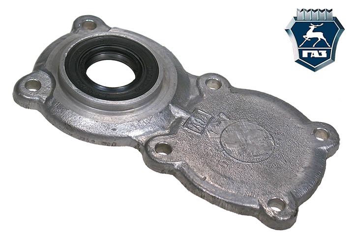

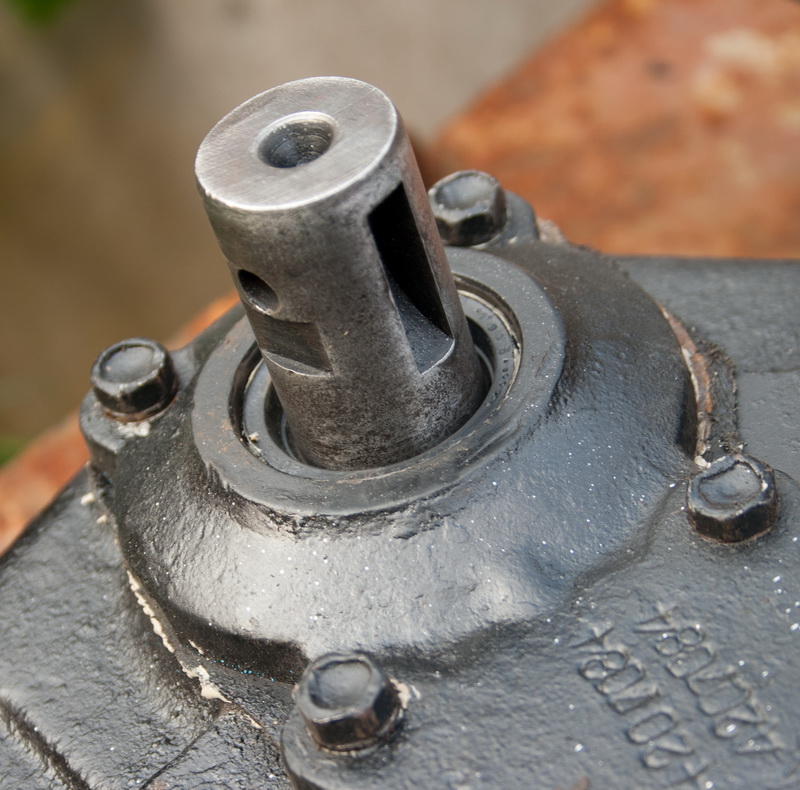

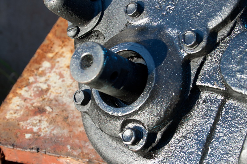

Костя09 писал(а):Юра. Какой торчит подшипник? Какой сальник? Где именно? С какой стороны смотреть?...... Вроде бы не торчит ничего, хвостовик ты имеешь ввиду вал со шпонкой, или у тебя снята задняя крышка КОМа? Корпус КОМа маслонаполненый, значит и сальник должен быть по любому если вал выходит наружу. Ты хоть фотки выложи своего КОМа. Крутиться или нет шестерня КОМа в нейтральном положении лично я никогда не заморачивался, тебе зачем? Покрути за шестерню включенный КОМ и в нейтрали и все будет понятно
Не, все крутиться, всё ок. Крышка, со стороны вала со шпонкой, прикручена. Но если посмотреть на вал со шпонкой - под крышкой виден подшибник! А не сальник как на вторичном валу КПП например. Вот я и спросил, есть ли вообще сальник в КОМе (по конструкции т.е.!). По идее если сальник бы был - я бы подшибник не заметил. Фотку вечером прикреплю.

вот наверное крышка с сальником, у меня крышка без него, завтра уточню.

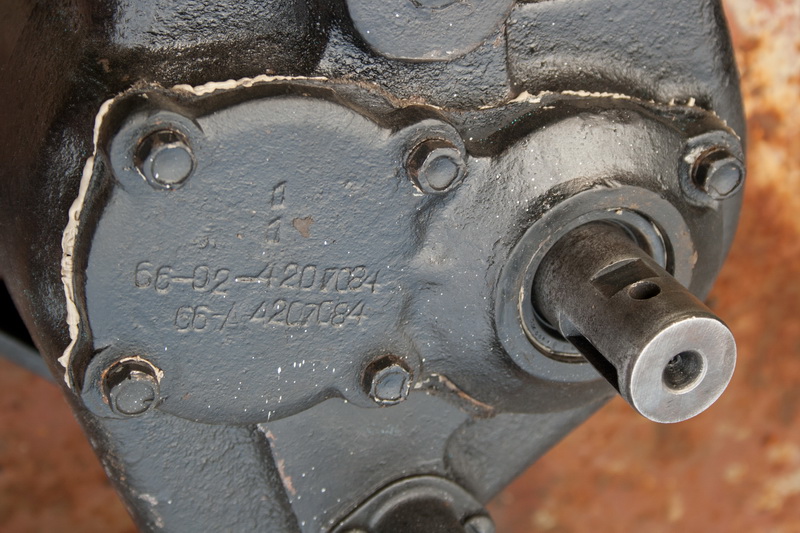

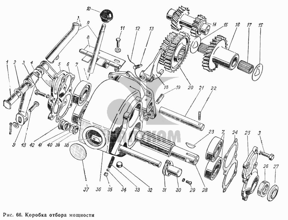

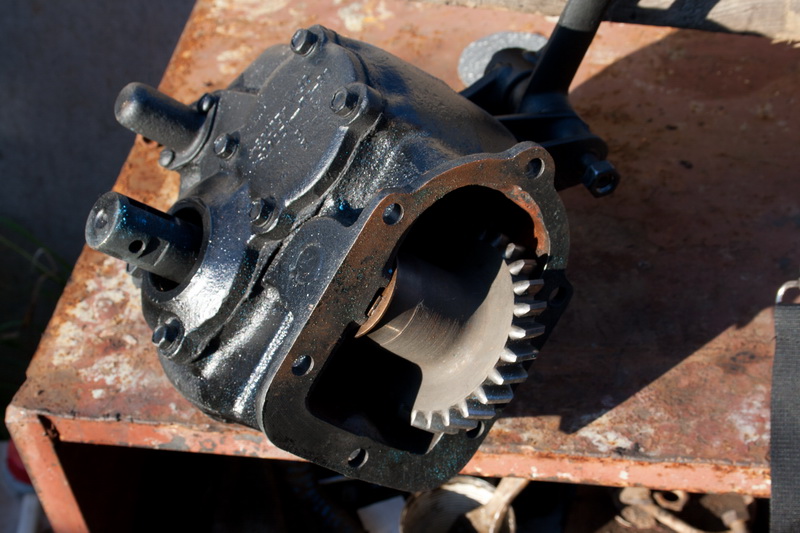

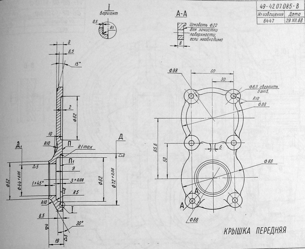

Вот мой КОМ, сальника наверное и не хватает. Хотя по схеме - там какая то 3D прокладка и защитная щестянка (26 и 27).
Re: Установка КОМа
Yuraz писал(а):Вот мой КОМ, сальника наверное и не хватает.
Сальник по любому должен быть,иначе вытечет масло.

Юраз, интересная у тебя КОМ. Я видел только с крышками под сальник, как на твоём первом фото. Крышек, как на твоей КОМ, не видел. По каталогу, фото которого ты привёл, поз. 26 это и есть сальник. Поз. 27 называется - кольцо защитное сальника. Но это по каталогу на ГАЗ-66-01 и 66-05. Так что данная (как в каталоге) конструкция могла и устареть уже - корифеи меня поправят. Мне кажется, сейчас идут крышки только уже с одним сальником, без защитного кольца. КОМ у тебя интересная несколько. Я чаще встречал, вернее только и встречал КОМы, покрашенные серебрянкой. Твоя же чёрная, и покрашена, на сколько я могу судить, добротно. Может быть такой вариант: эта КОМ была предназначена для чего-то, где уплотнение рабочей кромки сальника происходило не по вторичному валу КОМ, а по поверхности фланца, надевающегося на вторичный вал и приводящего чего-то, но не лебёдку, например насос или электрогенератор, установленный спереди на бампере. Например, такой же фланец, как на вторичном вале коробки. На таких фланцах обычно напрессовываются грязеотражатели для защиты сальника. На сколько я могу разглядеть на последнем твоём фото, там как раз и стоит сальник - и ждёт своего фланца. На твоей крышке что-то выбито - можешь уточнить, что? Если моё предположение верно, то эксплуатировать такую крышку без такого фланца нельзя - масло просто будет литься наружу. В этом случае ты можешь попробовать изготовить простую закалённую втулку с внутренним диаметром, равным диаметру выходящего конца вторичного вала КОМ, а наружным диаметром примерно под размер установленного в твоей крышке сальника. Наружная поверхность такой втулки должна быть закалённой, прошлифованной и, желательно отполированной, если хочешь, чтобы сальник дольше ходил. Длина втулки около 20-30 мм. Она просто подопрётся к подшипнику вилкой кардана лебёдки, смажь ещё её внутреннюю поверхность герметиком, чтобы масло не бежало через сопряжение втулка-вал, если внутреннее отверстие будет прослаблено. Ну так же можно заменить твою крышку на ту, что приведена тобой на фото 1 - тогда втулку изготавливать не надо.

Простой Русский писал(а):Юраз, интересная у тебя КОМ.
Простой Русский, спасибо за сообщение, возможно да, не как у всех. Сегодня буду в гараже, сфоткаю всю, и выбитый код прочитаю, там есть какие то цифры, да. Крышку тоже сниму, посмотрю посадочное гнездо под сальник, а диаметр вала 30мм, я думаю в природе сальник должен быть как раз "под крышку + под вал".

Вот верчу сейчас крышку, примерно такую же, как на вашем первом фото, только, кажется от БРДМочной КОМ. Так в ней стоит сальник, как вы говорите, типа "крышка-вал", и на нём маркировка: 2.2-30х52-1 ГОСТ 8752-79. Это значит манжета с защитной кромкой, 30 мм - это вал, 52 мм - это отв. в крышке. Думаю, что и в обычных крышках манжеты аналогичные. Всю полную расшифровку обозначения манжет, если вы вдруг не знаете, можно прочитать из ГОСТа, который легко скачать, или вроде было это на форуме, если не ошибаюсь. На самом деле сальник - это устаревшее название, с тех времён, когда в качестве уплотнения использовалось войлочное кольцо, смазанное салом. Я лично не люблю его и не употребляю. Сейчас такие манжеты идут, уже из искусственных материалов типа фторопласта, что назвать их сальником язык не поворачивается. Можно снять вашу крышку и замерить посадочное отверстие в ней - может можно будет просто установить туда манжету типа "крышка-вал", как вы и писали, и ничего не делать. Сейчас возможно подобрать и купить не только наши манжеты, но и импортных навалом, причём есть и в размерностях, отличных от прописанных в наших ГОСТах.

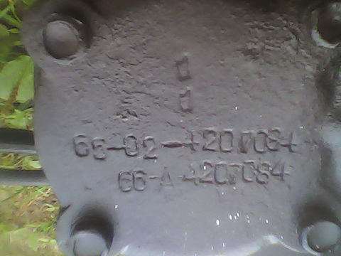

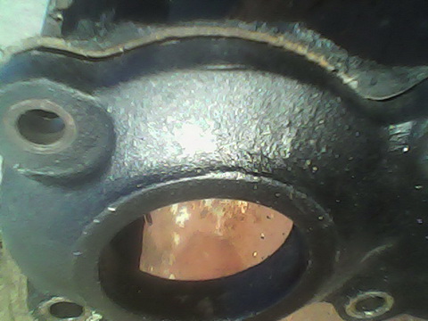

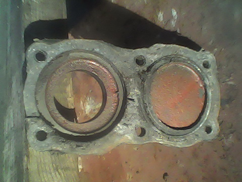

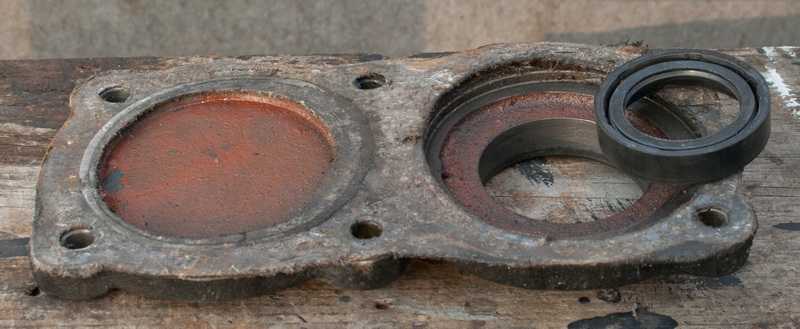

Фотки сделал, не качественные правда, телефоном... Смерял, 44мм внутренний диаметр в крышке, а диаметр вала 30мм. Выходит в стенке - 7мм. Как раз под войлочный сальник? Нормальных сальников нет ведь под такие размеры? Да... чтож делать. Крышек таких 100% в продаже нет. Войлок как будет работать, тоже не понял, на валу (забыл краску убрать, завтра точнее гляну) не заметно сгонной нарезки... а, кстати, тут нарезки сгонной и нет по определению же, ибо кардан может крутиться в любую сторону. Ещё косяк, если войлок, то как он держаться должен тут, не понятно тоже... Никаких канавок под войлок нет. Просто цилиндрическое отверстие с прямыми стенками...
Тогда выходит, если даже войлоком уплотнить, широкую шайбу приспособить, вал работает только когда лебедку крутит, а значит не часто. Но вот, не будет ли войлок пропускать масло при не работающей лебедке. Впитывать масло и отдавать его наружу... Ладно если по капле в день или неделю, не жалко, а если по капле на 10метров...
Простой Русский, еще раз спасибо вам за помощь, может с новыми фотками вы сможете определить, что же за тип КОМа такой у меня.

Маркировка 66-02-4207084 указывает на то, что это крышка старого образца. В моём каталоге ГАЗ-66-01, 66-05 от 83 года эта крышка уже имеет маркировку 49-4207085-50. Ваша крышка похоже чугунная? Позднее пошли алюминиевые крышки. Ни о каком войлоке даже и не думайте. В эту вашу крышку как раз и вставляется сальник с защитным кольцом, как вы показали на фрагменте каталога - поз. 26 и 27. Этот сальник имеет маркировку 66-02-4207072 и размеры 30х44х10. Так что он и становится прекрасно в эту крышку. Поищите его по магазинам запчастей, даже если именно его и не будет уже (что скорее всего так и есть - к старым модификациям труднее найти оригинальные детали, а уж защитное кольцо вы точно в магазине не найдёте), то я думаю вполне реально найти и поставить современную манжету с таким же типоразмером. Если она будет легко проходить в крышке - смажьте её наружную поверхность перед установкой герметиком. Про грязеотражатель похоже придётся забыть. Но можно попробовать найти манжету с защитной кромкой, всё-ж лучше, чем без неё и грязеотражателя. У старенького сальника 66-02-4207072 этой кромки, судя по каталогу, не было. Так что не переживайте. Просто у вас оказалась КОМ без сальника. Мне самому было интересно разобраться в этом вопросе. Мелочь - а столько может нервов потратить. Кстати, если найдёте более узкую манжету, например, как написал лейтенант, толщиной 7 мм, и если толщина крышки в месте под манжету позволяет, то можно поставить две манжеты, скрепив их герметиком на всякий случай. Удачи!

Да, крышечка чугунная. Происхождение КОМа от военной техники, а какой точно не известно.
Сальник или крышку тогда поищу. Нашел сайт, где есть большой выбор сальников. По ГОСТу сальника такого размера (30*44) нет, а вот среди импортных есть 2 варианта, шириной 7 и 10мм! В принципе тогда есть выход, если импортные имеются у них в наличии. Ещё тут сальник нашел. А шайбу защитную (крышку) я думаю и сам смогу сделать.

Все проверил! Крышка самая что ни на есть настоящая! Просто видимо выпускалась чугунная в самом начале. Схему глянул, с чертежами.
Сальник 44*30/10мм ширина - вошел идеально! Есть в магазинах РТИ такие. В автозапчастях врядли такие уже продают.
Простой Русский, спасибо вам, я хоть подсуетился, чуть войлок не вставил. Сальник кстати совсем не проблема оказалось найти. Цена 21 рубль. Удивился, что сальники есть на все случаи жизни. В магазинах РТИ. В автозапчастях их не более 10 видов. Тут же на 3 порядка побольше.

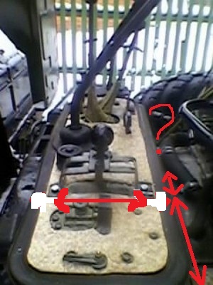

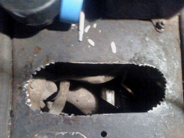

Всем привет.
Друзья, подскажите размер отверстия для рычага КОМа в полике газ66?
В Выходные планирую установить лебедку. Что бы не экспериментировать (буду ставить родной КОМ с рычагом от газ 66) .... Думаю сделать отверстие в полике как в полике, в котором уже имеется отверстие под рычаг КОМа.
Нужны эти размеры
(на фото указаны стрелочками).
Спасибо.

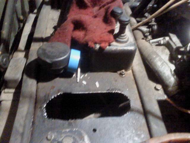

Я сделал на глаз. Можно было сделать поуже и покороче в передней части (со стороны ДВС). Потом все рано это будет звкрыто чехлом. До установки чехла руки еще не дошли, хотя сшил его буквально на следующий день, после прорезки люка.
Видел, что парни делают просто прямоугольной формы
