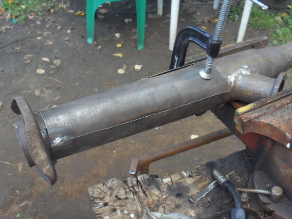

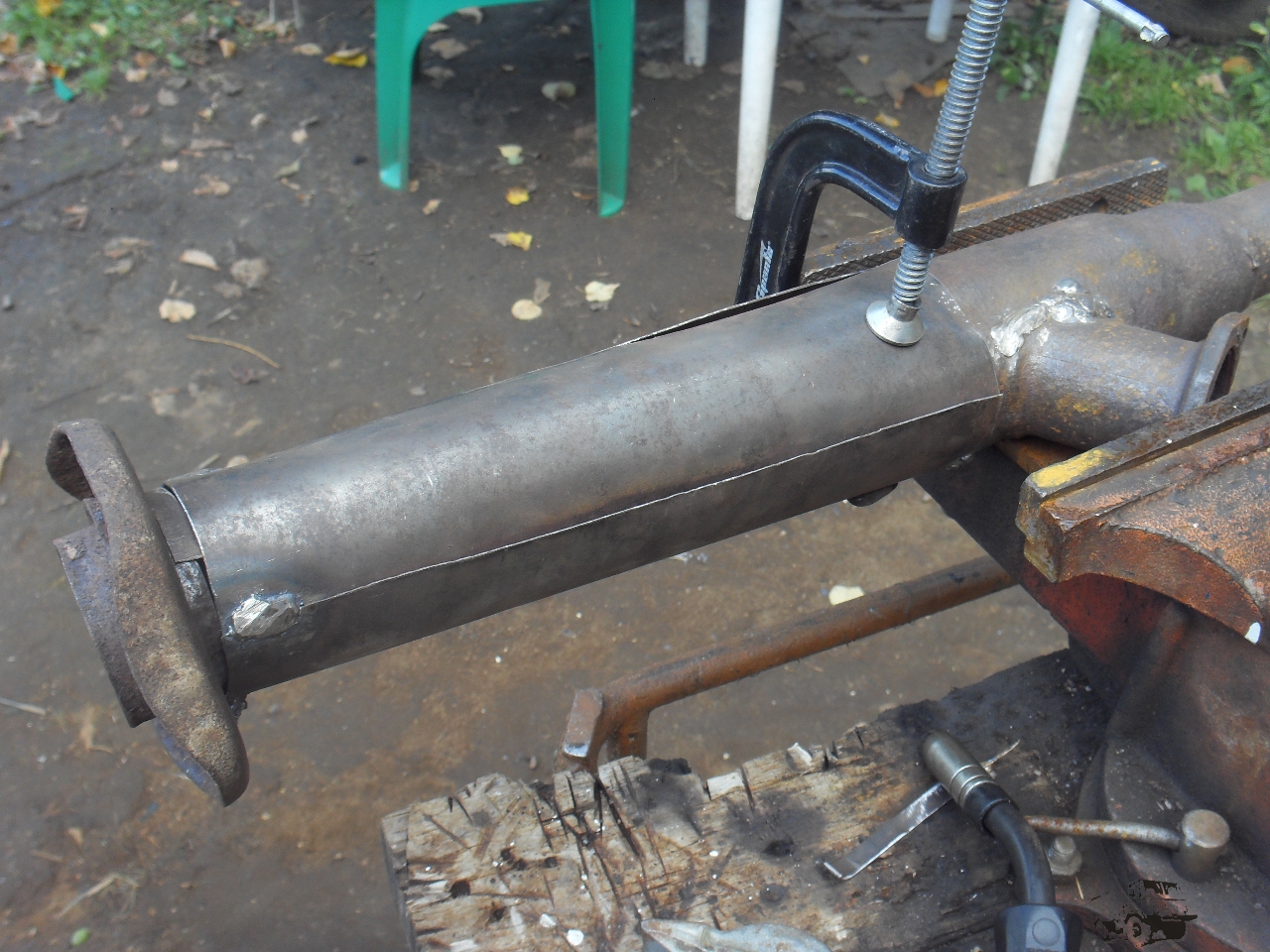

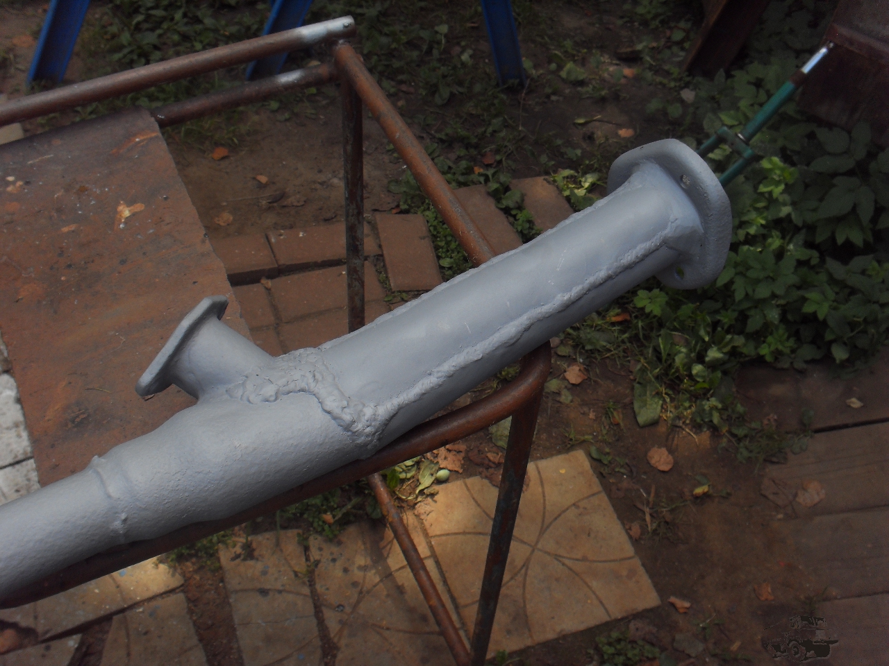

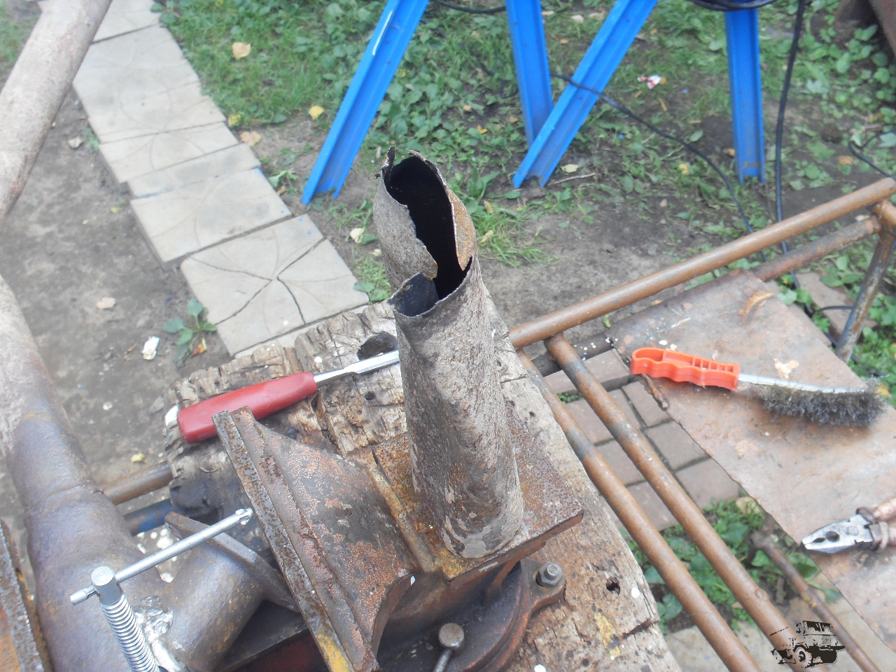

Продолжил "кусочную реставрацию" выхлопной системы. Давно уже заметил, что начала прогорать левая приемная труба после соединения с правой перед фланцем. А после поездки в лес за грибами ее вообще порвало и смяло, поэтому пришлось срочно заняться. Но искать новую трубу по магазинам, а потом перекраивать, потому что не подошло - не наш метод
Вот этот кусок нужно было заменить (причем он был такой не совсем простой формы - овальное сечение переходит в круглое с небольшим сужением): Сделал "стакан" из трех частей (на прихватках со стороны фланца), потом по месту приладил (в сборе на машине) и прихватил его к фланцу и к трубе: Заварил, покрасил:
Вот этот кусок нужно было заменить (причем он был такой не совсем простой формы - овальное сечение переходит в круглое с небольшим сужением): Сделал "стакан" из трех частей (на прихватках со стороны фланца), потом по месту приладил (в сборе на машине) и прихватил его к фланцу и к трубе: Заварил, покрасил: У вас нет необходимых прав для просмотра вложений в этом сообщении.
