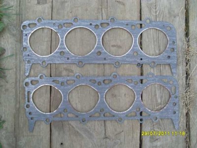

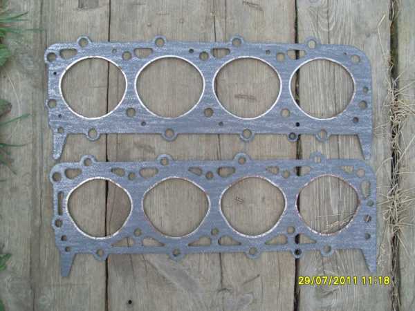

А прокладки под ГБЦ "нужные" поставили?Просто я прошлым летом ГБЦ снимал,и по незнанию поставил нете(они бывают с круглыми или с треугольными(фигурными) протоками для ОЖ).А недавно пришлось ГБЦ снова вскывать и ставить нужные прокладки(на двиг.со степенью сжатия7.6 ставится прокладка с круглыми протоками,об этом в книге как-то кратко упоминают).При этом заметил,что с правильными прокладками движка стал меньше греться.

А фото старых и новых прокладок не сохранилось, что бы увидеть разницу?
я не давно прикупил, эти прокладки "правильные" или нет?

ВеАн59 писал(а):А фото старых и новых прокладок не сохранилось, что бы увидеть разницу?
Те,что с круглыми,идут на движки со Сжатия 7.6 и ПАЗ.
