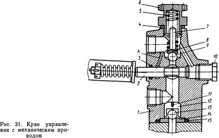

кто знает, от какого самосвала этот кран управления?
IVAN 37
Сообщения: 152
Откуда: Иваново
Re: Беда с самосвалом!
Сообщение IVAN 37 »
Это кран управления от Зил 130.В свое время я долго искал такой.На Газ 53 немного другой стоит
Gerrom
Сообщения: 69
Зарегистрирован: 16 янв 2010, 19:40
Модель: ГАЗ-53
Откуда: Алапаевск
Сообщение Gerrom »
Да, спасибо, уже разобрался. этот распределитель гораздо удобнее штатного газоновского - позволяет разгружаться не полностью и не такой громоздкий, как от 25-чика

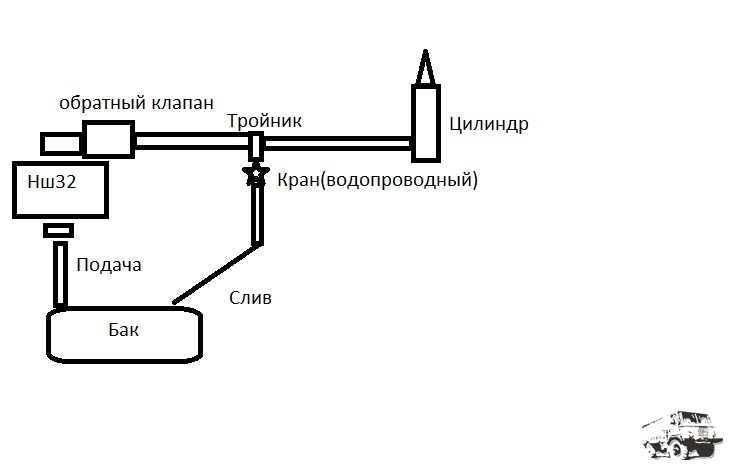

для прокачки можно использовать пробку на гидроцилиндре, если не заварена. Прокачивать смысл есть, так как при нагрузке воздух сжимается, аналогично в тормозной системе, если воздух - тормозов нет. у меня был случай кузов поднимался до половины - виновником оказался клапан опускания, не выключался до конца и насос гонял масло по кругу. Нормальный насос поднимается кузов практически на холостых, а если устает то приходится уже подгазовывать, иногда уже не помогает(в идеале нужно мерить давление в системе). Безотказный вариант мех-ма управления: обратный клапан на насосе и шаровой кран на тройнике и никаких распределителей. 32 на 50 менять особо смысла нету, разница только в скорости разгрузки, а заменяя придется еще фланци искать. Отремонтироть насос можно, но не просто, можете посмотреть ролики по отбору насоса для двигателя змз на драйв2. Принцип тот же, суть 1: определенный зазор между шестеренками, если он больше нормы давление падает, уменьшая зазор восстанавливаем его. После препарации 5 насосов: установлено, что необходимый зазор выдержан только в советских насосах, в современных он гуляет до...

Prey2006 писал(а):[post]333260[/post] безотказный вариант мех-ма управления: обратный клапан на насосе и шаровой кран на тройнике и никаких распределителей.
А можно подробнее?...
Prey2006
Сообщения: 381
Беда с самосвалом!
Сообщение Prey2006 »
Схему набросал как смог, кран самый обычный шариковый водопроводный(с ручкой подлиннее, можно и тросовое управление сделать, возврат пружинкой), обратный клапан(можно использовать запорный с трактора, убрав 1 половинку). Но зачем Вам переделывать, как правило виноват насос, особенно если не подымаются 2 последние секции. Попробуйте как Вам советовали пустой кузов подымать опускать, а груженный наваливать газку, бывает прилично нужно наяривать, зависит от усталости насоса.
