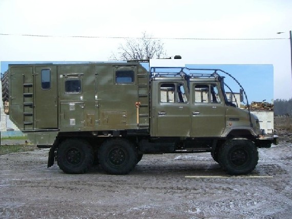

Очень интересный проект!
Однообъемник просто напрашивается под такие цели, вот только реально видел лишь два Унимога, переделанных в однообъемники (нашел их по Вашей же, насколько я помню, наводке). Насчет качества и работоспособности, учитывая Ваш опыт (одно возрождение из пепла Глафиры чего стоит!) вопросов не будет точно. А что до дазы, 131 тоже представляется оптимальным вариантом, исходя из сформулированных условий эксплуатации. Сам бы очень хотел построить что-то аналогичное, но пока не судьба. Есть только несколько вариантов решения (чисто пристрелочных и ОЧЕНЬ грубых), которые сам обдумывал. Выложу тут, если совсем не в тему, можно выкинуть. Заранее прошу прощения за "качество" оформления...[/attachment]
Последний раз редактировалось Russo_Turisto 03 май 2011, 23:05, всего редактировалось 1 раз.
Russo_Turisto
Сообщения: 16
Зарегистрирован: 12 ноя 2009, 23:15
Модель: ГАЗ-63
Откуда: Санкт-Петербург
Re: Однообъёмник. Концепция будущего проекта - каким ему быт
Сообщение Russo_Turisto »
Еще чуть-чуть.
