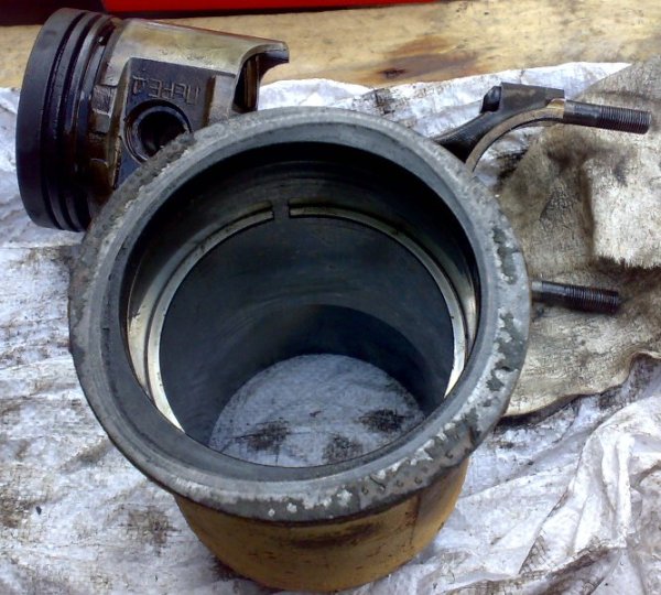

Добрался наконец то сегодня до самого интересного и удивился :x херасе зазорчик в замке колец :roll: :lol: кок оно вообще работало?!!?!?
Причем такой (4-6мм)зазор везде! Кольца еще нормальные, в поршнях не залегли и не болтаются. Гильзы без выработки, когда то уже были расточены до размера 92.5. Поршни нормальные.
Меняю только кольца.
P.S. закралось мнение, что тот, кто до меня там был, не те колечки впиндюрил, иначе как можно объяснить такие зазоры при нормальной ширине колец? Сравнивал колечки с новыми, почти одинаковая ширина! Расточить расточили, а кольца ремонтные купить забыли :mrgreen:
для справки: зазор в замке колец должен быть в пределах 0.3 - 0.6мм.

AlexiS писал(а):Добрался наконец то сегодня до самого интересного и удивился :x херасе зазорчик в замке колец :roll: :lol: кок оно вообще работало?!!?!?
Ну, дык!!! Ми же вас пиредупреждали!... :D
А помыть попробуй "профам-2000". Риальный девайс! Правда, смывать его надо большим количеством воды. Но отдирает прилично...

ПОМПАТЕХ писал(а):зазор в кольцах 0,2
В книге, точнее в двух, пишут зазор в пределах 0.3-0.6мм
У меня с новыми колечками 92.5 зазор в замках 0.3-0.35мм
Спасибо за советы по очистке :wink: учту!

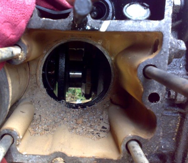

ЦПГ с новыми колечками стоит на месте...
Сегодня особенно удивился когда вытащил восьмой горшок :x накипь была везде, НО ЧТО БЫ СТОЛЬКО!!! (часть кучи высыпалась)
Глаза боятся - руки делают!

Ого, а Вы тосол или воду в двигатель заливали? (просто интересно, может ли такое от тосола быть, хотя я думаю что нет :D )
Езжу на opel omega A
AlexiS
Сообщения: 1008
Откуда: Сибирь/Томск/Белый Яр
Re: Ремонт двигателя ЗМЗ 53.66 / Принимаю советы
Сообщение AlexiS »
Я воду. Как то, раз, в ноябре по утру, в лесу из реки заливал...
Думаю до меня он тоже всегда только на воде. Такая накипь скорее всего может обр-ся из-за воды, которую берут из системы отопления (зимой). Там грязи очень много.
