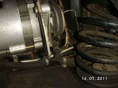

Да и про печку от ВАЗа интересно, куда подключена?

StasR писал(а):Да и про печку от ВАЗа интересно, куда подключена?
Ну вот...Вход и выход.

Понял, спасибо!
Натолкнул на идиотскую мысль поставить вторую печку в багажник ШНивы, для зимних покатушек, а то народ на заднем сидении даёт дуба раньше срока. :mrgreen:

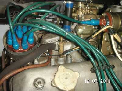

Да и ещё, может не прав, но думаю, что изолента на ВВ проводах ничего не даёт.

Это от воды наверно . Можно ещё герметиком .

Может быть для отдельной темы, но пришел к выводу, что даже стандартные резиновые колпачки на жигулевских проводах при определенных условиях не только не помогают, но и вредят. По их поверхности протекает коронный разряд. Чистый кабалит намного надежнее и менее электропроводный. Думаю можно использовать герметик типа "сырая резина", но только небольшим кольцом, не покрывая карболит. Поверхность изолятора должна быть чистой.

rencom писал(а):Это от воды наверно . Можно ещё герметиком .
Да действительно от воды(к стати очень помогает,когда в брод ползешь).

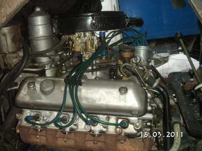

Движка чистый :x масла в нем нет что ли :lol: :wink:

AlexiS писал(а):Движка чистый :x масла в нем нет что ли :lol: :wink:
Мы его Холим и Лилеем, трём его ещё пару дней после выездов. А масло бережем. :D :D
У нас есть Маз 100.000км скоро, движок также выглядит. :D

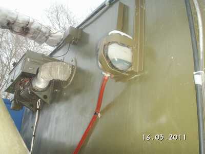

Вот так отапливается кунг, и сапуны с моста и коробки выведены.

Сообщение .Александр. »

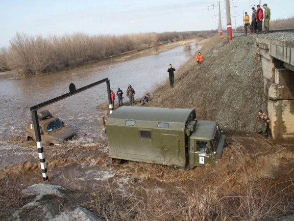

Добрый-Эхх писал(а):Вот так отапливается кунг, и сапуны с моста и коробки выведены.
Для чего сапуны на кунг выведены? Если не ошибаюсь то на мостах стоят сапуны с клапанами чтобы там было всегда небольшое избыточное давление. Это необходимо для преодоления водных преград, в мосты не попадает вода и грязь, особенно в передний мост.
Добрый-Эхх
Сообщения: 723
Откуда: orenburg
Re: Родная Шиша,
Сообщение Добрый-Эхх »
Может и были когда-то.!!!! Сейчас шланги .... чтоб вот в таких случаях не затекло.--------

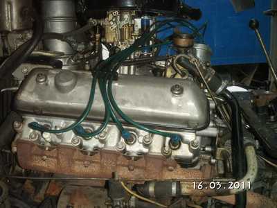

Подскажите пожалуйста что за клапанные крышки, а то у меня стальные и без заливной горловины

olmed66 писал(а):Подскажите пожалуйста что за клапанные крышки, а то у меня стальные и без заливной горловины
завтра уже, доберусь до машины. По внимательней гляну. А так, крышки вроде как крышки, я даже и не обращал внимания.

Сообщение воробей51 »
крышки алюминивые вроде как от брдм(лучше прижимают прокладку чем родные железные)
воробей51 писал(а):крышки алюминиевые вроде как от брдм(лучше прижимают прокладку чем родные железные)
