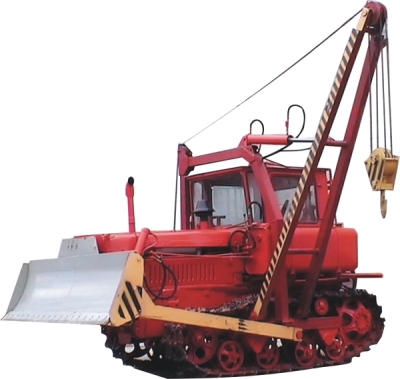

Если есть возможность - лучше сразу брать трубоукладчик.. На "каждый день" стрелу можно и снять, зато при необходимости очень универсальная техника получается..
http://www.mrmz.ru/tehnika/trub/spisok16/udm4.htm

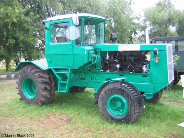

А еще их на колеса ставят :?

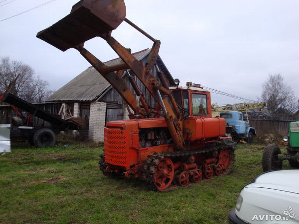

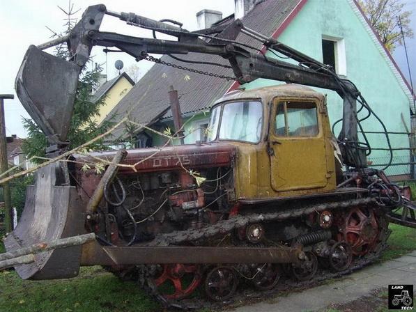

Вот тоже варианты.. Имеющееся у владельца техника всегда интересна своей универсальностью и разнообразием навесного оборудования.. Покруче JCB будет :? ..

Вот бы на одном тракторе все эти навески собрать :? ...

Александр2 писал(а):Если есть возможность - лучше сразу брать трубоукладчик.. На "каждый день" стрелу можно и снять, зато при необходимости очень универсальная техника получается..
)))))))) под т150 канает
