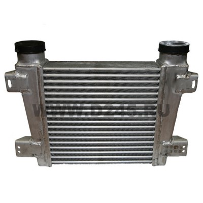

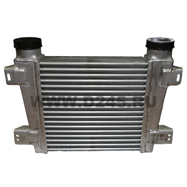

Именно к нему предварительно и пришли путём рассматривания фото и из компоновочных соображений. Был бы благодарен за фото установленного на вашем авто кулера и за размеры его по ширине - длине - толщине. У нас пока возможности не было вживую рассмотреть-потрогать его.

плюс интеркулер 1008400 ПАЗ Аврора.
[img]http://www.sever66.ru/photo/4364.jpg[/img]
Если вышеперечисленного нет на двигателе, то брать в другой комплектации тоже можно, но будет вероятнее всего лифтовка кабины. с вышеперечисленным навесным лифтовать кабину не надо. Если есть возможность взять голый двигатель - всё вышеперечисленное нетрудно заказать и купить отдельно. По мощности 245.9 думается так-же оптимальный вариант.
