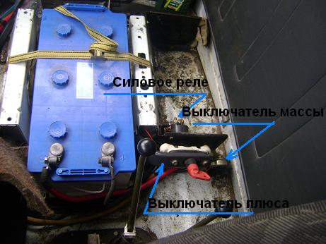

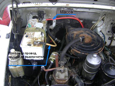

Поставил осн. АКБ на нештатное место. Он подключен по схеме: минус на одном из болтов ДВС, плюс идет на иномарочный выключатель плюса ( от Рено Премиум...), через который запитывается силовой провод стартера и все остальное. Цепи которые не стоит обесточивать (сигнализация, музыка...) цепляются на болт выключателя до разрыва, обесточивая всю машину сигналки и др. ответственный цепи теперь будут работать.
Доп. АКБ 210Ач(фургона) установил под правое сиденье. Масса - через штатный выключатель массы (в нештатном месте). Цепи фургона заведены на плюс АКБ и массу кабины. Если работа доп. АКБ не планируется, то он отключается выключателем массы.
Теперь самое хитрое. Соединил силовой провод стартера (на выключетеле плюса) с плюсом доп. АКБ через силовое реле (включения стартера на Форд Ф, Е...), которое управляется кнопочкой при включенном зажигании. Нафига? спросит заинтересованный читатель... в таком виде электрика фургона не завязана на осн. АКБ и доп. АКБ можно разряжать хоть в нуль. Если требуется его зарядить, то при заведенном двс нажимается кнопочка и силовое реле соединяет доп. АКБ с силовой цепью афто. Возможно и обратное - если разряжен осн. АКБ, то при включении зажигания нажимается кнопочка и ток берется с доп. АКБ. При выключении зажигания цепь разрывается сама.

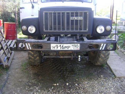

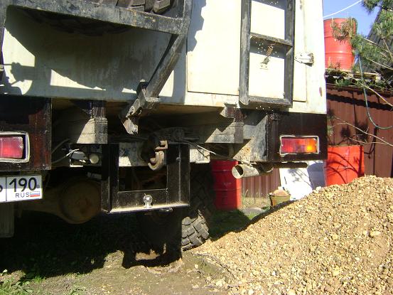

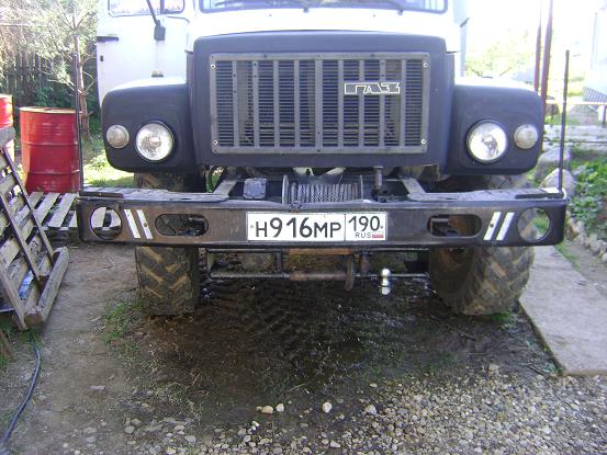

Когда нечего делать...., а я установил фаркоп.... два
Задний чтоб прицеп буксировать, а передний - подгонять по загрузку и что-нить затаскивать штатной лебедой

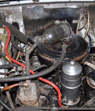

.. поменял кв на ПАЗовский, заказал/изготовили/поставил поршня как родные, без выточки, но со смещением на 4мм оси пальцев вниз - дань моде на увеличение степени сжатия
Но главное приключение было не в этом. Собрал, завел, пару часов помолотил на х.х., поехал на пробы и... не едет мля!!! На низких оборотах не тянет вообще, но если раскрутил, то вжик хороший... прыгал бегал - дело оказалось в газовом смесителе. На к-135 не смог найти проставки над блоком дроссельных заслонок, а врезеть штуцера в карб оказывается проблемно, поэтому стоял смеситель между карбом и кастрюлей воздухана. Вот он зараза сильно ограничивая сечение забора воздуха просто душил двигатель. Самая загадка в том, что с этим смесителем я проехал около 5000км и машина как-то тянула.
Раз газовый смеситель не наше, то для подвода газа пришлось использовать штатную подводку на забор воздуха для компрессора в крышке воздухана и для компрессора мастерить свой воздушный фильтр. За основу взят влагоотделитель дизтоплива с Рено Премиум начала века (нормальные водилы штатный меняли на осушитель с подогревом топлива и поэтому ко мне парочка таких прилипла). Отверстия подвода осушителя заглушил, выхода оставил как есть, а в отверстие клапана слива вкрутил резиновый патрубок, который соединил с компрессором. В колбу запхал фильтрующий элемент в виде пылевого фильтра салона того ж Премиума. Теперь воздух заходя в бывшей выход проходит через метал. сетку осушителя, далее через пылевой фильтр и посредством колбы через шланг в компрессор подкачки колес.
Корпус фильтра прикрутил болтами к верхней крышке воздушного фильтра.
Ну вот и почти все - осталось поменять глушак, который взорвался при моем поиске барабашки душашего двигатель и авто готово
