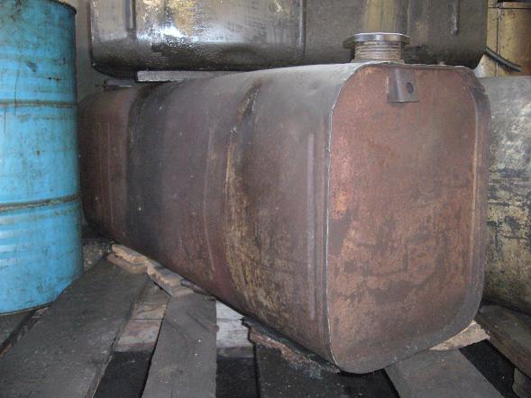

Прямоугольный бак от ДТ-75 с квадратной кабиной, литров примерно на 350. Если надо померяю, на базе с трещиной валяется...
Re: Бензобак за кабину
л-т писал(а):Прямоугольный бак от ДТ-75 с квадратной кабиной, литров примерно на 350. Если надо померяю, на базе с трещиной валяется...
Померь если не трудно, я думаю, что эта информация пригодиться многим.

Завтра померяю. если получится, то и сфоткаю...

л-т
Сообщения: 2000
Откуда: Крым,Феодосия.
Сообщение л-т »
Размеры общие 147х54х43см. Высота по пробке-60см. Передняя и задняя стенка утоплены во внутрь бака на 3см каждая, следовательно длинна 147-6=141см. Итого геометрический расчётный объём-327литров.
л-т писал(а):Размеры общие 147х54х43см. Высота по пробке-60см. Передняя и задняя стенка утоплены во внутрь бака на 3см каждая, следовательно длинна 147-6=141см. Итого геометрический расчётный объём-327литров.
Спасибо, очень пригодилась информация, в выходные буду мерить пространство за кабиной и поищу донора для бака.
