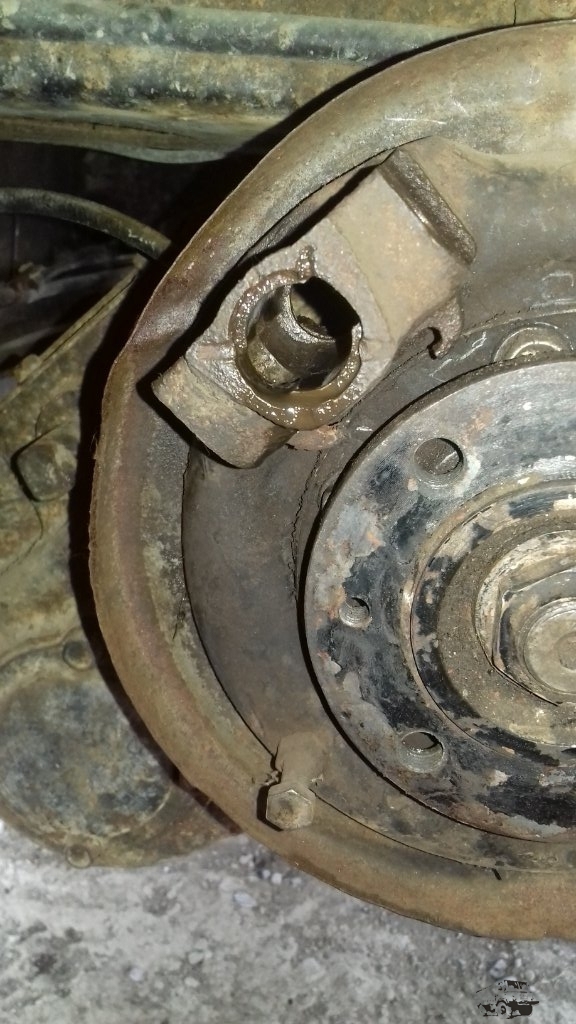

Ручной тормоз плохо работает
Не могу ручник сделать на газ 66. Все поменял : колодки, цилиндры, барабан.Как его отрегулировать? Разводил , сводил не помогает. Не выходит с верху потшибник который рычаг толкает. Может из-за него ? Как сделать что бы он нормально выходил ?

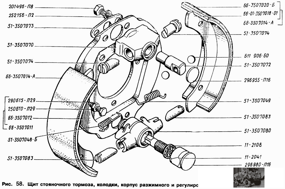

Надо все разобрать и промыть. В верхнем узле должен быть центральный толкатель, два шарика и два поршенька толкающие колодки.

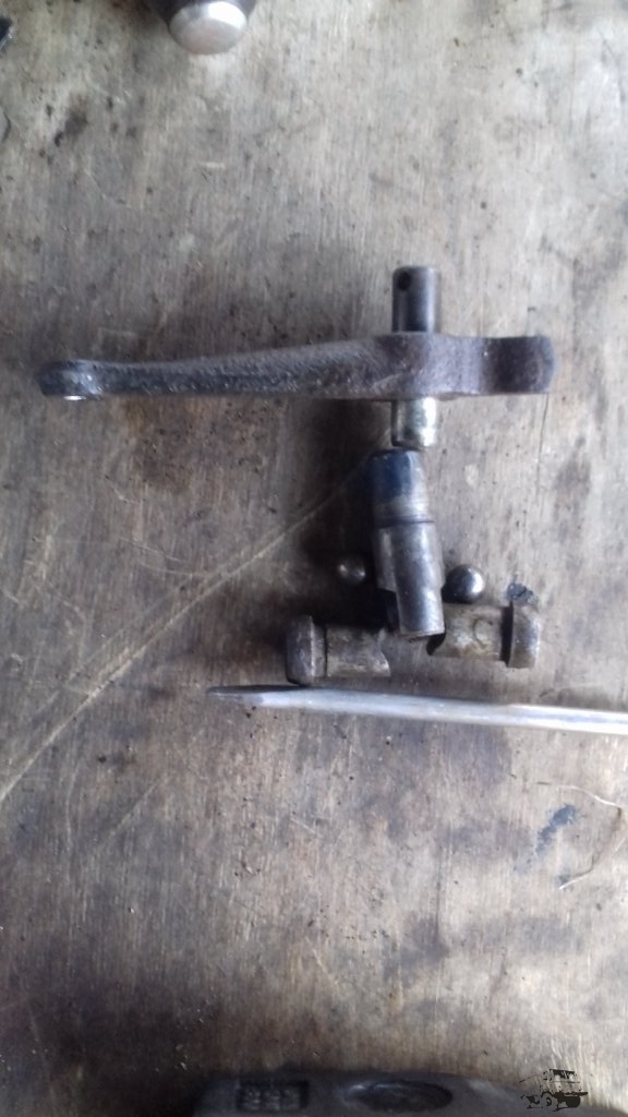

Присоединяясь к вышесказанному,свои 2 копейки.
У меня на 1 машине колодки ручника были подизношены,а регулировку я пытался делать тягой,колодки не разводил.
В итоге если резко дергал за рычаг то шарики перескакивали через клинья, и колодки переставали разжиматься,сам рычаг просто свободно ходил. Я пару раз ,просто отпускал рычаг залезал под машину снимал кардан, барабан и несильным ударом возвращал сухарь с шариками(вверху колодок.посередине) в штатное положение. Дальше все работало.Так пришлось делать пару раз,пока не дошло что колодки можно развести и снизу и сверху.
На второй машине. Ездили зимой ,видимо было много реагента на дороге. Потом машину бросили на несколько лет. В итоге рычаг привода на раздатке сильно приржавел и не двигался. Естественно колодки не разжимались.
Пришлось рычаг отмачивать керосином,раскачивать,смазывать. Все заработало.
Сними кардан и барабан,скинь тягу с рычага на раздатке. Подвигай рычаг,сразу поймешь что у тебя там не работает.
