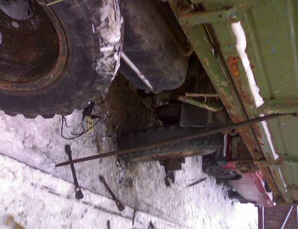

Re: Реально ли на 53 установить лебедку?
Вот мой газик на данный момент.решил колесико поменять,но процесс затянулся

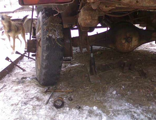

Это зачем ты Жендос колесо прям со ступицей скрутил? Подш полетел что ли? Странный способ замены колеса - со снятием полуоси и ступицы. И домкрат надо под стремянку ставить а не под чулок.

- Откуда: Псковская область.п.Бежаницы.
Есть у них такая беда,называется футурки не открутить,а они там не откручивались со времен колчака.Вот и пришлось второе колесо снять со ступицей.Гайки шпилек откручу,а потом отрежу.уже не первый раз этим занимаюсь.И колодки я спереди похожим методом менял,снимал колесо вместе со ступицей.

Нынче появился и 66-й, но поздно, в октябре, ничего толком не успел сделать, только до ездабельного состояния и довёл пока, но уже штурмую им снега, коих опять успело подвалить. Вот чего мне на своём 07 не хватает, так это передка. Эхх... Ну да ладно, а то он и так уже 4600кг весит. )))
Жендос писал(а):Есть у них такая беда,называется футурки не открутить,а они там не откручивались со времен колчака.Вот и пришлось второе колесо снять со ступицей.Гайки шпилек откручу,а потом отрежу.уже не первый раз этим занимаюсь.И колодки я спереди похожим методом менял,снимал колесо вместе со ступицей.
Футорки сбивай кувалдой. Улетают на раз! Потом просто сменишь шпильку прямо на месте и не придётся ступицу трогать.
